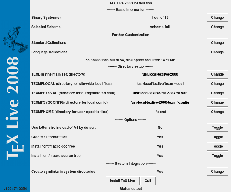

第一步、安装Texlive
我这里使用的是2008的DVD版(http://www.tug.org/texlive/acquire.html),可以全部安装,也可以挂载ISO文件直接运行。我是全部安装。不推荐Ubuntu 8.10源里的那个2007,它的XeTeX版本有些旧,后面我们要装zhspacing或者xeCJK就有些麻烦:
1)因为要使用图形界面而不是在命令行下倒腾,所以需要首先安装perl-tk包,很小:
sudo apt-get install perl-tk
2)解压下载后的lzma文件并挂载此ISO文件到/mnt上:
sudo mount -o loop texlive2008-20080822.iso /mnt
3)cd到mnt目录,用命令:
 sudo ./install-tl --gui

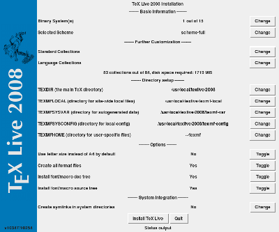

接着,会跳出一个图形窗口供选择安装:
初始化安装界面
初始化安装界面

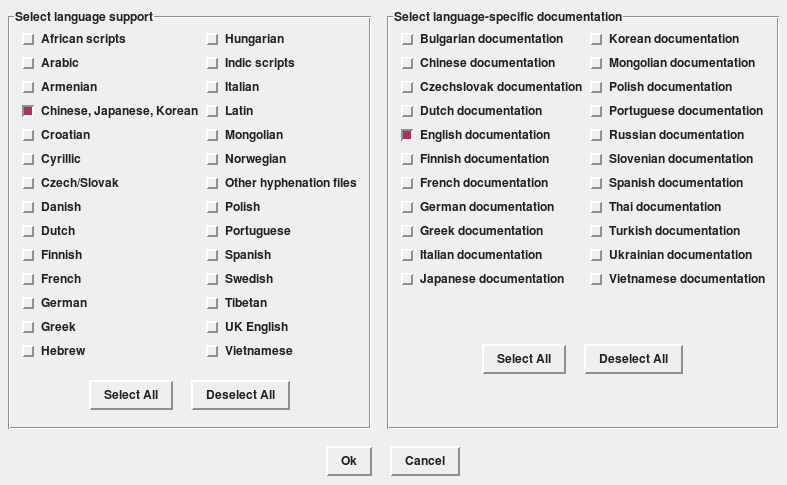

点击第四项“Language Collections“,取消不用的语言包,可以节省300兆的空间:
再选择最后一项“Create symlinks in system directories“,让安装程序自己来给我们创建语法链接:
Screenshot-Create symlinks in system directories.png (3.16 KiB) 查看 95816 次
Screenshot-Create symlinks in system directories-1.png (6.59 KiB) 查看 95797 次
最后的安装界面是这样的:

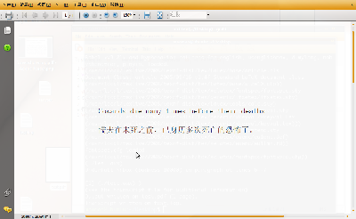

严格说,这个标题有语病,因为即使不配置,XeTeX还是可以正常处理中文,因为它不像LaTeX,它可以直接调用系统字体。比如:
\documentclass{article}
\usepackage{fontspec}
\setmainfont{SimSun}
\begin{document}
Cowards die many times before their deaths.\\
懦夫在未死之前,已身历多次死亡的恐怖了。
\end{document}

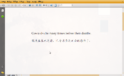

接下来,测试一下:
\documentclass[11pt,a4paper]{article}
\usepackage{fontspec,xltxtra,xunicode}    % 这里使用 xetex 相应的宏包
\usepackage{zhfont}                       % 这里调用 zhfont.sty
\zhspacing
\setzhmainfont[BoldFont=LiHei Pro]{KaiTi_GB2312}%这里设置中文粗体和普通字体
\setmainfont{TeX Gyre Pagella}           %这里设置英文衬线字体
\setmonofont{Monaco}                     %英文等宽字体
\setsansfont{Trebuchet MS}               %英文无衬线字体
\begin{document}
\end{document}
虽然看上去头重脚轻,不过应该不会有问题了,保存为 test.tex,编译:
xelatex test.tex

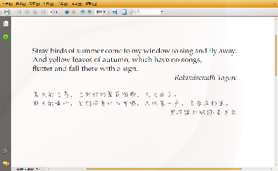

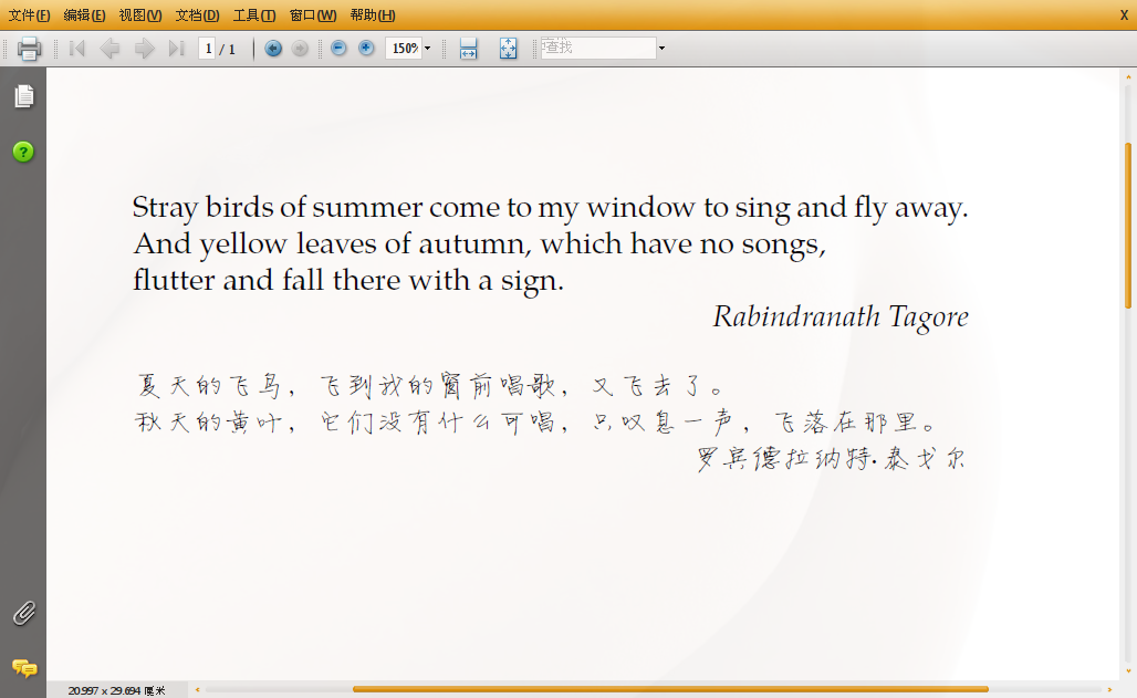

效果为:
在 xeCJK 的压缩包里有三个文件:ctex4xetex.cfg、xeCJK.sty 和 xeCJKpunct.spa。第一个是用来导入以前 CTeX 宏包对中文排版专门的设置以及 CTeX 的三个类(ctexart、ctexrep、ctexbook),第二个是 xeCJK 对 xetex 排版时中文标点符号、空格等的规定,第三个是与特定字体相对应的特定的标点符号的设置,默认给出的是 “文鼎pl简报宋”,最好自己生成。
在 xeCJK 的压缩包里有一个 source 目录,作者已经写好了一个脚本,用来为特定字体生成对应的标点符号,默认设置是 Windows 上使用的 gswin32c.exe,只需要按照作者的提示,注释掉它,使用 Linux 常用的 gs。具体的用法,作者的范例和 README 文件已经说地很详细了。

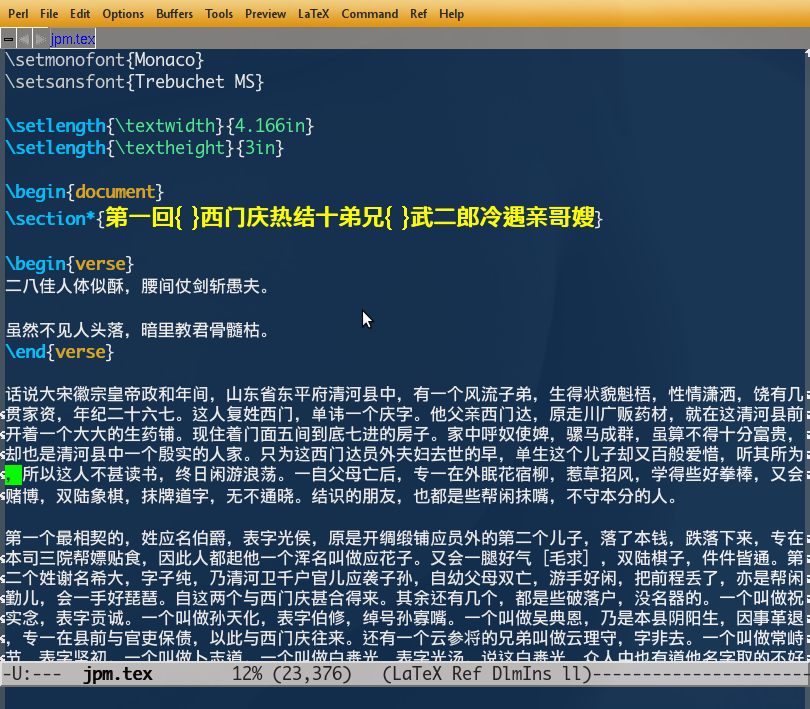

以上安装配置搞定以后,中文英文都不成问题了,就可以来实际地排一排版了,这里祭出偶最喜欢的《金瓶梅》第一回中的几段文字来看看实际效果。
开始之前,有这样一个问题,就是,我们想要 PDF 文件在用 acrobat reader 打开的时候只显示一页,就像幻灯片一样,不多不少就是一页,而且不需要用滚动条就可以看到这一页的全部内容。acrobat reader 会视屏幕大小自动放大页面,显示相应的、更清晰的字体。很适合在在网页中在线浏览。当然,你可以直接用 beamer 来实现,不过这里我们不是做幻灯,所以可以用另一种办法。
首先,需要考虑一下页面的大小,也就是适合在什么样尺寸的显示器上表现。我的本本是 13.3 寸的,所以就假定是十四英寸的显示器,宽高比大致保持为 3:2 这样一个比例,这样,在 preamble 区中设置如下命令:
\setlength{\textwidth}{4.166in}
\setlength{\textheight}{3in}
(这里的 4.166in 来源于图像处理时的 300dpi 下 300x300 像素的一英寸图像在导出为 72dpi 解析度后的实际大小,也就是 4.166in。这个解释好费劲,你可以直接忽略掉,用 Photoshop 的人应该知道。)

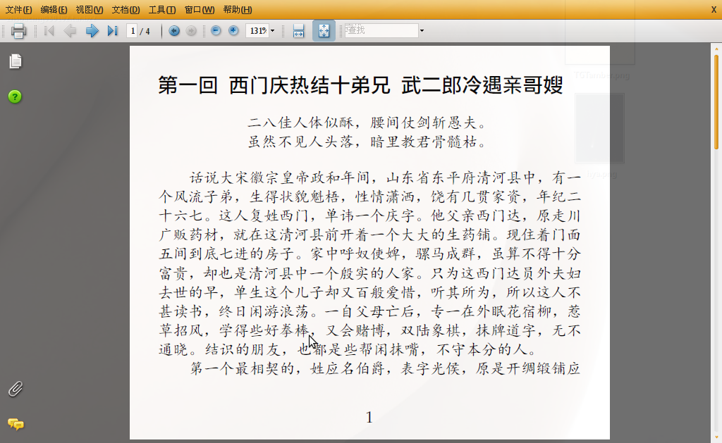

效果如下:
这样就可以了,需要的文字会被显示在一个长宽适中的范围内。但是,页面周围的空白太多了,很不好看,所以要剪裁掉多余的 margins,怎么办呢,使用 Texlive2008 自带的一个小工具 pdfcrop 就可以了,用法很简单,我这里使用的是:
pdfcrop --margins '20 20 20 12.36' --clip jpm.pdf jpm_new.pdf
上面的四个数字代表的是左、顶、右、底的 bp(big points),这是 pdfcrop 的单位(1 in = 72 bp) 。
到这里,我们的文章就排好了,效果如下:

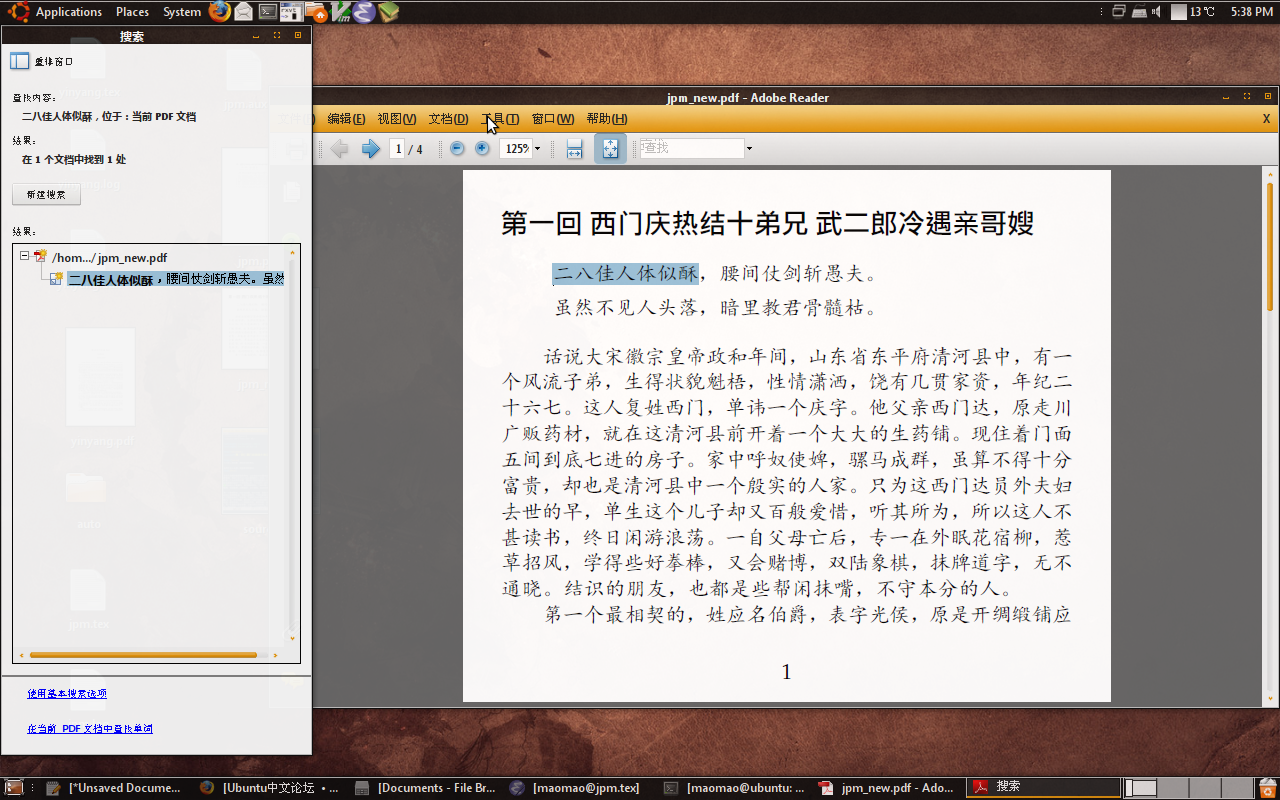

哎呀,气死,源文件找不着了,只好重做一份给你:
jpm_new.pdf.tar.gz
(371.19 KiB) 已下载 1533 次

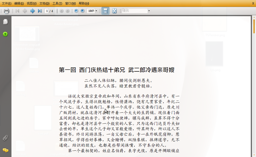

搜索没有问题,我发两张图你看看,第二张是搜索千古名句“二八佳人体似酥“的结果:
这是源文件
这是源文件
acrobat reader 中搜索
acrobat reader 中搜索
