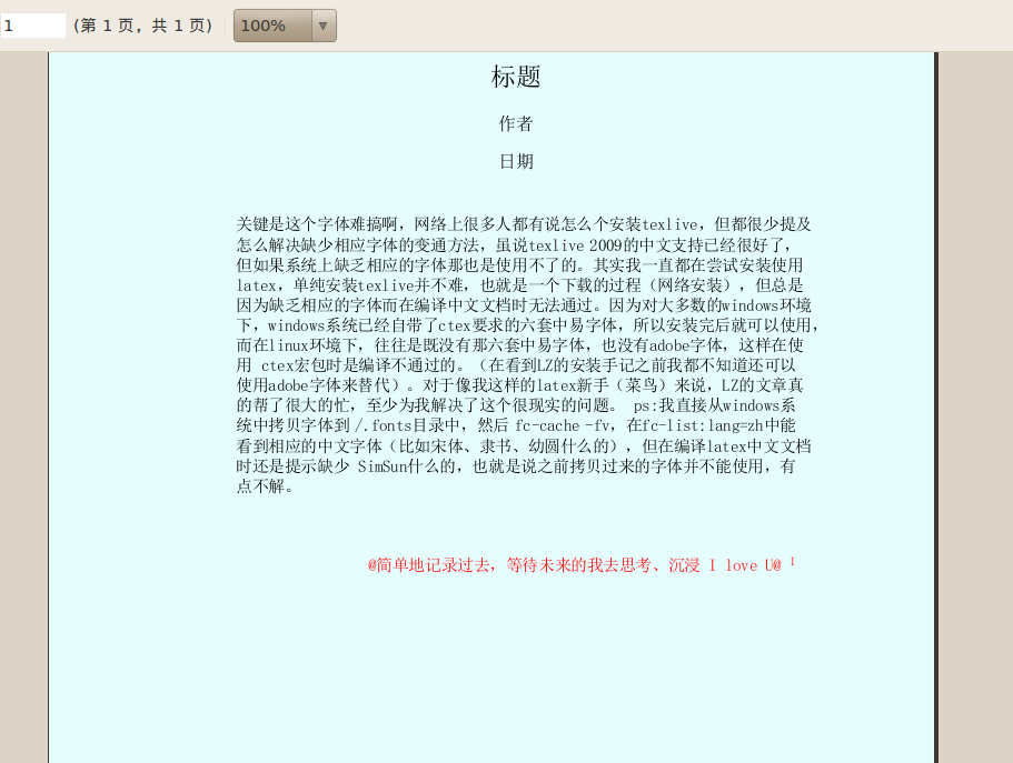

Jarson,
你的附件源文件是,ctex.tex,也是
应该是@.tex.tex ^_^
使用下载未安装字体的宏包是: xltxtra

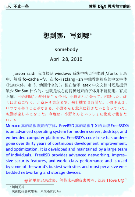

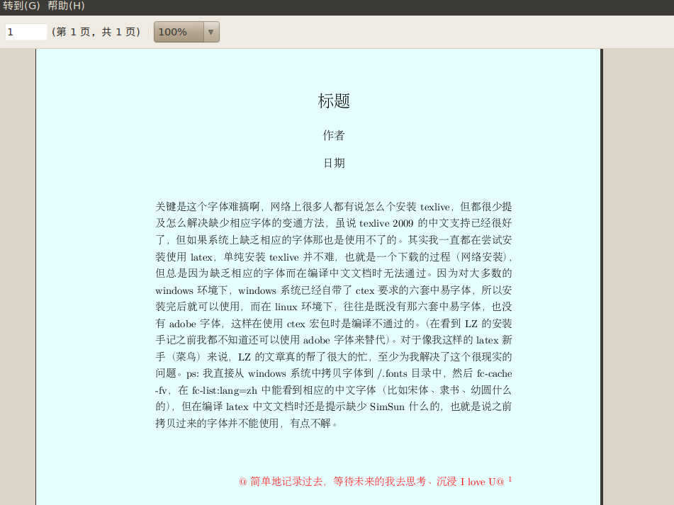

wowoto 写了:Jarson,
但在编译latex中文文档时还是提示缺少SimSun什么的,也就是说之前拷贝过来的字体并不能使用,有点不解
因为其实你的simsun字体安装没成功。看附件就知道了@用的是 xelatex /path/to/tex
现在texlive2009 只要你设定好中文字体就能编译通过并正常显示,ctex是用来处理中文显示问题大,包括断行短句问题,你大代码没有用ctex包处理中文,搞得中英文都用相同字体SimSum,断行断句也不美观
可以比较一下
使用ctex包后得效果
不使用ctex包的效果

ptpt52 写了:
wowoto 写了:Jarson,
可以比较一下
恩,不说没注意到,:-)
使用ctex(documentclass中改用ctexart)生成的pdf的行距以及中英文之间的距离相对好看点。
ps:个人觉得还是修改一下ctex-xecjk-winfonts.def 的默认配置方便点。
wowoto
帖子: 3049
注册时间: 2009-04-11 12:17
送出感谢: 0
接收感谢: 0
Re: Texlive2009安装手记
#36
帖子 wowoto » 2010-04-28 19:27
不是现在,去年就可以了。
汗...那个只是拿来说明jarson的SimSun问题...压根没扯到美观问题...

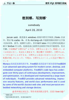

帖子 wowoto » 2010-04-28 20:20
ptpt52, 寒...,..不至于为这生气啦@
直接引入xeXJK宏包就好了\usepackage[slantfont,boldfont]{xeCJK} %Added
至于断句,\XeTeXlinebreaklocale "zh" %
断行@
\linespread{1.25} %自己爱多大就多大。。
一样可以得到你要的效果@@

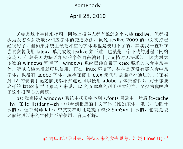

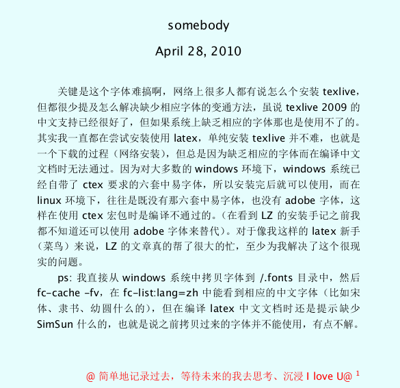

有个问题: 如图, 英文的行距和中文的行距一样大的话,不好看,怎么解决?

! Undefined control sequence.
l.78 ...提示,应该是说没有SimSum({\ukai
宋体})字体。当然...
这是什么意思啊,这个问题真的很经典!
是这样的,我那个文档用了\ukai命令,这是在我的unixfonts里面才用定义的,在winfonts中没有,而你刚好用了 winfonts故出现这个问题,你修改一下tex代码,把\ukai去掉就好
