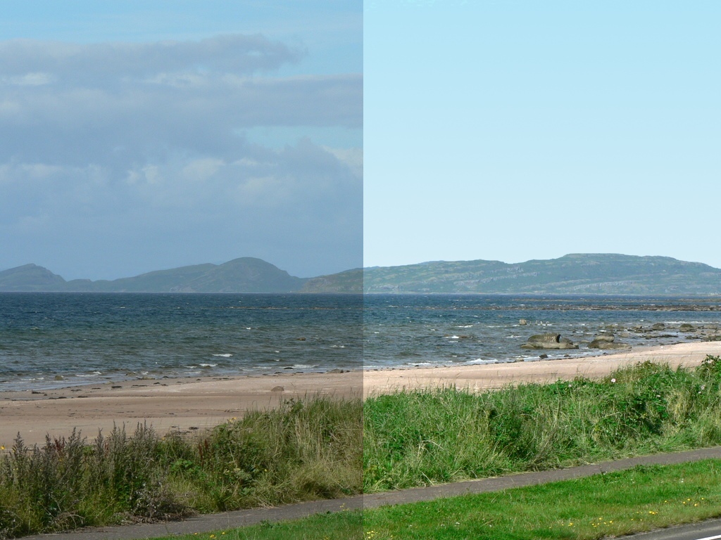

首先,来看看最后的效果(对比图,左为原图,右为处理后)。

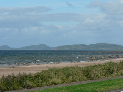

原始图片如下。
JPG格式不支持透明度,但是之后的操作需要用到,所以首先要增加对透明度的支持。
菜单:图层-透明-添加Alpha通道。
Step 2

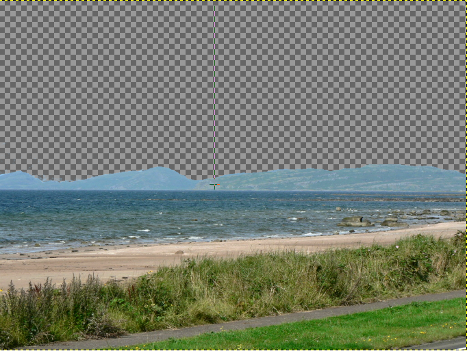

接着,我们来去掉天空中的云。

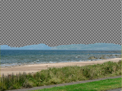

选择工具箱中的模糊选择工具,将阈值设为20,同时开启边缘羽化,半径2。
按下Shift,在天空中不同的地方点击几次,直到选中了整个天空为止。之后,按下Delete删除选区,效果见下图。
Step 4
下面,来创建一个万里无云的晴天。
首先,取消选区。菜单:选择-全部不选。
然后,新建一个图层,命名为sky,并将sky图层拖到原图层下面。

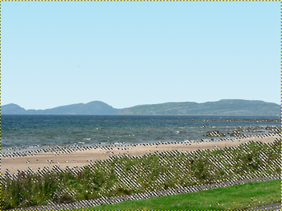

将前景色设为afe3f6,背景色设为d6edf6;选择混合工具,在图层sky上创建渐变效果(按下ctrl,从顶部到天空开始的地方画一条直线),见下图。
之后的效果如下。

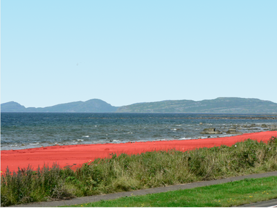

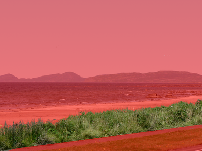

选择工具箱中的颜色选择工具,将阈值设为15;按住shift,在沙滩上颜色不同的地方点击几次,形成的选区像这个样子。

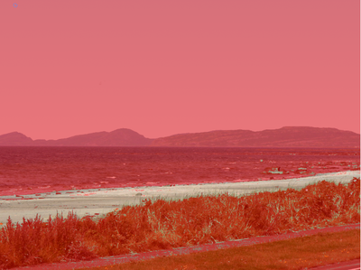

然后,用shift+Q打开快速蒙版。注意,快速蒙版可以很方便地控制选区,红色的部分表示没有选中的部分。
正如你所见,很多不该选中的部分被选中了,比如海洋和草地中的一些地方。
为了解决这个问题,选择工具箱中的铅笔工具,并将前景色设为黑色。现在,涂画我们不想选择的地方即可(可以用键盘上的 [ 减小铅笔的大小,] 则是增大)。
如果有一些应该选中的沙滩没有选中,将前景色设为白色,然后涂画你想选中的地方即可。
另外,如果在快速蒙版下看不清哪里是沙滩,可以用shift+Q切换到正常模式,随后再次shift+Q切换回来即可。
处理之后应该像下图这个样子:
shift+Q关闭快速蒙版,现在我们有了一个关于沙滩的很好的选区了。

That's it! 看看最后的效果吧! :em11
