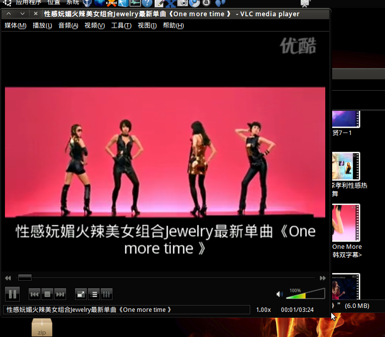

帖子 farta » 2010-06-07 3:12

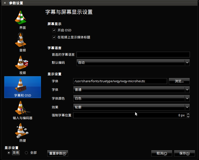

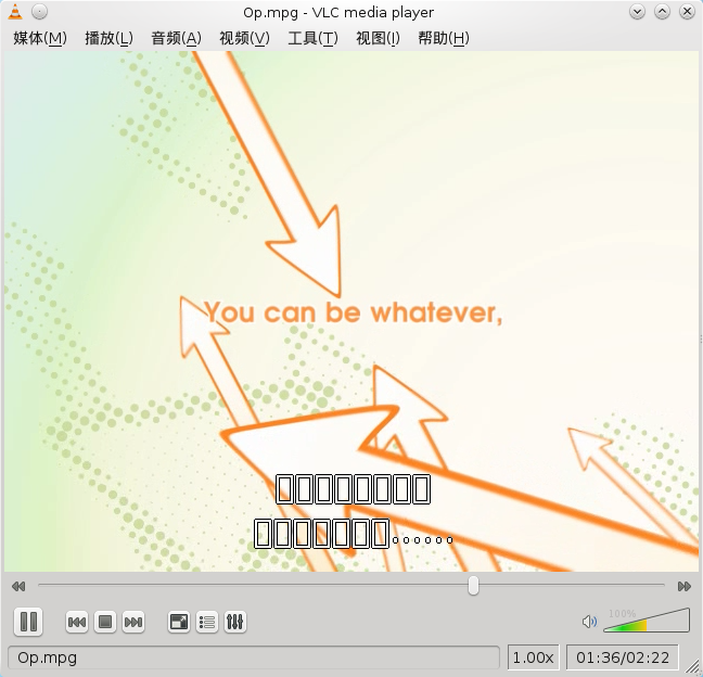

字幕.srt文件确认已经转换为UTF-8编码。
[email protected]:$ file Op.mpg.srt
Op.mpg.srt: UTF-8 Unicode text, with CRLF line terminators
VLC的选项里,字体换成了最稳妥的文泉驿正黑。至于默认字幕编码,什么UTF-8,UTF-16,GB2312之类试了N种,却只得到了三种不同品种的乱码:1:一堆方块。2:一堆问号和少量乱字符。3:完全空白。
这字幕稍微有点特殊在于里面同时有日语和中文。但是我已经转换成了UTF-8编码,问题不应该出在这里吧???

帖子 wbprime » 2010-06-07 11:46

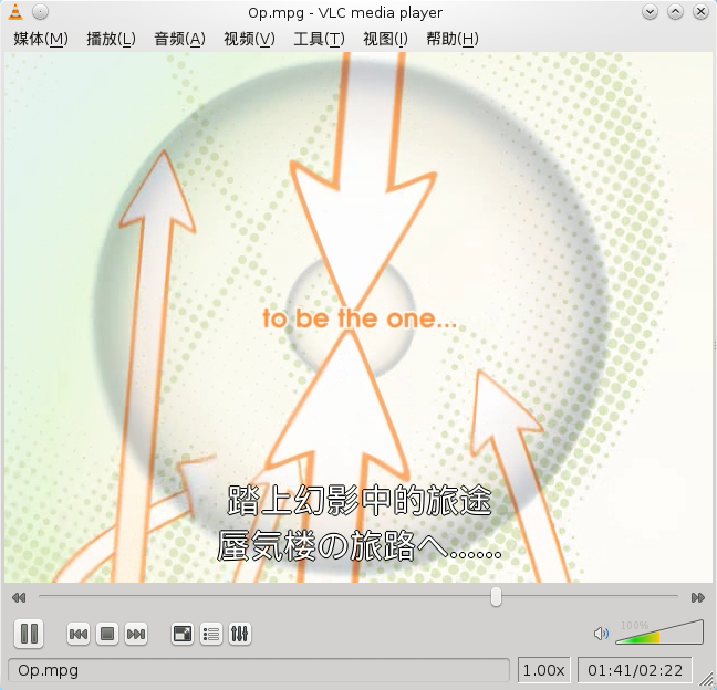

好像要在 选项/高级/输入编码/其他编码器/字幕中 取消选择 格式化字幕
其他的不用管
根据我的经验 在VLC中看字幕的话 最好是将字幕保存为utf8格式的编码 然后设置一下字体(文泉驿微米黑最好) 然后取消勾选格式化字幕 然后其他的不用管 一切搞定
farta
帖子: 443
注册时间: 2009-02-24 2:48
送出感谢: 0
接收感谢: 0
Re: VLC字幕乱码
帖子 farta » 2010-06-07 13:09
wbprime 写了:好像要在 选项/高级/输入编码/其他编码器/字幕中 取消选择 格式化字幕
其他的不用管
这个办法起作用了,多谢的说~~
