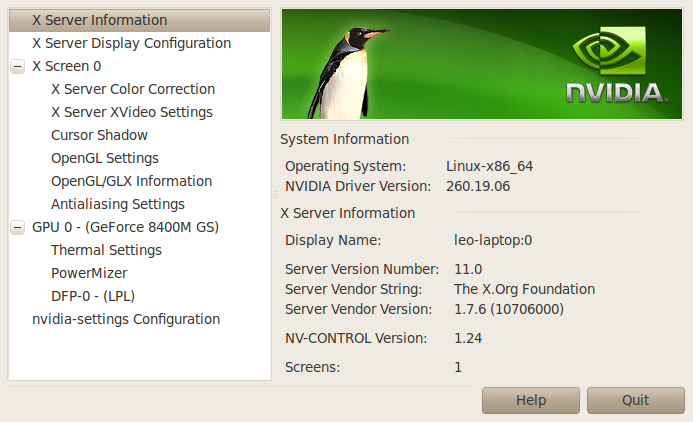

这么复杂,不如直接使用ppa源来的简单
添加nvidia ppa源
sudo add-apt-repository ppa:ubuntu-x-swat/x-updates
然后执行更新命令
sudo apt-get update
完了之后在受限制驱动列表里启用最新的显卡驱动就好了。
目前最新的260.19.06
Dell Vostro 1500, T7300/4GB/WD5000BEVT/nVidia 8400GM, Ubuntu 10.04 x86_64/VMware 7(Win7)
