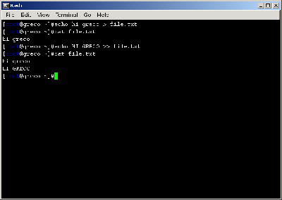

:?: 请问终端是什么?在哪里输入命令?
:idea: 你好,请依次把鼠标指针指向左上角的“Applications”即“程序”--->“Accessories”即“附件”--->“Terminal”即“终端”,然后用力按下去!
对了,就是那个黑黑的框框,你可以用来练打字,不过不能保存喔!
庸俗点说,它类似于windows的cmd.exe。咳咳,有个印象就行了,千万不要到处说,别人BS你可不关我的事!
如果菜单里找不到(你不会这么背运吧?),按下“ALT”+“F2”,输入“gnome-terminal”,回车!看图:

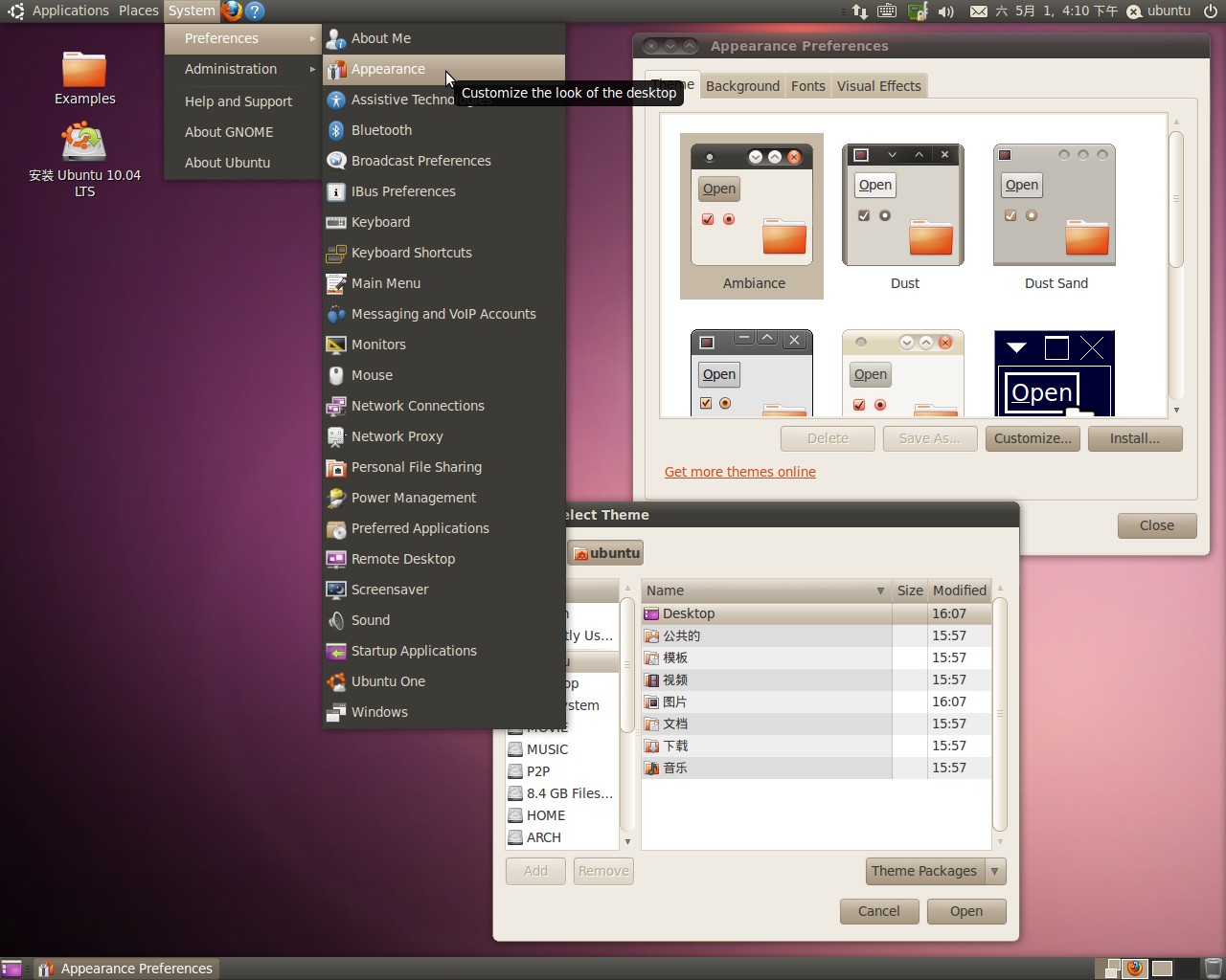

:?: 请问怎么换主题?我下载的主题文件怎么是xxx.tar.gz?怎么用啊?
:idea: 你好,请依次把鼠标指针指向“System”即“系统”--->“Preferences”即“首选项”--->“Appearance”即“外观”,然后用力按下去!(其实桌面右键菜单里就有,O(∩_∩)O~)
对了,就是右上角那个!这里有很多预设的主题,喜欢谁就点它!
什么一个都不好看?YEAH!你太有品位了!
点“Install”即“安装”,然后在弹出的下面那个对话框里把你下载的xxx.tar.gz选中,打开,再看看有没有多出来一个粉有品位的theme?(其实直接用鼠标拖拽扔进去也行……),看图:
窗口(GTK)、边框(metacity)、鼠标(mouse)、图标(icon)的主题都是这样装!
其实以上操作,效果完全等同于:自己手动解压后,copy到家目录的.theme目录(GTK和metacity)或者.icons目录(鼠标和图标),即 /home/你的账号/.theme或者 /home/你的账号/.icons,注意有一个小数点喔。

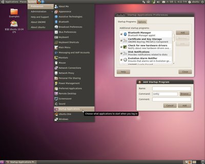

:?: 请问怎么让某个程序自动运行?
:idea: 你好,请依次把鼠标指针指向“System”即“系统”--->“Preferences”即“首选项”--->“Startup Applications”即“启动程序”,然后用力按下去!(这个相当于windows的“启动”菜单)
对了,就是右上角那个!点击“Add”在下面那个弹出框里添加吧!
其实最重要的是中间那个“command”即“命令行”,填入你要开机自动运行的程序名,比如“conky”,其他两栏填不填随便!看图:

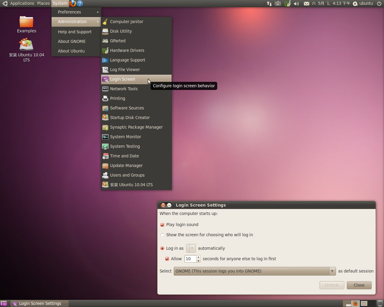

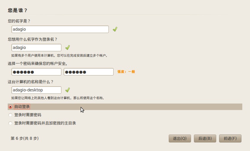

:?: 请问怎么让ubuntu自动进入桌面?
:idea: 你好,请依次把鼠标指针指向“System”即“系统”--->“Administration”即“系统管理”--->“Login Screen”即“登陆屏幕”,然后用力按下去!
对了,就是右边那个!
其中如果你点选第一项“Show the screen for choosing who will login”的话,以后电脑启动后将停留在那个登录屏幕,等待你选择用哪个账号登录;
而如果你点选第二项“Login as automatically”,并在下拉菜单选择了一个账号的话,下次启动将自动登录到该账号(下面那个复选框是延时多少秒的意思)。
呵呵,我一向是自动登录不延时的,越快见到桌面才越爽不是?

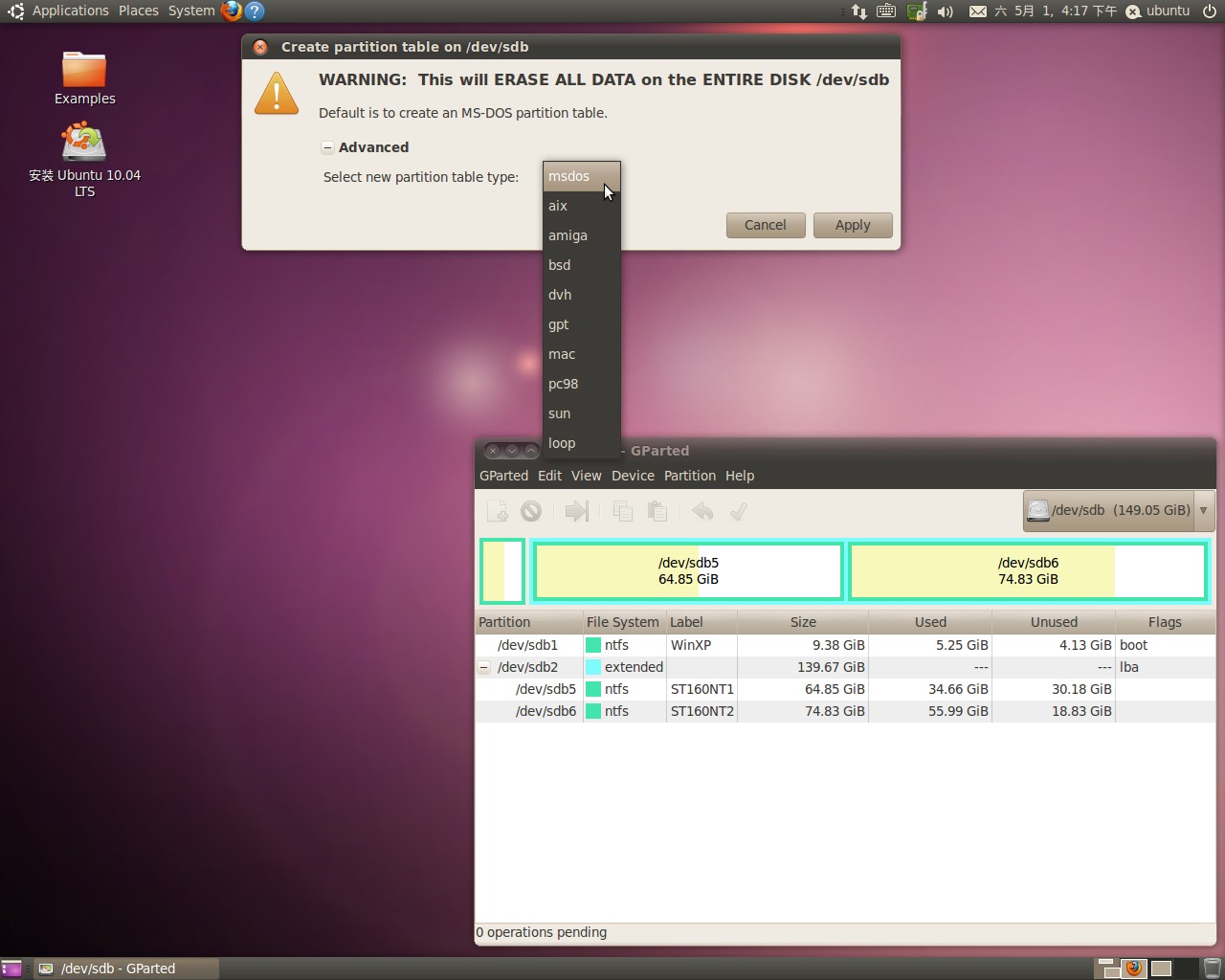

:?: 请问Linux有图形界面的分区工具吗?
:idea: 你好,有的。请依次把鼠标指针指向“System”即“系统”--->“Administration”即“系统管理”--->“Partition Editor”即“分区编辑器”,然后用力按下去!(这个相当于windows的“PQ”)
对了,就是右下角那个!程序右上角可以选择不同的硬盘(如果有的话),当然也可以无损调整分区!看图:
特别注意:
下图这个操作是极度危险的!请首先确定你要做的这个动作将会发生的后果,那就是──────初始化整个硬盘!
这个动作只有在你装入一个新硬盘,或者你100%的确定想要干掉该硬盘上的所有数据的时候可以使用一次,否则永远不要碰它!(我截图的时候好怕怕的)
这个操作将完全删除现有分区表,重建一个完全空白的硬盘以便重新分区使用!
所有原来的分区信息将遭到完全决定性的、毁灭性的、不可恢复的打击!一切后果以及相关的法律责任请自己承担,不关ubuntu的事!
男人,就是要对自己狠一点!YEAH!

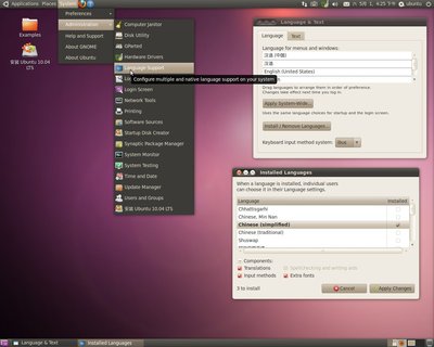

:?: 请问怎么汉化,中文化?怎么是全英文的啊?怎样输入中文?
:idea: 你好,请依次把鼠标指针指向“System”即“系统”--->“Administration”即“管理”--->“Language Support”即“语言支持”,然后用力按下去!
对了,就是右边那个!把上面第一、二项选择为“汉语”!然后点击“Add/Remove Languages”将会出现下面的对话框,找到 Chinese (Simplified),然后点击“Apply System-wide...”,等着吧。直到所有包下载完毕,安装完毕!重启即可。
注意,下面的按钮“Install / Remove Language...”,点击会弹出下面的窗口进行更细致的选择,其中“Translations”是翻译文档(就是把这个界面“汉化”所需的文件,这个当然要),打钩“Input methods”将安装Ibus输入法(不过我习惯使用更加小巧易用的fcitx,需用新立德自己装),钩选“Extra fonts”将安装一些中文支持字体(比如文泉驿微米黑,文泉驿正黑、宋体、楷体这些),请自行斟酌。
推荐漂漂的文泉驿微米黑,效果绝对干掉痿软牙黑!快来点我看看
请耐心等待吧,这个过程视你的网络速度和所选软件源速度而定,如果发现无法安装或速度太慢,那么,换源。看图:

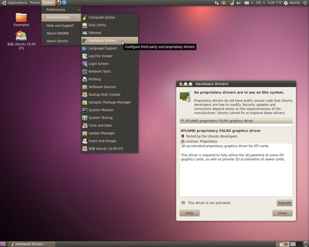

:?: 请问怎么安装显卡驱动,受限驱动?为什么我的分辨率这么低啊?
:idea: 你好,请依次把鼠标指针指向“System”即“系统”--->“Administration”即“管理”--->“Hardwear”即“硬件驱动”,然后用力按下去!
对了,就是右边那个!点击右下角的“Activate”即激活!然后等待,直到所有包下载完毕,安装完毕!重启即可。其实现在的大多数显卡已经默认开启了3D桌面,没必要折腾这个了。
这个过程同样视你的网络速度和所选软件源速度而定,如果发现无法安装或速度太慢,那么,换源。看图:

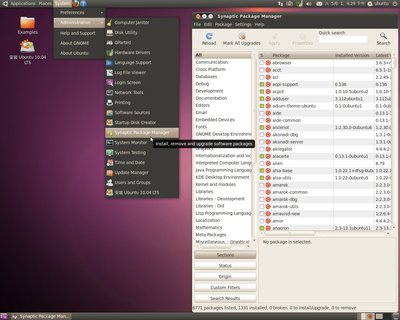

:?: 请问怎么安装各种软件?
:idea: 你好,请依次把鼠标指针指向“System”即“系统”--->“Administration”即“管理”--->“Synaptic Package Manager”即“新立得软件包管理器”--->,然后用力按下去!
对了,就是右边那个!你看到的是整个Ubuntu系统里最爽最H的咚咚,God Said:“要有新立得!”,于是伟大的Ubuntu给千千万万U饭带来了新立得,这是一个自由的世界,没有系列号、没有crack,只有绝对free的软件,你所能想到和没想到的一切,请尽情的安装和使用吧!让那些铜臭熏天的商业公司全都去死!YEAH!
请注意,点击左下的“Sections”即“组别”按钮后,左边一栏将出现大分类,点击适当分类后将在右上选框出现具体的软件包,点击某个软件包后将在右下框出现具体的说明,软件名称、用途、版本等信息(大部分是英文),看中某个软件后可以双击标记它(或右键选取适当的操作),然后继续找其他的,标记它!直到你烦了、累了、满意了,那么请点击上方工具栏的“Apply”即“应用”,然后去喝咖啡。
ps:最好先点击工具栏左上角的“Reload”即“刷新”先升级一下最新版信息。
这个过程同样视你的网络速度和所选软件源速度和所选软件包的多少而定。看图:
按下CTRL+F,可以输入特定的名称或关键字查找特定软件
如果想卸载已安装的软件,请点击左下的“Status”即“状态”按钮,在左边一栏将视具体情况出现状态分类:已安装、未安装、可升级等等,在已安装分类中找到它后双击标记(新立得会自动判断你的意图),或右键选取适当的操作,然后记得击上方工具栏的“Apply”即“应用”。
你甚至可以同时设定安装A软件,卸载B软件、升级C软件等几个动作后同时“Apply”,爽不爽?
ps:有时因为依赖关系会询问你是否愿意同时安装或卸载其他几个包,请看清楚后自行决定(特别是在卸载的时候),有的包卸载后将同时卸载其他关键的几个包(比如gnome桌面环境),表乱来啊!
同时请珍惜软件库服务器资源,不要浪费宝贵的带宽。

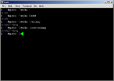

:?: 请问 ~ 波浪号代表什么意思?(11楼,请点击这里)
:?: 请问两个大于号>>代表什么意思?(11楼,请点击这里)

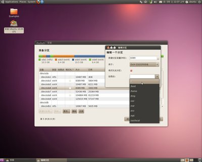

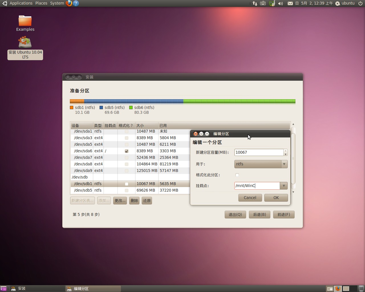

:?: 请问怎么访问windows分区?怎么自动挂载windows分区?为什么要挂载?什么是fstab?
:idea: 每个分区都需要挂载(mount)以后才能使用,包括系统根分区,家目录,swap等等,这些是启动时系统已经帮你搞定的,只是你不知道而已。
那么系统是怎么搞定的呢?通过fstab文件啊!你可以打开/etc/fstab自己看看,比如我的有这样两行(不是只有这两行啊,我用这个举例,其他可以类推):
# /dev/sdb1
UUID=41baef7a-70fa-4bd0-8ea0-25be9c5ef643	/	ext3	relatime,errors=remount-ro	0	1
第一行是注释,特征是开头一定有一个字符“#”。这是给你看的,告诉你它(系统)接下来将要做什么。换句话说,对于电脑来说,这一行是废话,它懒得管!
这是linux的语法格式,在其他配置文件里也可以见到。推广一下,如果其他地方有一行你不希望它生效,但又不想删除的话────对喽,在开头加上一个“#”就行了。
第二行是真正的重点了,注意其中每一个空格或者Tab符号都代表一个指令串的结束,一个或连续的多个空格或者Tab符号都将被视为一个。数一数,5个Tab把这一句分为了六个部分对吧?这六个部分意义如下:
1.UUID=xxxxxxx,这是告诉系统────把这个分区给我挂上!(指定目标分区,即sdb1,即本人的第二硬盘第一主分区)。每个人的都不同啊,千万别抄我的!

2.第二栏“/”,这是指定了该设备挂载的位置(目录),因为这一句是挂载的根目录,所以只有一个"/"。这个当然不用你管,你需要做的是挂载你需要访问分区到你指定的位置(目录)!
很多教材都说要挂载到/mnt,不过我很不以为然,我们大多数人都是单机用户是吧?对于单机用户,最好的挂载位置是/home!原因么自己想吧!
请在你的/home下面事先建立一个空目录,比如叫“winD”(不要随随便便,大小写敏感喔),挂载之前不要在这个目录放任何文件,放了也白放,一挂载就看不到了(不会丢失,就是看不到,突然想起可以用这种方式来藏文件嘿嘿)。
一定要事先喔,如果没有这个目录是挂不上的。另外你要挂几个分区就事先建立几个目录,别偷懒!
3.第三栏是告诉电脑,这个分区用的是什么文件系统。我的根分区是ext3,所以如此。
这个也不能乱抄,要根据自己的实际情况来定,大多数人都是要挂载windows下的某个“盘符”是吧?那么如果是FAT和FAT32,就写成“vfat”;如果是NTFS,就写成“ntfs-3g”。
4.第四栏是很复杂的参数,但必不可少。好在一般应用,输入“defaults”即默认设置即可。如果你想进行更严格的存取控制的话就自己研究吧!
5.第五、六栏也是必不可少的参数,对于win分区,就写成“0 0”即可,原因不必深究。

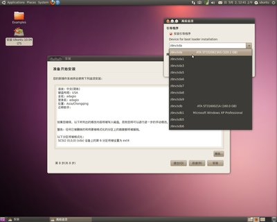

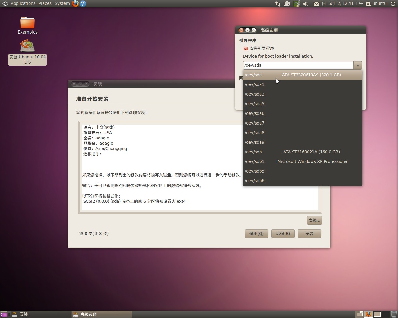

:?: 请问GRUB是什么?怎么区分各个分区?怎么在menu.lst里确定该用(hd0,1)还是(hd1,0)?
:idea: GRUB是一个引导程序,它被安装在MBR(Master Boot Record即“主引导记录”)用于在启动时告诉电脑该启动哪一个OS(Operation System即“操作系统”),具体请看这里:
http://zh.wikipedia.org/w/index.php?tit ... iant=zh-cn
包括windows在内,每一个OS都需要引导才能启动,windows的引导程序是MS的ntload(NT内核的系统,如XP,Vista),安装XP时会自动安装(不需要也不会询问你是否愿意),它只会寻找已被激活的主分区并把控制权交给这个分区的引导区(不是MBR)。而GRUB就要强大得多了,它不但可以完成ntload的动作(即引导windows),而且可以引导linux、Mac OS,solaris,free BSD等等,而且可以在出错时报错,并提供简单的用户交互(命令行)。当然由于都要安装到MBR,所以GRUB不能和ntload共存于同一块硬盘(grub4dos除外)。
GRUB会将BIOS检测到的所有硬盘编号,从0开始计数,0,1,2,3……,所以就是hd0,hd1,hd2,hd3……,hd就是hard disk即硬盘(SATA和IDE硬盘都是hd)。

好了,你来到了最关键的分区步骤,系统默认是第一项自动分区,请不要选它,强烈建议选择第三项“手动指定分区”(下图鼠标指针处点一下)然后继续下一步,原因么────这种要命的操作我只信任我自己,电脑懂啥?
:idea:一阵扫描以后可以看到类似下图(注意我的硬盘是四个,单硬盘稍有出入),你搞清楚这些sda1、sdb5、sdc6是什么意思了吗?没有的话请不要继续了,看书去,否则后果自负!
现在,比如我想在sdb3这个分区安装ubuntu,那么选中它,点击下排的“编辑分区”按钮,在弹出的对话框里依次选择“ext4日志文件系统”,钩选“格式化此分区”,选择“挂载点”旁边的下拉菜单中的“/”(或者自己输入一个“/”),然后确定,这样你就挂载好最基本的linux根分区了,这个时候其实已经可以开始安装系统了,但是还是强烈建议你再选择另一个分区重复上述步骤再建立一个“/home”挂载点,以及一个“swap”分区(这个分区不须挂载,而且如果你内存大于1G并且不需要休眠功能的话可以不要),然后就可以安装了。
:idea:注意事项:
1. 你可以再继续挂上其他分区如下图,只需选对合适的分区格式和合适的挂载点,但记得不要钩选“格式化此分区”,看清楚────不要钩选!OK?
这个动作其实相当于让系统自动为你编辑fstab文件,这样装完系统后你就能直接看到这个分区的数据了(FAT32和NTFS都没有问题)。不过我不建议这样,还是装好系统后自己干比较好。原因?我还是只信任我自己……
2. 如果你是重新安装系统,那么那个“/home”不要钩选“格式化”,挂上就行,并在之后的步骤建立一个和原来同样名称的账号,登录后你会发现原来linux的系统重装之旅是如此美好,而windows的同样经历是如此之令人作呕,呵呵。
:idea: 好了,点击“前进”来到这里
需要注意的是
1. “您想用什么名字作为登录名”这个很重要,因为这就是你的系统账号,以后你要用这个来登录ubuntu,忘记了可是进不去的喔!
2. “选择一个密码来确保您的账号安全”,这是账户密码,也就是你以后经常要输入的sudo密码,更加不能忘记了哈!如果你设定的密码很简单,那么当你点“前进”的时候,安装程序会警告你,当然你可以不理它。其实对于单机用户,这个密码实在无所谓了。
3. 建议再选中“自动登录”,这样快点看到桌面。
4. 其他的部分无所谓了,爱啥就啥吧。
:idea:好了,点击“前进”来到最后这里
注意啊,一定要再仔细看一遍这句话:
以下分区将被格式化:
SCSI2 (0,0,0) (sdb) 设备上的第 3 分区将被设置为 ext4
然后向耶稣基督、默翰墨得、释迦摩尼和党中央国务院发誓:“我,xxx,已年满18周岁,并具有完全的民事、刑事责任能力!我确定这个分区的数据没用了,现自愿格式化这个分区,一切后果极其可能产生的法律责任由我个人全部负责!”
童鞋,这是最后的时刻,点击下一部将开始真正的安装ubuntu了!这时候点击“退出”可以安全回到你原来的状态,选吧!请一定慎重慎重。
对了,请注意一点,右下角有个“高级”按钮,点击就会弹出右上角的对话框,这里可以选择grub(即引导ubuntu的程序,没有它,你的ubuntu可用不了喔)的安装位置,假如你只有一个硬盘的话,就用系统默认的(hd0)即可,也就是那个神秘的MBR。如果有更多硬盘,那么请自行斟酌。
不过请放心,linux for human being,懂不?他可不像微软那么霸道,如果你的硬盘上还存在其他系统(比如XP、win7),那么他会为你自动搞定多重启动菜单,装好以后你想进那个系统就那个,放心吧。

:?: 请问 ~ 波浪号代表什么意思?
:idea: 你好,请打开终端,依次输入如下命令:
echo ~
echo $HOME
echo ~/Desktop
echo ~greco/Desktop 注:把 greco 替换成你登录时的用户名
对了,聪明的你一看就明白了。
还不明白?行,看这里viewtopic.php?f=48&t=187122
:idea: 你好,这个是重定向符,还有类似的类似符号,定义如下:
cmd > file 把 stdout 重定向到 file 文件中;
cmd >> file 把 stdout 重定向到 file 文件中(追加);
cmd 1> fiel 把 stdout 重定向到 file 文件中;
cmd > file 2>&1 把 stdout 和 stderr 一起重定向到 file 文件中;
cmd 2> file 把 stderr 重定向到 file 文件中;
cmd 2>> file 把 stderr 重定向到 file 文件中(追加);
cmd >> file 2>&1 把 stderr 和 stderr 一起重定向到 file 文件中(追加);
cmd < file >file2 cmd 命令以 file 文件作为 stdin,以 file2 文件作为 stdout;
cat <>file 以读写的方式打开 file;
cmd < file cmd 命令以 file 文件作为 stdin;
cmd << delimiter Here document,从 stdin 中读入,直至遇到 delimiter 分界符。
对了,如果你够聪明,一看就明白了。
还不明白?行,打开终端输入如下命令看看:
echo hi greco > file.txt
cat file.txt
echo HI GRECO >> file.txt
cat file.txt
