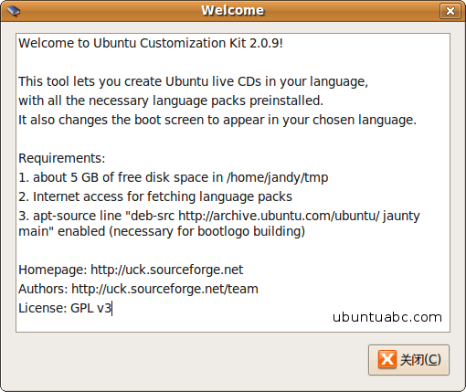

运行UCK:应用程序——系统工具——Ubuntu Customization Kit。 注意看Requirements(要求),如:要求联网,并且软件源 "deb-src http://archive.ubuntu.com/ubuntu/jaunty main"可用。
然后点击关闭。

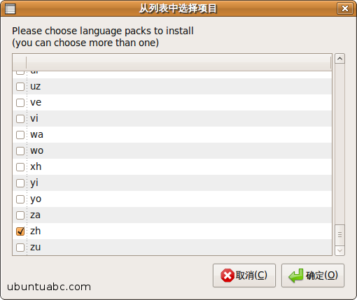

Please choose language packs to install.
从列表中选择zh,然后点确定。

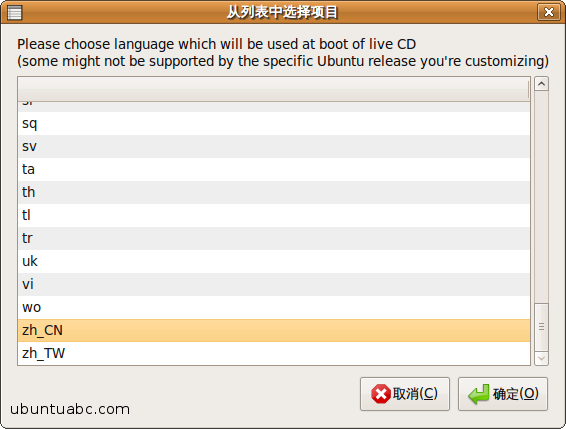

注意:在这里你可以选择多种语言包,但后面启动引导器的语言只能选择一种。还有,所选择的启动引导器的语言必须是你所要定制的Ubuntu版本支持的语言,不然,Live CD会在编译时提示失败。 Please choose language which will be used at boot of live CD.

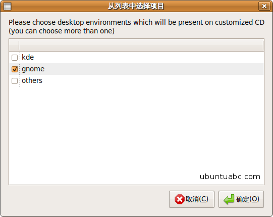

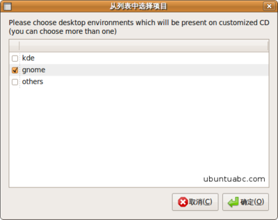

从列表中选择zh_CN,点确定。 Please choose desktop environments which will be present on customized CD.

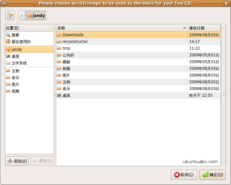

选择桌面环境gnome,然后确定。 Please choose an ISO image to be used as the basis for your live CD.

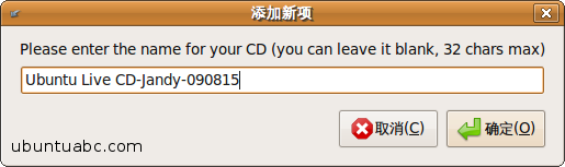

选择作为基版的Ubuntu ISO文件。 Please enter the name for your CD.

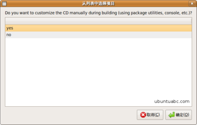

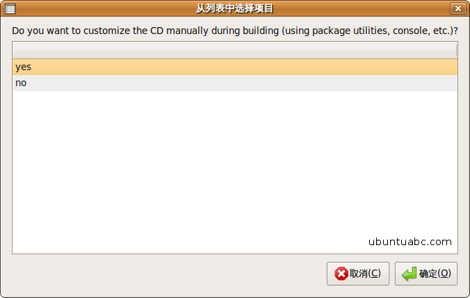

输入光盘名称(最多32个字符),确定。 Do you want to customize the CD manually during building (using package utilities, console, etc.)?

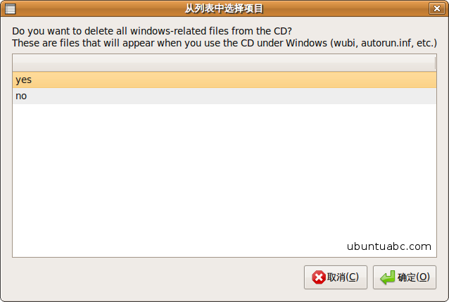

是否在构建系统时使用软件包管理器(新立得)和终端,选择“yes”并确定。 Do you want to delete all windows-related files from the CD? These are files that will appear when you use the CD under Windows (wubi, autorun.inf, etc.)

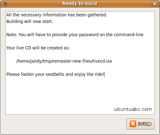

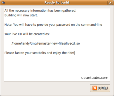

是否删除所有Windows相关文件,如wubi、autorun.inf等,选择yes,确定。 All the necessary information has been gathered.
所有所需信息已经收集完毕。点击“关闭”。 在弹出的终端窗口输入密码并回车,开始创建。

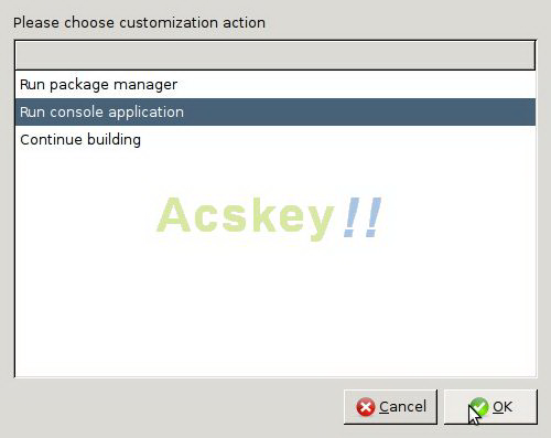

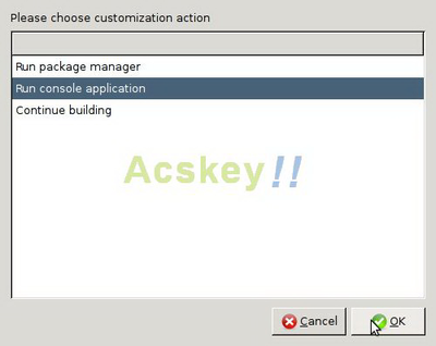

安装完中文环境后,弹出对话框问:
Run package manager(运行软件包管理器)
Run console application(运行终端)
Continue building(继续创建)
在这里选择Run console application。 然后在终端中进行定制,如:
