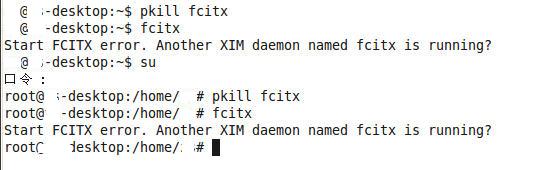

非常感谢你的回答,
不过我的问题依旧哦。
如图所示:

qkbeyond
帖子: 1486
注册时间: 2010-01-03 12:38
来自: 你他妈找死啊
Re: 求救啊,怎么这个小企鹅的图标折腾了半天还不出现呀?
帖子 qkbeyond » 2010-02-23 17:03
环境变量没设对 晕@@
找找 fcitx .pdf 看看呗 google也有
帖子 qkbeyond » 2010-02-23 17:05
还装有别的输入法么 :?
ps -e | grep fcitx
看看先
kill -9  fcitx的pid
帖子 delectate » 2010-02-23 17:07
first
pkill -9 fcitx
then
ps -A | grep fcitx
if there is nothing display
so run
fcitx nohup fcitx &

非常感谢,问题解决了。
