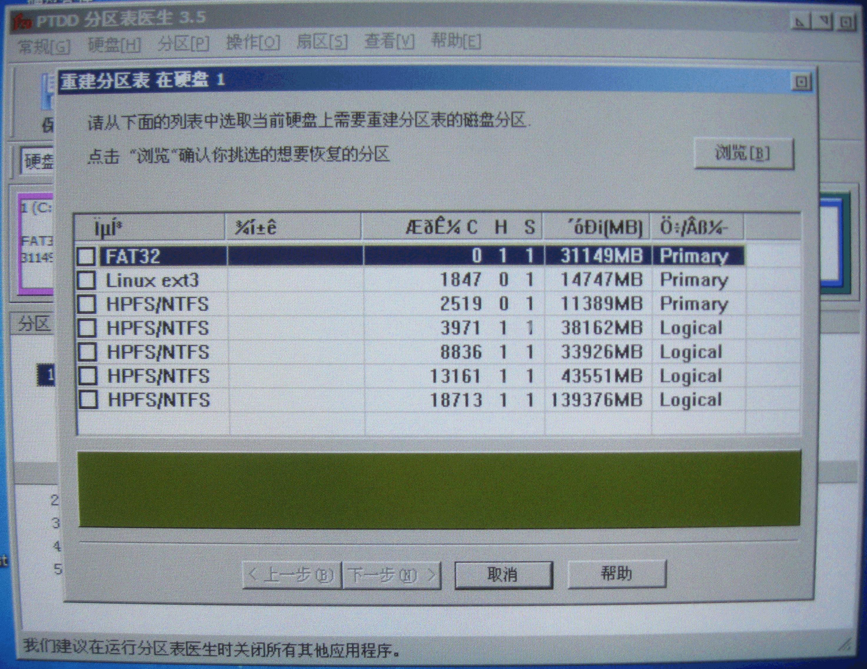

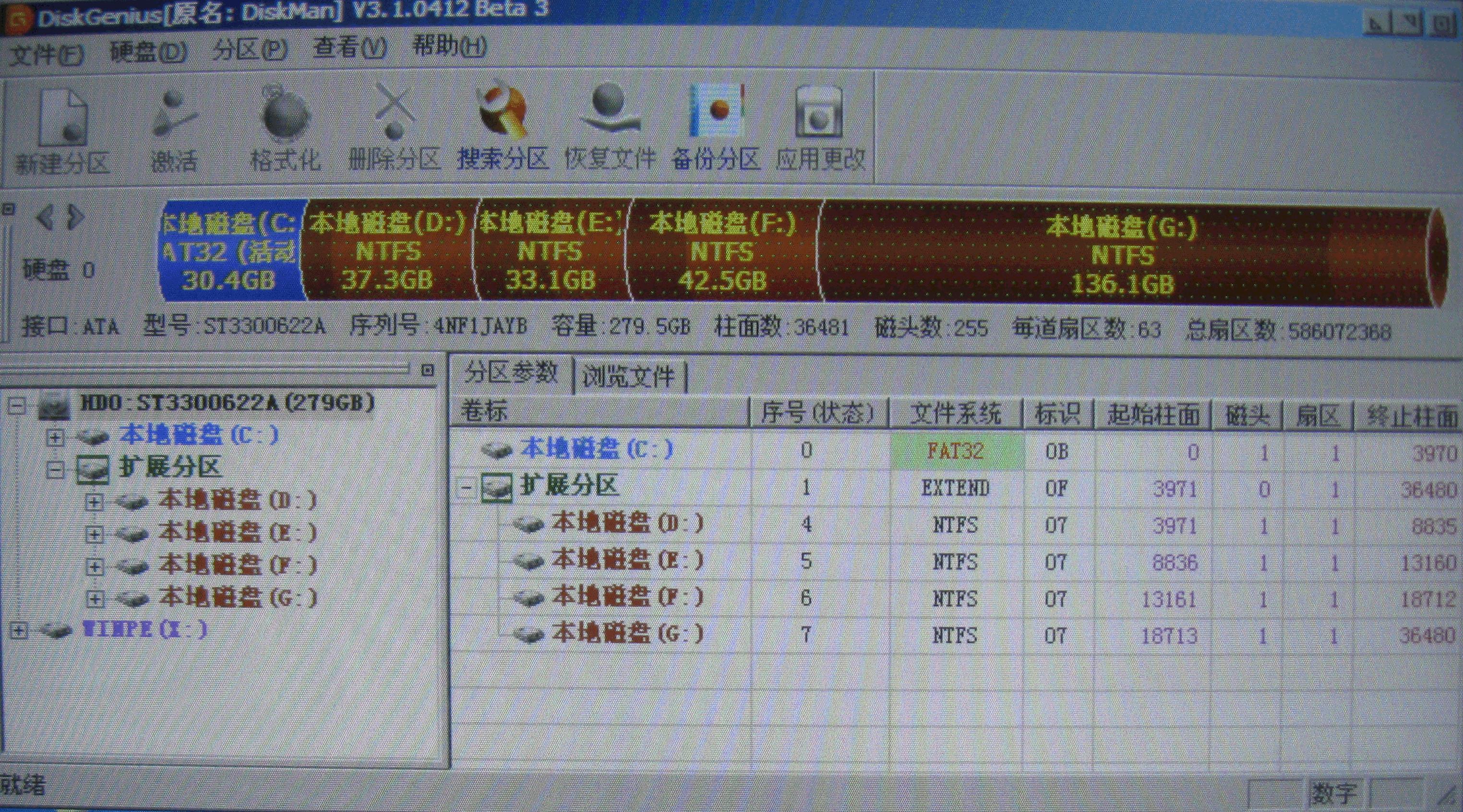

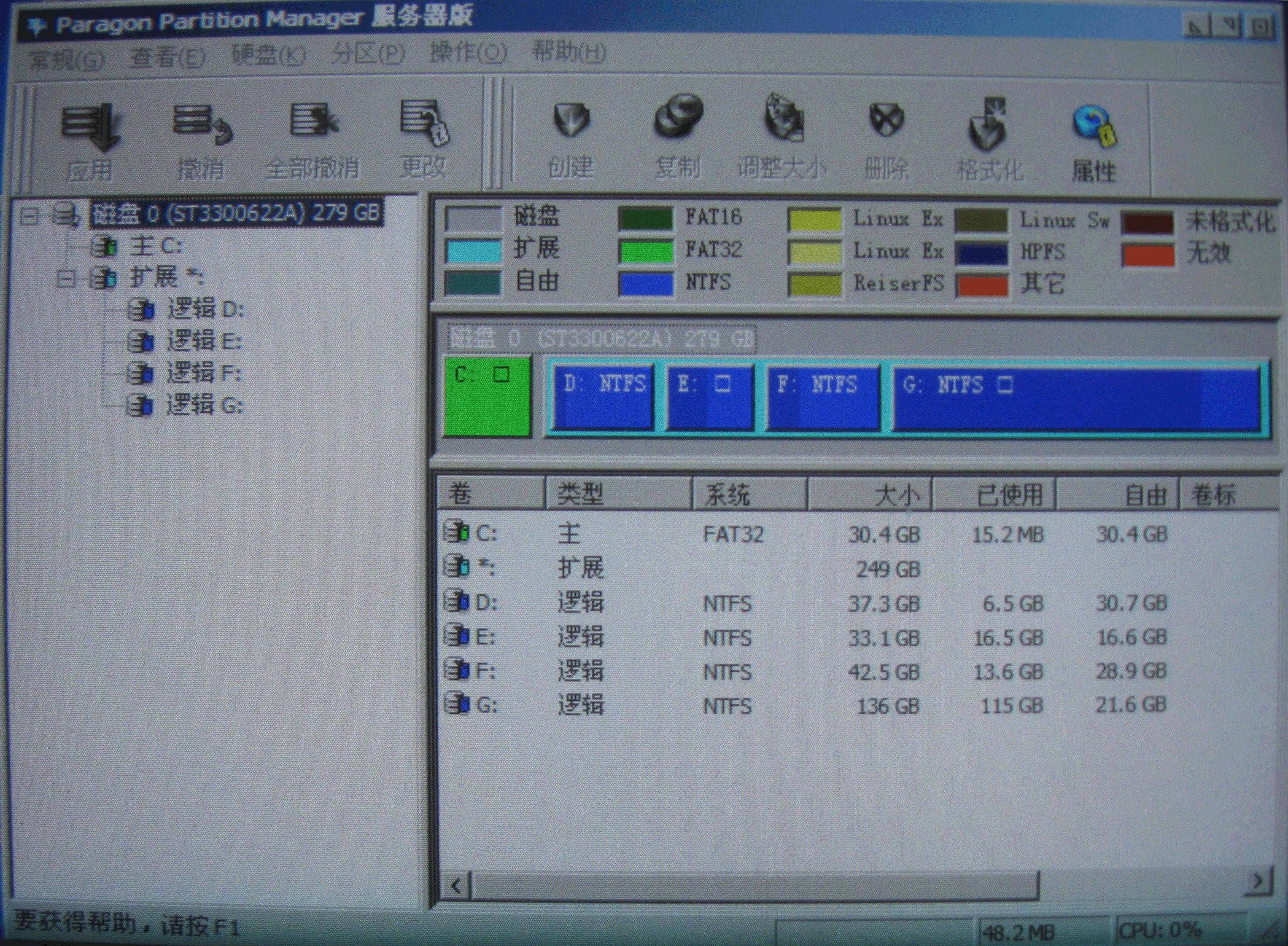

我只是个Ubuntu的初学者,觉得在分区安装Linux麻烦(没有看过详细的指引),还有Ubuntu的安装提示“安装和卸载Ubuntu像装软件一样简单),所以把新版的Ubuntu 10.04 装在了两个 不同的Windows里面。一个装在奔腾3 550(WinXP)的机子里,另一个装在迅驰1.8G的笔记本(WindowsVista)里。 在老机子上面安装了“Prelink”(它的作用好像是增加数据的交换),本是想加快点速度,结果出现“程序终止”,Ubuntu系统也不行了,重启后显示屏在登录的界面不停的闪烁。后来在文本的界面终止了“Prelink”,但是不知道如何在文本的界面上删除“Prelink”的软件包。最后决定将这个Ubuntu删除,可是当我卸载了这个系统后,WinXP上也出现了程序突然终止,XP无任何的响应。我想可能是Ubuntu系统的残留的文件或者其他什么的缘故吧。所以决定将这个XP也删掉,进行重装。从WinPE进入安装,本想格掉C盘就行了,可是在分区工具(Partition Manager)里面原来的C盘里面有一个Ext3 的Linux分区存在,另外多出一个“剩余空间”的分区。于是将“Ext3”的分区格式化为FAT32,然后将“ 剩余空间”的分区和“Ext3”的分区并入C盘,再将C盘格式化了一遍。然后,先是进行Ghost系统的安装,复制镜像的途中停止了,失败!再用安装盘安装XP,在载入驱动程序的时候,程序也是一样停止了,失败。再次进入WinPE,打开PTDD(分区表医生),它提示引导错误,建议进行“引导修复”。于是用这个PTDD进行“引导修复”后,再次用Ghost安装XP,复制镜像顺利,可是安装驱动程序还是一样出现程序终止。最后尝试用PTDD进行分区表的重建,在交互模式下,我发现“剩余空间”分区和“Ext3”分区的信息依然存在,然后出现提示“进行分区表的重建会丢失其他分区的数据”。因为我还有“D,E,F,G”的分区存在,有大概151GB的数据,所以想提出下面的问题:(附上并入分区后, Partition Manager和DiskGenius显示信息的图片,还有PTDD分区表医生显示信息的图片)

DiskGenius 显示的硬盘信息
DiskGenius 显示的硬盘信息
Partition Manager 显示的硬盘信息
“剩余空间”分区和“Ext3”分区并入C盘后,PTDD分区表医生显示的硬盘信息
