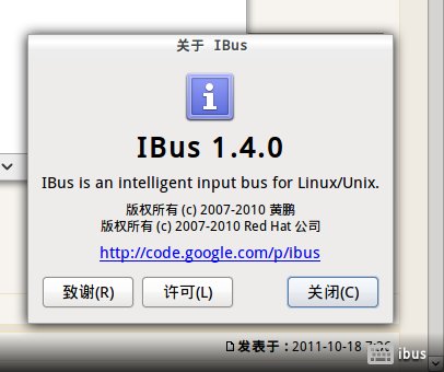

在别的贴子中提到过这个问题,YeLee兄提到ibus升级到1.4可解决。
感谢YeLee兄指教,ibus已经通过ppa升级到1.4
sudo add-apt-repository ppa:createsc/3beol
但图标仍然还在右下角,且图标显示依然不正常(1.399的时候也不正常)
不得不继续请教各位,怎么样才能移到这个位置来呢

感谢楼上!
第一个办法应该是无效的,因为我现在就是3.2
第二个办法已经生效了
第三个办法也就没试。
但这个图标的问题怎么解决呢??

Re: 求教:gnome桌面下ibus输入法图标位置怎么移到右上角等
帖子 南风夜雨 » 2011-10-18 13:40
那图标有办法吗

试了,依然不行,不知道别人是否存在这样的问题。

问题同楼上"南风夜雨":
1. 按kumox的办法2修改后图标到了右上角
2. 木有图标…
