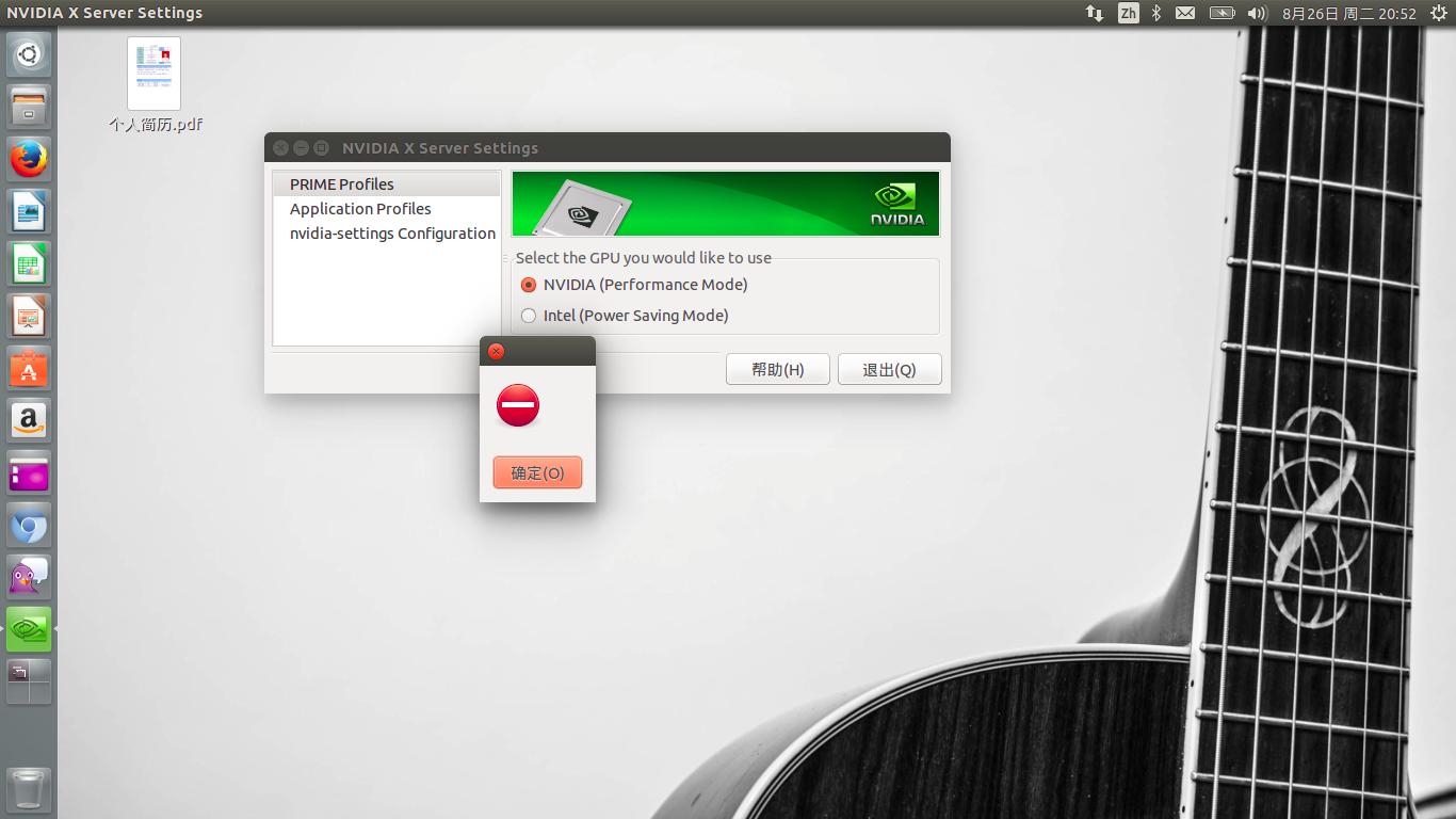

cmonbb
帖子: 4
注册时间: 2014-11-13 23:52
系统: kubuntu
Re: ubuntu14.04'完美'解决了我的显卡问题
帖子 cmonbb » 2014-11-16 17:18
为什么我的报错 :em20
