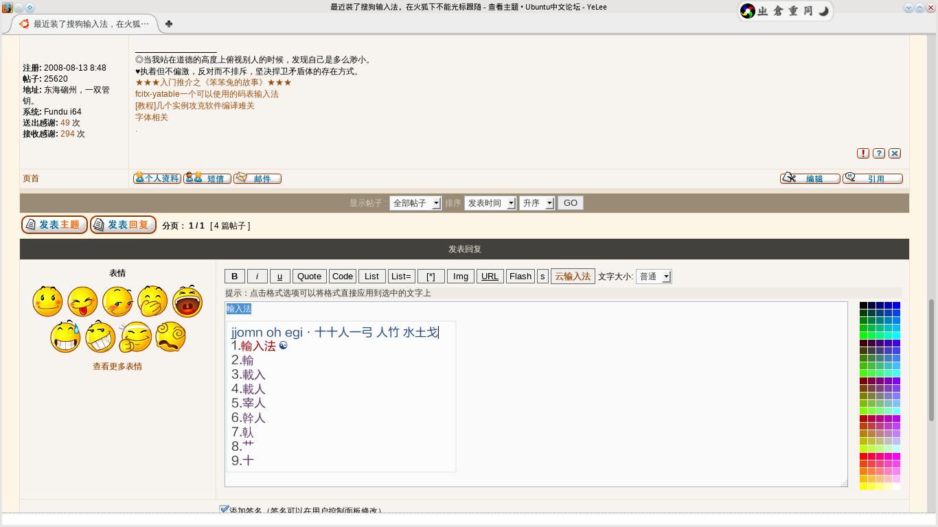

Re: 最近装了搜狗输入法,在火狐下不能光标跟随
帖子 TeliuTe » 2014-05-06 9:01
我装的openbox,光标位置总是有一个黑块跟着,装了menu但是右键菜单里还是没出来“应用程序”
opera的固定在左上角
opera的固定在左上角
2014-05-06 08-59-43 的屏幕截图.png (5.93 KiB) 查看 15425 次
