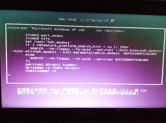

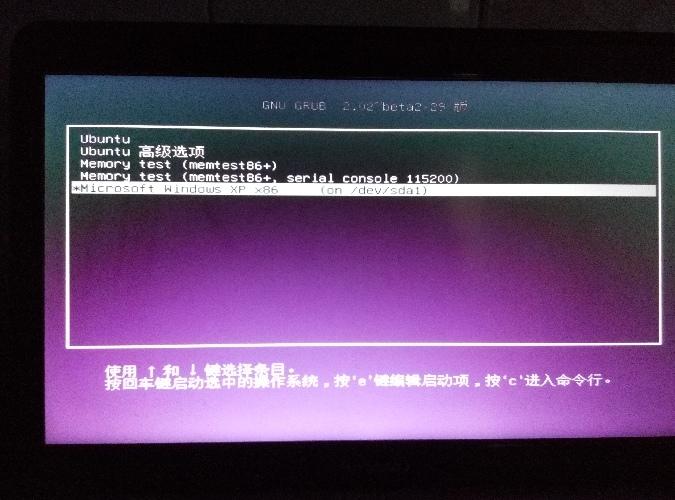

1.电脑系统是xp C盘
2.安装ubuntu 启动引导也是选择的C盘
3.安装ubuntu成功后重启不能启动xp
如图
请问一下需要怎么修改才能进入xp系统?谢谢
