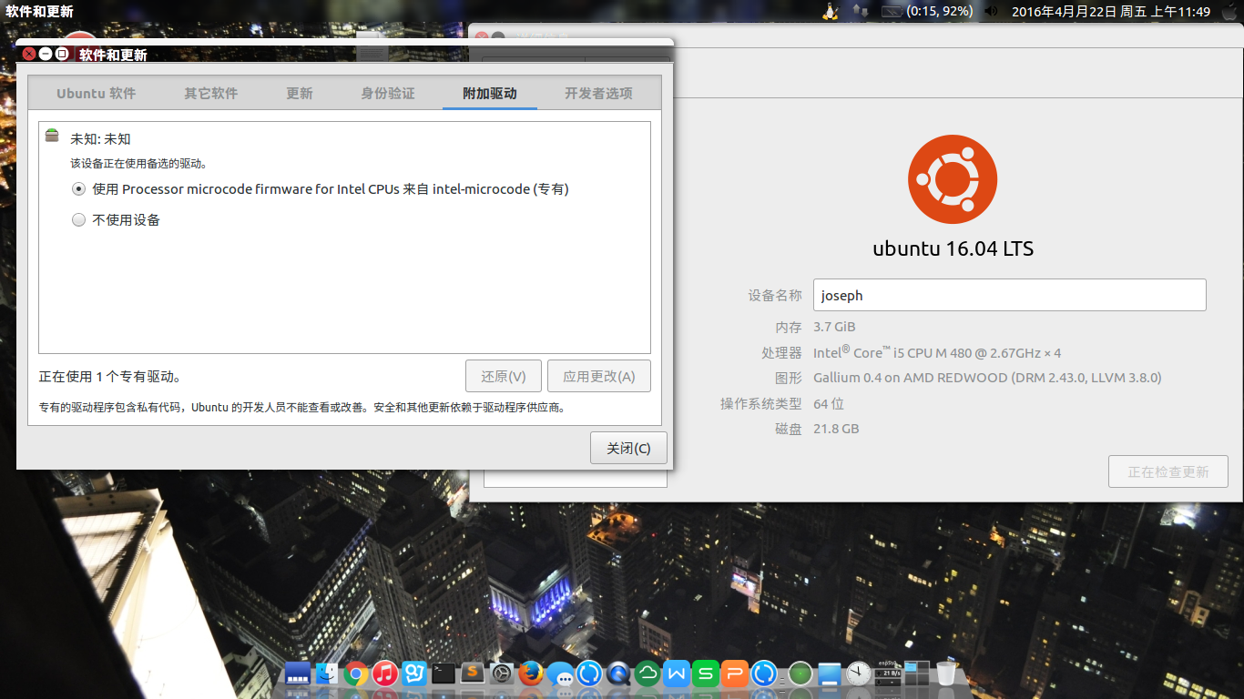

ubuntu 16.04 怎么安装ATI开源驱动?
帖子 djc » 2016-04-22 9:10
在附加驱动里面,没有显示任何的驱动啊,要怎么手动安装ATI的开源驱动,还是现在开源驱动都还没有提供哪。感谢!

djc
帖子: 63
注册时间: 2016-04-22 0:20
来自: 山东省菏泽市
送出感谢: 5 次
接收感谢: 0
Re: ubuntu 16.04 怎么安装ATI开源驱动?
帖子 djc » 2016-04-22 11:46
poloshiao 写了:
那开源的驱动有了吗?我的显卡是Radeon HD 5650
viewtopic.php?p=3162028#p3162028
3. 如果還有疑慮
把下面指令 複製 貼進終端機 執行
3-1. uname -a
3-2. sudo lspci -knn
3-3. sudo lshw -numeric -class video
3-4. sudo ubuntu-drivers devices
把結果直接 選取/複製 貼上來
信息如下,请帮忙看下,感谢
这是截图
product: Madison [Mobility Radeon HD 5650/5750 / 6530M/6550M] [1002:68C1]
configuration: driver=radeon latency=0
1. 作用中的開源驅動 radeon
2. 開源驅動 radeon 支援的型號
https://help.ubuntu.com/community/Radeo ... _supported
Fully supported
All these ATI/AMD cards have good 3D acceleration support.
REDWOOD
Radeon HD 5550/5570/5650/5670/5730/5750/5770/6530/6550/6570
3. 開源驅動 radeon 其它功能 參閱
http://xorg.freedesktop.org/wiki/RadeonFeature/
RadeonFeature
更正
1. http://xorg.freedesktop.org/wiki/RadeonFeature/
2. https://help.ubuntu.com/community/Radeo ... _supported
Madison (Mobility) 系列 不在 開源驅動 radeon 支援名單內
3. 建議
把 xserver-xorg-core 及相關套件 從 1.18 降級為 1.17
sudo dpkg -l | grep xorg | grep 1.18
ii xserver-xorg-core 2:1.18.3-1ubuntu
http://packages.ubuntu.com/search?suite ... chon=names
並且從 AMD 官網 下載 閉源驅動 來安裝
是否可行 要試試才知道
4. 暫時可行的建議是 降級 使用 Ubuntu 15.10 及 以前的版本 例如 Ubuntu 14.04 LTS
