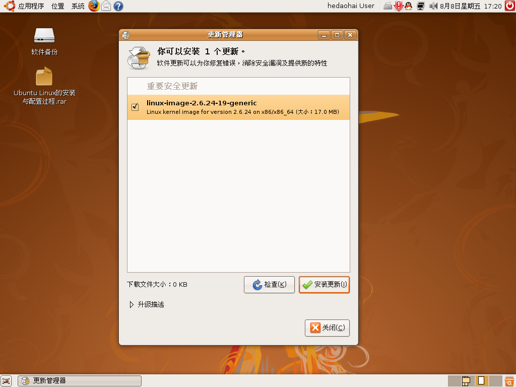

[问题]安全更新无法安装,linux-image-2.6.24-19-generic

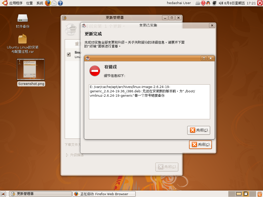

参考这里:http://www.linuxdiyf.com/viewarticle.php?id=105934
前些时间更新linux-image-2.6.24-21-generic,出现如下错误信息提示:
E: /var/cache/apt/archives/linux-image-2.6.24-21-generic_2.6.24-21.42_i386.deb: 无法在安装新的版本前,为“./boot/vmlinuz-2.6.24-21-generic”做一个符号链接备份
因为之前在更新linux-image-2.6.24-19-generi时,也有类似错误信息提示,当时是这样处理的,当然也是在论坛里得到的方法,并非本人的原创做法,但是的确有效果:
在终端输入如下命令,即可成功更新linux-image-2.6.24-19-generic
sudo rm -fv /boot/initrd.img-2.6.24*.bak
sudo rm -fv /boot/vmlinuz-2.6.24-19-generic
sudo rm -fv /boot/initrd.img-2.6.24-19-generic
sudo rm -fv /boot/config-2.6.24-19-generic
sudo rm -fv /boot//abi-2.6.24-19-generic
sudo rm -fv /boot/System.map-2.6.24-19-generic
于是可以参照上面的做法更新linux-image-2.6.24-21-generic,即在终端输入:
sudo rm -fv /boot/vmlinuz-2.6.24-21-generic
sudo rm -fv /boot/initrd.img-2.6.24-21-generic
sudo rm -fv /boot/config-2.6.24-21-generic
sudo rm -fv /boot//abi-2.6.24-21-generic
sudo rm -fv /boot/System.map-2.6.24-21-generic
果然见效,立即更新成功!看来这是UB中文版更新时的一点小BUG,还希望UB的高手们尽早处理。

我的8.10用此方法不行。dsj 写了:viewtopic.php?p=859919

Re: [问题]安全更新无法安装,linux-image-2.6.24-19-generic
你应该把系统安装在了fat32格式的硬盘中,换成nifs就可以了
- 帖子: 4
- 注册时间: 2008-07-05 10:38
我照上面这样做就更新成功了。。。
我能否直接在XP系统里将FAT32改成NTFS格式?这样换会不会影响UBUNTU的系统?samjianghu 写了:你应该把系统安装在了fat32格式的硬盘中,换成nifs就可以了
- 帖子: 4
我的也是fat32上装的,最后按上面的方式,可以更新了。wqxyx 写了:我能否直接在XP系统里将FAT32改成NTFS格式?这样换会不会影响UBUNTU的系统?samjianghu 写了:你应该把系统安装在了fat32格式的硬盘中,换成nifs就可以了
- 帖子: 16
- 注册时间: 2008-10-30 8:09
谢谢楼上的哥们,下班后回去试试,我上次就是少那一句,最后只有重装系统,有点怕怕。
