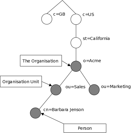

可惜上面的脚本并没有帮我们创建 People 和 Group节点ou( Organisation Unit),因此我们要先建立他们,建立一个
people_group.lidf 如下:
dn: ou=People, dc=debuntu, dc=local
ou: People
objectclass: organizationalUnit
dn: ou=Group, dc=debuntu, dc=local
ou: Group
其实它的结构就是一棵树,先建立了这棵树的根, dc=debuntu,dc=com ,在dn的表示中都是从儿子到祖先的顺序进行的,在以后的实践中可以发现这一点,结构可以如下图所示两种,我们比较常用的是第二种
