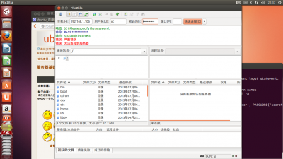

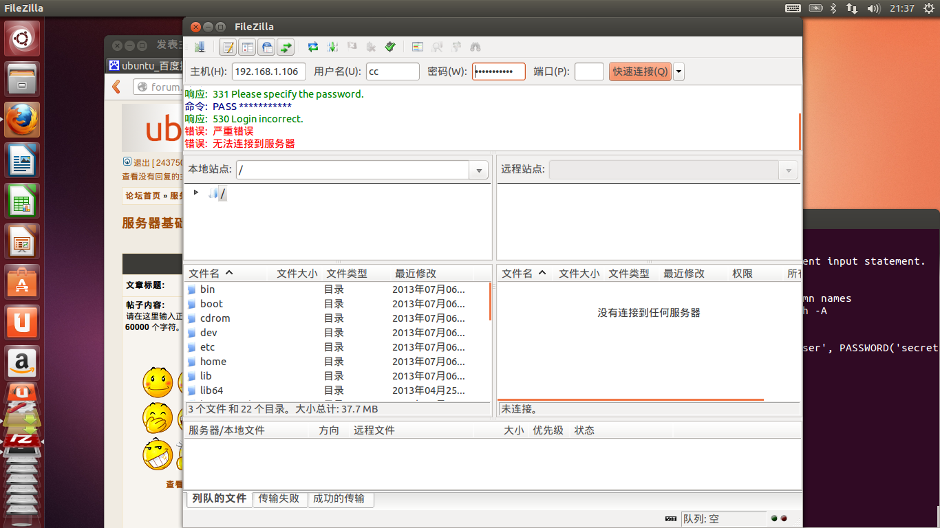

如果这个问题都没法解决,这个论坛所谓的大神都是假的,我不相信,论坛能有人把这个问题解决了,我悬赏90QB打赌,详见38楼
- 帖子: 1038
- 注册时间: 2012-06-09 15:40
# Example config file /etc/vsftpd.conf

/etc/pam.d/vsftpd:
auth required pam_mysql.so user=vsftpd passwd=ftpdpass host=localhost db=vsftpd table=accounts usercolumn=username passwdcolumn=pass crypt=2
account required pam_mysql.so user=vsftpd passwd=ftpdpass host=localhost db=vsftpd table=accounts usercolumn=username passwdcolumn=pass crypt=2
上次由 243750496 在 2013-07-19 19:19,总共编辑 6 次。
- 帖子: 1038
Re: 设置好mysql的虚拟用户后本地用户cc无法登录了???530 Login incorrect
匿名用户也能登录,为什么就唯独系统用户登录不了?难道只能虚拟用户和匿名用户登录,系统用户被;屏蔽了?

按上面的方法,配置vsftpd2.0.1+mysql3.2+pam_mysql0.5,但认证总是不能通过,提示如下错误:
530 Login incorrect.
Login failed.
看CU上相关的贴子,也有人碰到的相同的问题,但没有明确的解决方法,还请高手指点一二。

Jan 21 11:43:35 test-ftp vsftpd: Fri Jan 21 11:43:35 2005 [pid 1Array726] [larry] FAIL LOGIN: Client "1Array2.168.13.101"
我的vsftpd.conf文件:
listen=YES
# Access rights
anonymous_enable=NO
local_enable=YES
guest_enable=YES
guest_username=vsftpdvirtual
virtual_use_local_privs=YES
write_enable=YES
#anon_upload_enable=NO
#anon_mkdir_write_enable=NO
#anon_other_write_enable=NO
# Security
pam_service_name=/etc/pam.d/vsftpd
anon_world_readable_only=YES
connect_from_port_20=YES
hide_ids=YES
port_enable=YES
pasv_min_port=50000
pasv_max_port=60000
chroot_list_enable=YES
chroot_list_file=/etc/vsftpd.chroot_list
#ssl_enable=YES
#allow_anon_ssl=YES
# Features
syslog_enable=YES
#xferlog_enable=YES
xferlog_std_format=YES
xferlog_file=/var/log/vsftpd.log
#vsftpd_log_file=/home/log/vsftpd.log
ls_recurse_enable=NO
ascii_download_enable=NO
async_abor_enable=YES
# Performance
#one_process_model=YES
idle_session_timeout=120
data_connection_timeout=300
accept_timeout=60
connect_timeout=60
anon_max_rate=30000
max_clients=700
max_per_ip=2
#Use ownwer conf file
user_config_dir=/etc/vsftpd/vsftpd_user_conf
请多帮忙。
Login failed.

在 /etc/vsftpd.chroot_list 中加了 larry,重启vsftpd服务,还是不行
我想还是与pam有关,但不知是哪的毛病。
[root@test-ftp root]# ftp 1Array2.168.13.101
Connected to 1Array2.168.13.101.
220 (vsFTPd 2.0.1)
530 Please login with USER and PASS.
KERBEROS_V4 rejected as an authentication type
Name (1Array2.168.13.101:root): larry
331 Please specify the password.
Password:
Login failed.
wingger 回复于:2005-01-21 15:27:43

唉,终于可以了,原因就是我偷了一个很小的懒,却浪费了两天时间:
错误:
pam_service_name=/etc/pam.d/vsftpd $
正确:
pam_service_name=/etc/pam.d/vsftpd$
这是我用 sed -n ’1,$l’ vsftpd.conf 命令看的vsftpd.conf文件中的一行,正确的那个行末直接是换行符,而错误的那个行末多了一个空格(当时偷了一个很小的懒,直接粘贴时多复制了一个空格)。
就是这样一个很小的差别,就会让mysql的pam认证不能通过。不信大家可以试试。真是冤!浪费了我好多时间。

状态: 正在连接 192.168.1.106:21...
状态: 连接建立,等待欢迎消息...
响应: 220 (vsFTPd 3.0.2)
命令: USER cc
响应: 331 Please specify the password.
命令: PASS ***********
响应: 530 Login incorrect.
错误: 严重错误
错误: 无法连接到服务器
状态: 连接建立,等待欢迎消息...
命令: USER testuser
命令: PASS ******
响应: 500 OOPS: cannot change directory:/home/vsftpd/testuser
错误: 严重错误
错误: 无法连接到服务器

大神,我
cc@thinkpad:~$ sudo find / -name pam_xdg_support.so
[sudo] password for cc:
/lib/x86_64-linux-gnu/security/pam_xdg_support.so
可是sudo gedit /etc/pam.d/vsftpd
配置文件中没有pam_xdg_support.so我怎么改?添加auth required /lib/x86_64-linux-gnu/security/pam_xdg_support.so吗??
对了顺便问一下这里(添加的这个)不能是sufficient把必须是require???
