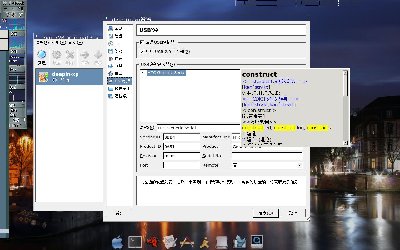

5,USB设备有问题:
让GUEST识别USB设备
最简单的办法如下:

重新启动后,应该就可以在客户机中使用USB设备了。
方法:插入一个USB设备后,如U盘、鼠标,右键点击虚拟机里右下脚的USB图标,选择已经识别的U盘,就可以正常使用了。
注意: 在客户机里使用USB设备前要先在主机里卸载。
