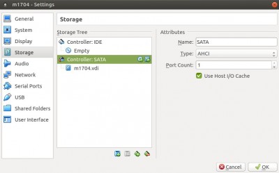

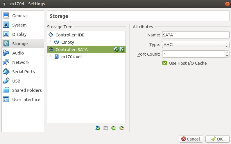

《170702补充》
如果内含够多的话,可以把 “Use Host I/O Cache" 这个选项打勾,如附图:
会发现VirtualBox的速度,变快很多。
不过内核不够的机器,最好不要试。
