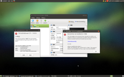

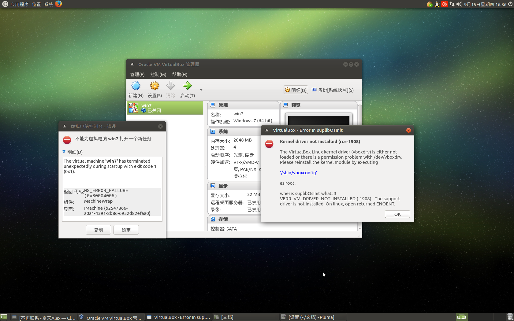

vbox是官网上下载的最新5.1版本,系统是ubuntu-mate,
我的cpu是最新的intel-i5,带硬件虚拟化功能的。
但是设置好启动新任务如下图,不能启动,请问该怎么办?

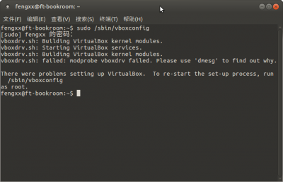

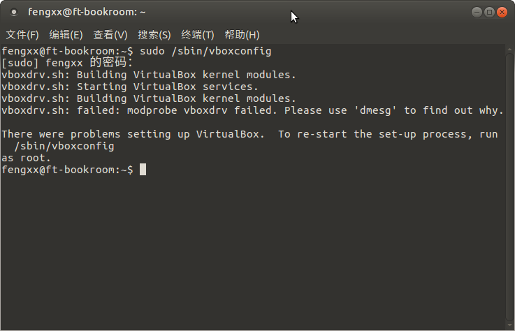

截图就是我直接按启动win7之后的错误提示,
提示让我sudo vboxconfig,然后黑色终端那个图就是命令后的结果。

'/sbin/vboxconfig'
as root
3. 猜測 這是指在 Host (ubuntu-mate) 執行
sudo /sbin/vboxconfig
