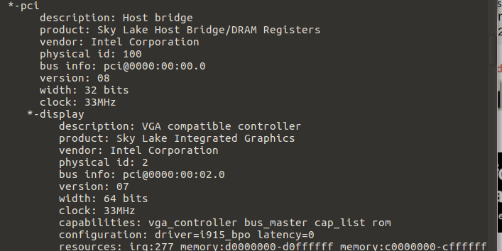

帖子 Ping-Wu » 2016-09-19 17:36
poloshiao 写了:http://askubuntu.com/a/715006
Installing Linux Mint 17.3 Rosa solved it!
Mint 17.3 enabled i915_bpo driver automatically.
i915_bpo driver在UbuntuMate 16.04.1里也有,请见附图:
不过如前所述,Linix 4.4 核心里的i915_bpo driver没有3D加速功能。这个问题可以解决,但结果可能跟VirtualBox会不相容。(即: 不要理会error message.)
