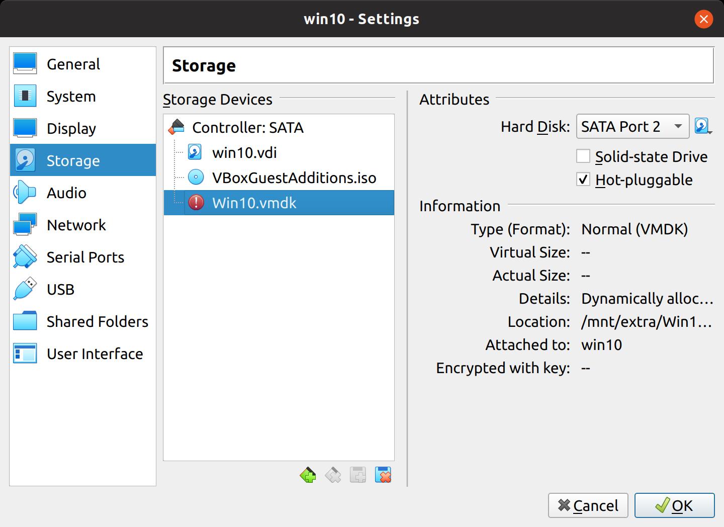

打开 VirtualBox,先制作一个 50GB 的空头虚拟硬碟,然后在该空头虚拟硬碟 SATA controller 里加挂以上代表 backup U棒 的档案(Win10.vmdk),如下:

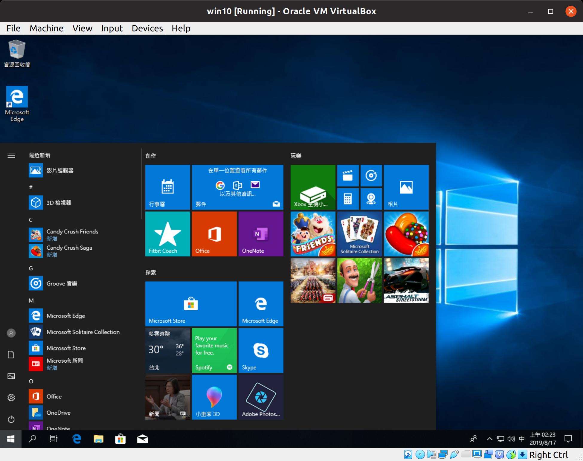

打开(虚拟)机后,自动从U棒启动即可在该空白的虚拟硬碟里装设 Windows 10虚拟系统的 vdi。
