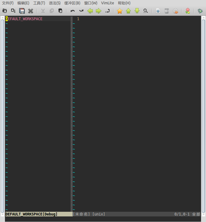

1. 安装完毕后, 运行以下命令开始
:VLWorkspaceOpen

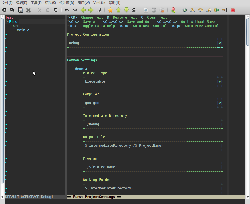

7. 项目设置什么的, 直接看项目行的弹出菜单吧, 只要对 gcc 的编译参数熟悉的话, 问题很简单, 或者用自己的 makefile 也可以

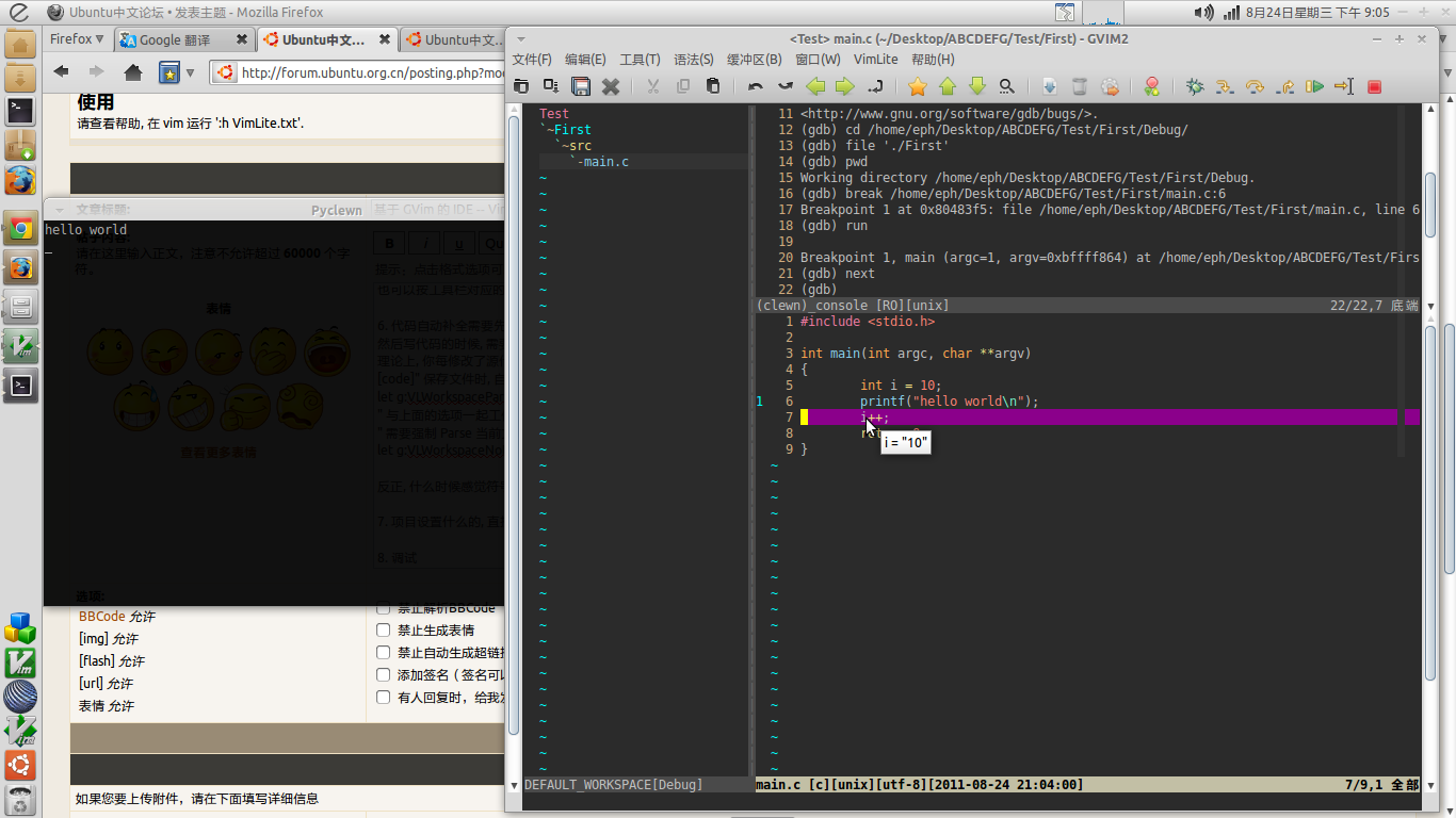

8. 调试的集成就比较低了, 现在是凑合能用, 点工具栏对应的按钮, 先启动 pyclewn, 再设置断点, 再运行, 然后看变量什么的, 有时候需要用命令查看具体的东东的, 具体看 pyclewn 的手册吧
一般我还会用 tagbar, 所以一般的工作状态是这样

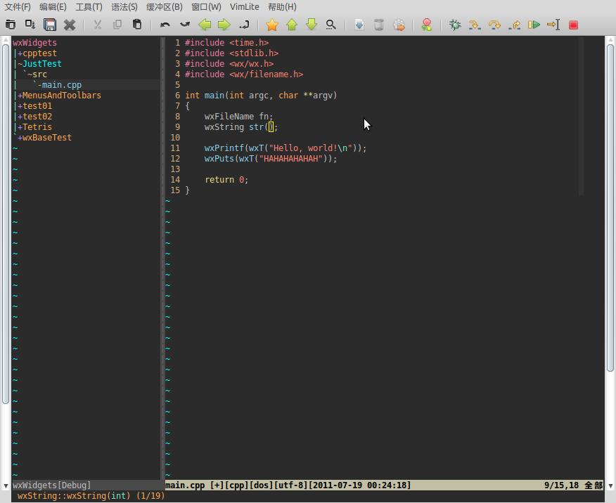

Calltips
基本的 Calltips 肯定是支持的, 只是 vim 没有专门用于 calltips 的显示前端设施, 只能在命令行那里显示了
主要特色是支持基本的构造函数 calltips, 默认是 <A-p> 触发, <A-j> 和 <A-k> 切换
Screenshot-<wxWidgets> main.cpp + (~-Desktop-projects-wxWidgets-JustTest) - GVIM.png

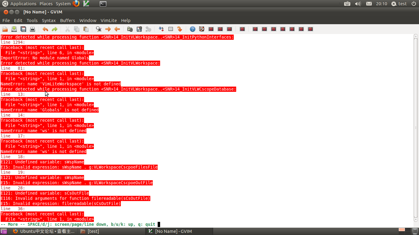

vimrc里设置成只有那两项;
整张安装那些依赖包,但执行
:VLWorkspaceOpen 时出错:如图:
PS:本人ubuntu 11.04
