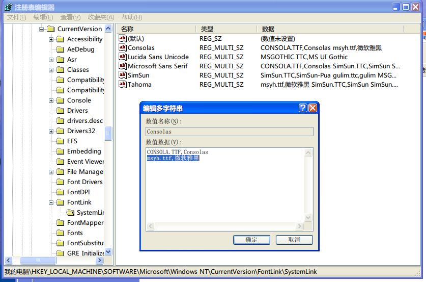

原理:利用注册表,当“非等宽”中文字体挂在等宽的英文字体之下,使用相应的英文字体,中文部分就自然成为相应的中文字体
方法:简而言之一句话,在注册表中查找 fontlink 并依样新建一个注册表项,再在字体选择时选择相应的英文字体。
中文用Consolas,英文用雅黑,用注册表轻松搞定。
修改注册表后,在vim中选Consolas字体,中文部分就是雅黑了。

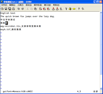

上图,图中自然会把该说的说清楚。
要求机子上安装微软雅黑,并且字体名叫msyh.ttf. (可以在WINDOWS/Fonts文件夹中查看字体名)。
再上效果图。注意,我这里是安了MacType字体渲染的。
据fanhe反馈,需要重启系统才能生效。

为了验证可行性刚刚又去试了一下,发现如果把中文字体链接到英文的Courier, 不能成功。但如果链接到monaco上,就能成功。
注册表里面填的东西,第一个是字体文件名,第二个是字体名,这个应该能猜出来的,请确保它们正确。
空格之类的我也不知道有没有影响,你注意一点就是了。

总结一下:
系统 XP ENG (sp2)
GVIM
我用MAC TYPE 软件来渲染字体。
设想情况:英文字体--Envy Code R
中文字体--文泉驿等宽微米黑
在注册表中找到 FontLink, 其下有子项 SystemLink. 单击这一项后,会出来很多字体。
找到 Envy Code R,修改。
我这里找不到,所以就新建 Multi-String 。
Value name: Envy Code R
Value data:
Envy Code R.ttf,Envy Code R
wqy-microhei.ttc,文泉驿等宽微米黑
每一行的逗号后面没有空格的。
重启后,在vim里,选择 Envy Code R 字体,就如偿所愿了。
