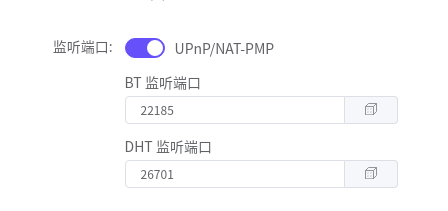

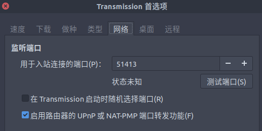

linux常见的、好用的bt软件,qbitorrent,transmission,motrix。都有监听端口,如下图。在路由中设置端口转发,或者upnp,或者dmz等等,不同路由名字不一样,效果一样。至于端口转发,upnp,dmz,很简单,百度一下。
2021-03-11 10-10-45屏幕截图.png (10.01 KiB) 查看 12327 次
2021-03-11 10-11-35屏幕截图.png (27 KiB) 查看 12327 次
