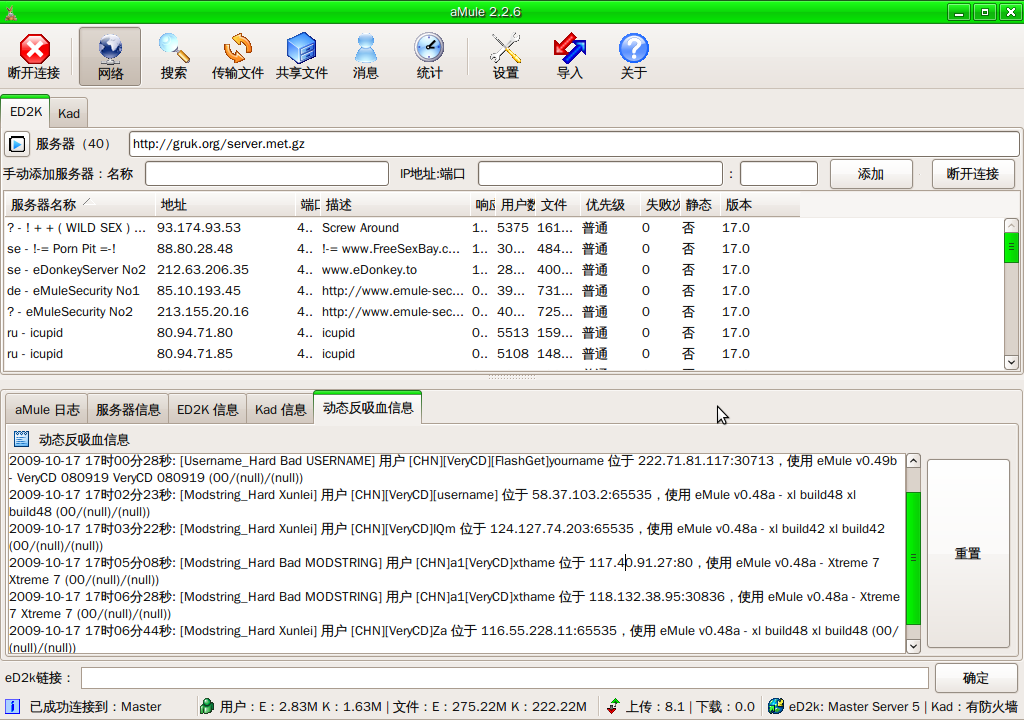

从3903版本开始补丁就已经比较稳定了,但是时不时还是会收到一些网友反馈上来的崩溃报告,有些错误可能是官方版就已经存在的,如果发现崩溃的话,请看本主题83楼: viewtopic.php?f=73&t=232845&p=1626332#p1626332
注意看右边稍靠下的蓝字
注意看右边稍靠下的蓝字

sudo apt-get install gnome-devel gnome-dev-doc
根据软件包的不同可能还存在对其他软件包的依赖,根据错误提示进行安装所需软件包
sudo apt-get install dpkg-dev dh-make debhelper fakeroot gnupg pbuilder
制作DEB软件包
解压后进入源码包目录,执行
./configure
make
sudo checkinstall -D make install
用此方法初次打包

john.wu
帖子: 1006
注册时间: 2007-10-18 17:40
Re: 让aMule支持DLP的源码补丁
帖子 john.wu » 2009-10-17 23:28
arch linux下
yaourt -S  amule-dlp
安装成功
再也见不到xl build的客户端了。 太爽了。
