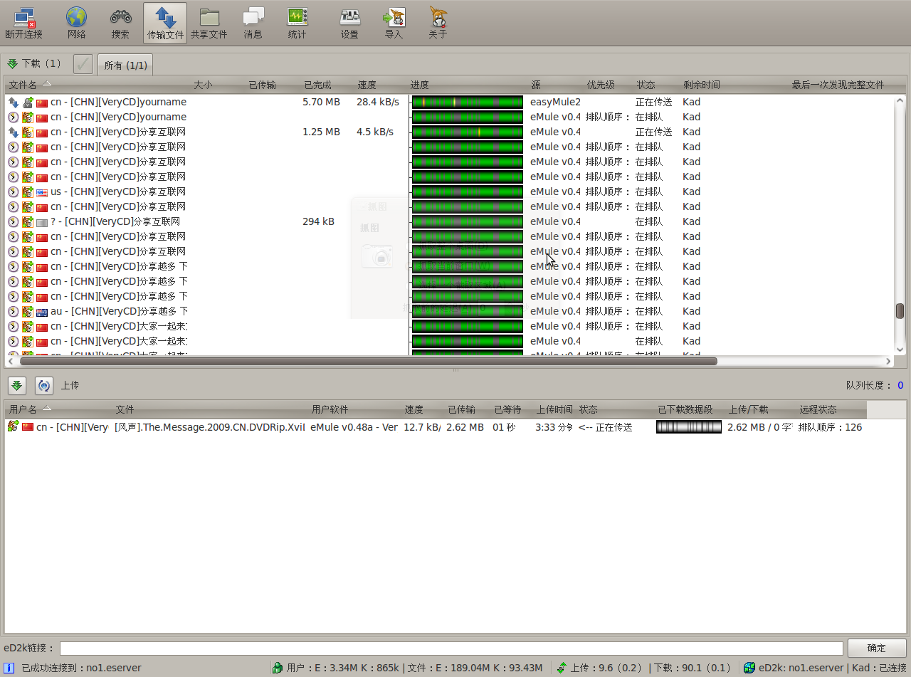

3904度VeryCD Mod的检测有严重bug
有两个关于VeryCD的选项,一个是easyMule,一个是VeryCD easyMule,不知道是这两个到底是封什么的。
我选中了ban easyMule,只测试了几分钟,结果是有很多ModString为VeryCD easyMule的可以连上,但有几个被ban了,而easyMule2全部没有被ban掉(我本来是打算ban easyMule2)的。
这个easyMule到底是ban easyMule2的还是ban 1.x的VeryCD Mod?
现在我还是换回了我自己弄的那个。
现在我还是换回了我自己弄的那个。

试了一下ban掉easyMule,amule gui 界面中, 下方用户软件列表 中带easymule的的确都见不到了Bill Lee 写了:3904度VeryCD Mod的检测有严重bug
现在我还是换回了我自己弄的那个。
我现在把very cd 和easyMule都ban掉后,吃惊地发现下载速度没有影响

选ban easyMule后的截图

封VC和easyMule确实还不完善,我忘记在选项上注明“测试“字样了。在DLP Strict的代码中有一部分我不太清楚是做什么用的,保守期间没有使用。
个人猜测,aMule的封杀只是不给吸血客户端上传,但是我们依旧能进入吸血客户端的排队列表。所以不管封杀了多少客户端,我们连接到的下载源数目都是不变的。
仅仅是猜测而已……

如果用了这个选项, 不就成了吸血骆了!!midoriumi 写了:封VC和easyMule确实还不完善,我忘记在选项上注明“测试“字样了。在DLP Strict的代码中有一部分我不太清楚是做什么用的,保守期间没有使用。
仅仅是猜测而已……
还好我用的是默认的.
