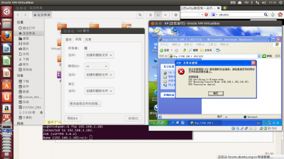

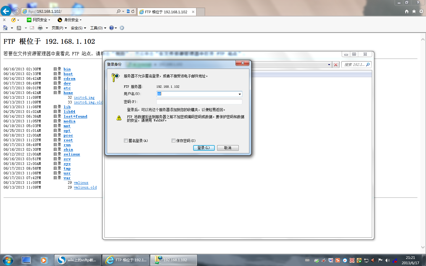

现在回到家里 共享这个ip 成这样了

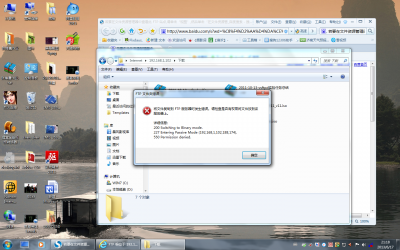

另一台win7电脑成这样了

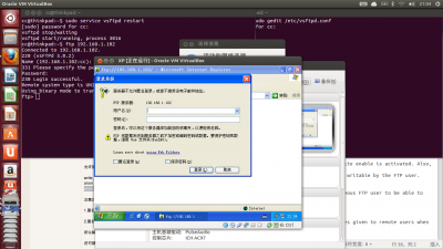

我现在的问题是 明明按教程做的更改
sudo vi /etc/vsftpd.conf中的以下几条为图示:
# Allow anonymous FTP? (Disabled by default)
anonymous_enable=YES
write_enable=YES
anon_mkdir_write_enable=YES
anon_upload_enable=YES
1、按理说应该是匿名就可以访问并上传东西可是一上来首先要登录 不登录不让用 这首先就不对劲 用root(cc)2、登录后能看到主目录可是我没设共享主目录啊?这是其二 3、之前chmod 777 123 了应该允许读写了 可是仍然没法上传 我可已经是root用户了啊 而且又chmod 777 了怎么可能还不让写?
诸神们 请回答我这个小小的人类提出的问题

之前是我没注意到代码前是有星#号的 对不起
现在的问题是照着代码做了匿名用户也能登录了
但是出现这个问题:

可是貌似我的目录在/srv/ftp
1、我的那个root用户登录后却转到主目录怎么回事???
2、root登录后可以在主文件夹上传文件 者说明配置文件上传功能没问题了 但是我在/srv/ftp下新建了文件夹123 可是匿名登录后找不到啊?尽管赋予了777权限
找不到你付权也没用啊 为什么找不到??难道ftp服务器的文件夹不是/srv/ftp???
3、如何自定义ftp载入文件夹位置 不让他用/srv/ftp???
4、如何让root(cc)和匿名用户同用一个目录
注:
cc@thinkpad:~$ sudo find / -name ftp
[sudo] password for cc:
/var/lib/dpkg/alternatives/ftp
/var/ftp
/srv/ftp
/usr/lib/apt/methods/ftp
/usr/share/doc/ftp
/usr/bin/ftp

帖子 243750496 » 2013-06-17 23:45
sudo mkdir /var/ftp/123
sudo chmod 777 /var/ftp/123
cc@thinkpad:~$ sudo service vsftpd restart
vsftpd stop/waiting
vsftpd start/running, process 4542
cc@thinkpad:~$ ftp 192.xxx.xxx.xxx
Connected to 192.xxx.xxx.xxx.
220 (vsFTPd 3.0.2)
Name (192.xxx.xxx.xxx:cc): ftp
331 Please specify the password.
Password:
230 Login successful.
Remote system type is UNIX.
Using binary mode to transfer files.
然后重启虚拟机就找到了
可用了
