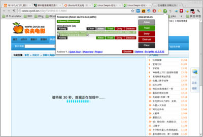

通过https://chrome.google.com/webstore/deta ... ldmpobfkfoTampermonkey插件
在网络上取得类
qvod://710496552|994AEB4832BC76C5BCD56A08E0BD167CD9A6C638|极速60秒-主演:尼古拉斯·凯奇&安吉丽娜·朱莉-BDRip.rmvb|
链接写入Qsedlist
如http://www.qvod.ws/play/?25956-0-1.html页面源代码中8 ... u5B57.rmvb|[/code]和BD版链接
qvod://570813088|095296C1736BF528FD0DC6F1F1A53AFB8A4A9386|\u52A0\u52D2\u6BD4\u6D77\u76D74\uFF1A\u60CA\u6D9B\u602A\u6D6ABD\u4E2D\u82F1\u53CC\u8BED\u5B57\u5E55.rmvb|
可手工修改为
qvod://570813088|095296C1736BF528FD0DC6F1F1A53AFB8A4A9386|加勒比海盗4-BD.rmvb|
写入Qsedlist文本保存。运行QvodDownload (iQsed)脚本

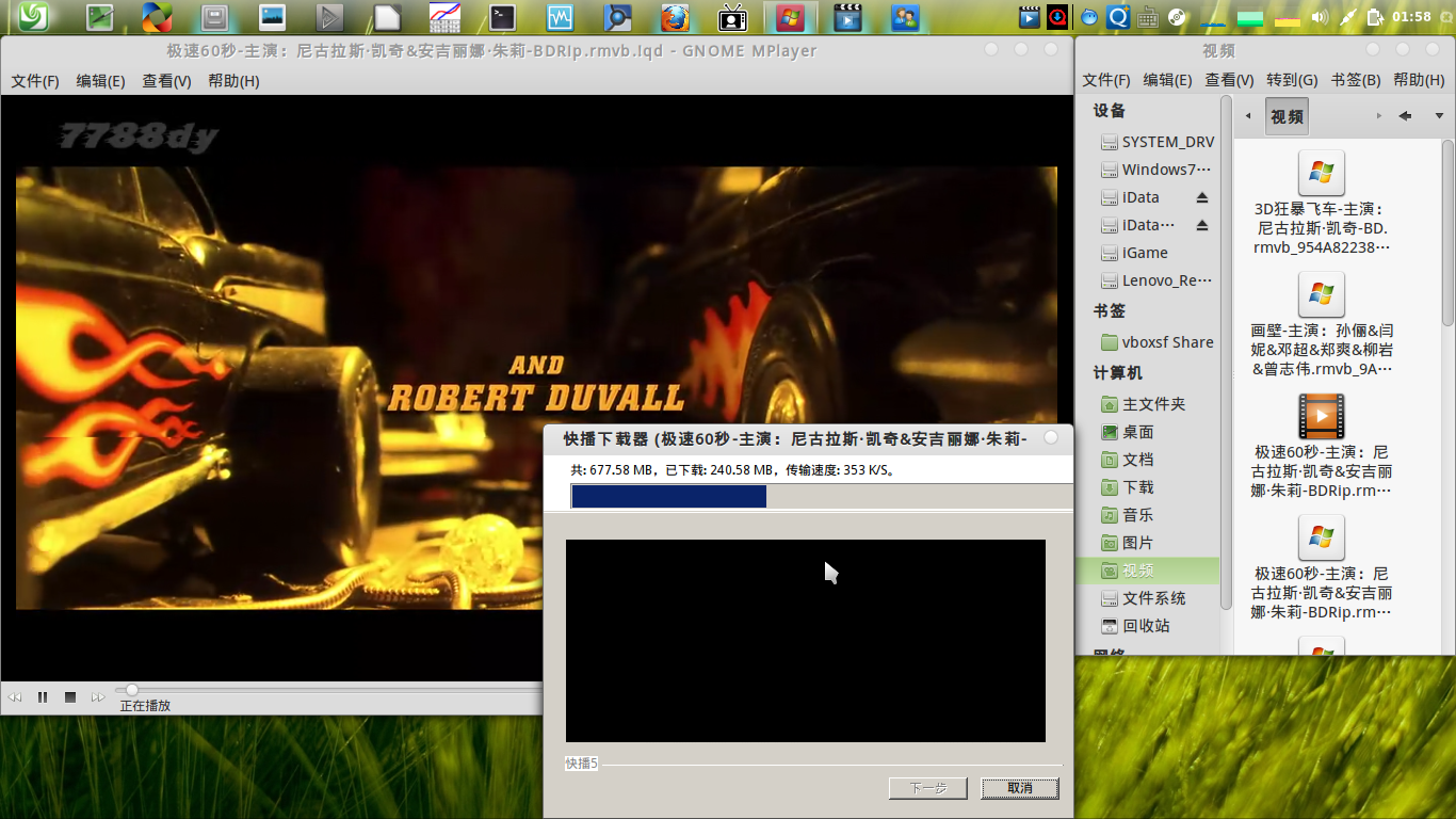

会将.Qsed.exe复制并重命名为../Qsed/
加勒比海盗4-BD.rmvb_095296C1736BF528FD0DC6F1F1A53AFB8A4A9386.exe
运行此exe文件可生成下载文件加勒比海盗4-BD.rmvb.!qd等此文件下载缓冲一会后就可以用GNOME MPlayer播放。。边下边播不用虚拟机哦。。现求大牛修改成浏览器脚本能自动取得播放链接并按如上格式复制重命名.Qsed.exe运行,谢谢!!
PS:最好能自动调用GNOME MPlayer播放。。^_^
附图:

楼主能否介绍下Tampermonkey该怎么用吗,我装完以后就完全没有头绪了,不知道怎么去获取qvod地址。。。 :em06

还有 你说的那个chrome的插件 有什么用啊 你貌似没有提到啊

:em02 呵呵,其实就是播放缓存文件。
我正在看百度影音也是这个方法,在下载管理中添加URL并选择只下载不播放,用mplayer等直接看缓存文件即可。
只能说wine越来越好啦,qvod、百度影音等安装运行都完全没问题了。
