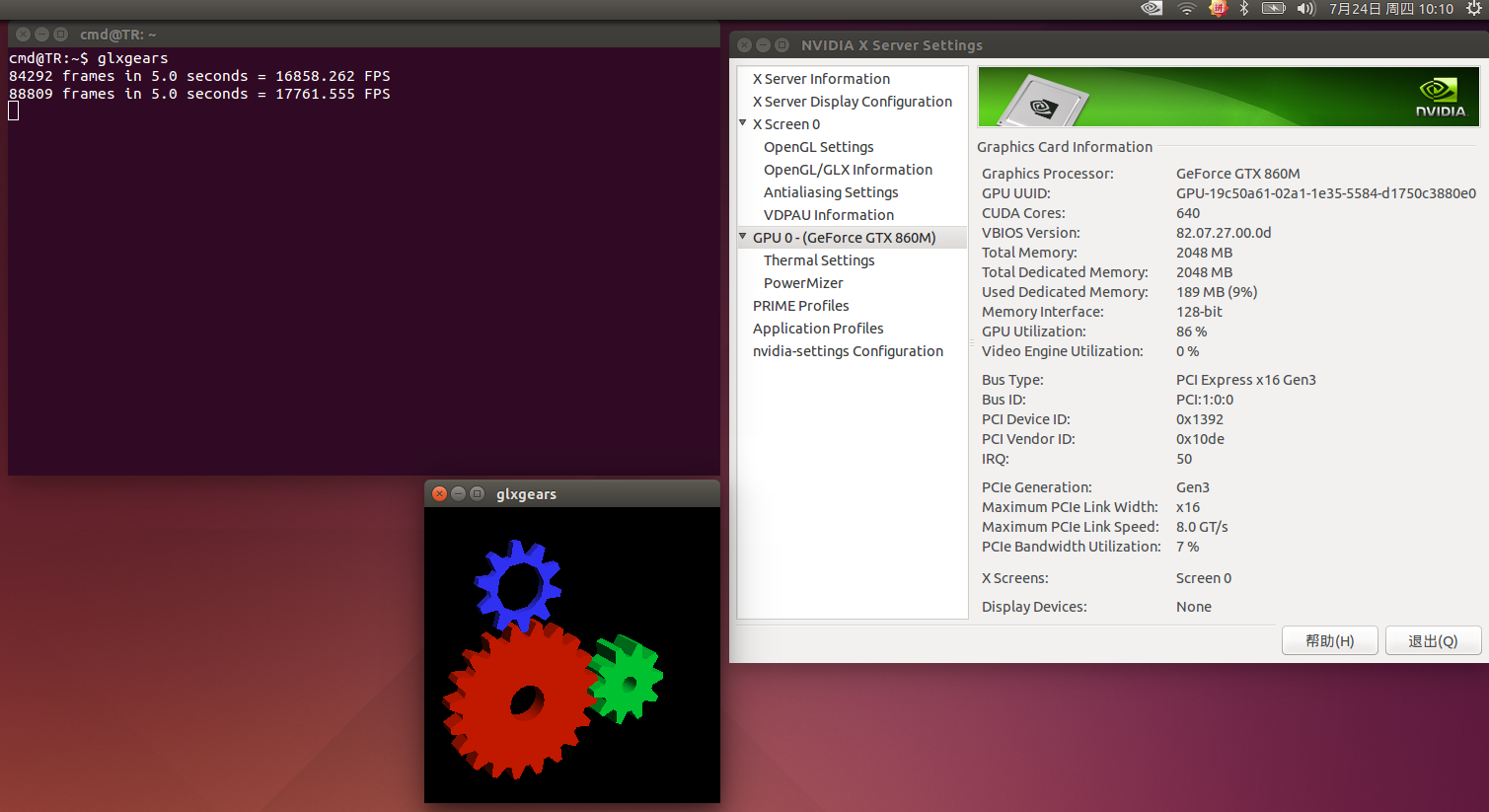

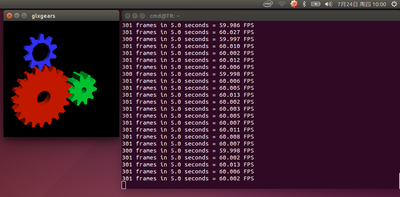

在装个命令工具测试fps
须要安装mesa-utils:sudo apt-get install mesa-utils
测试指令:glxgears
如图
如图
