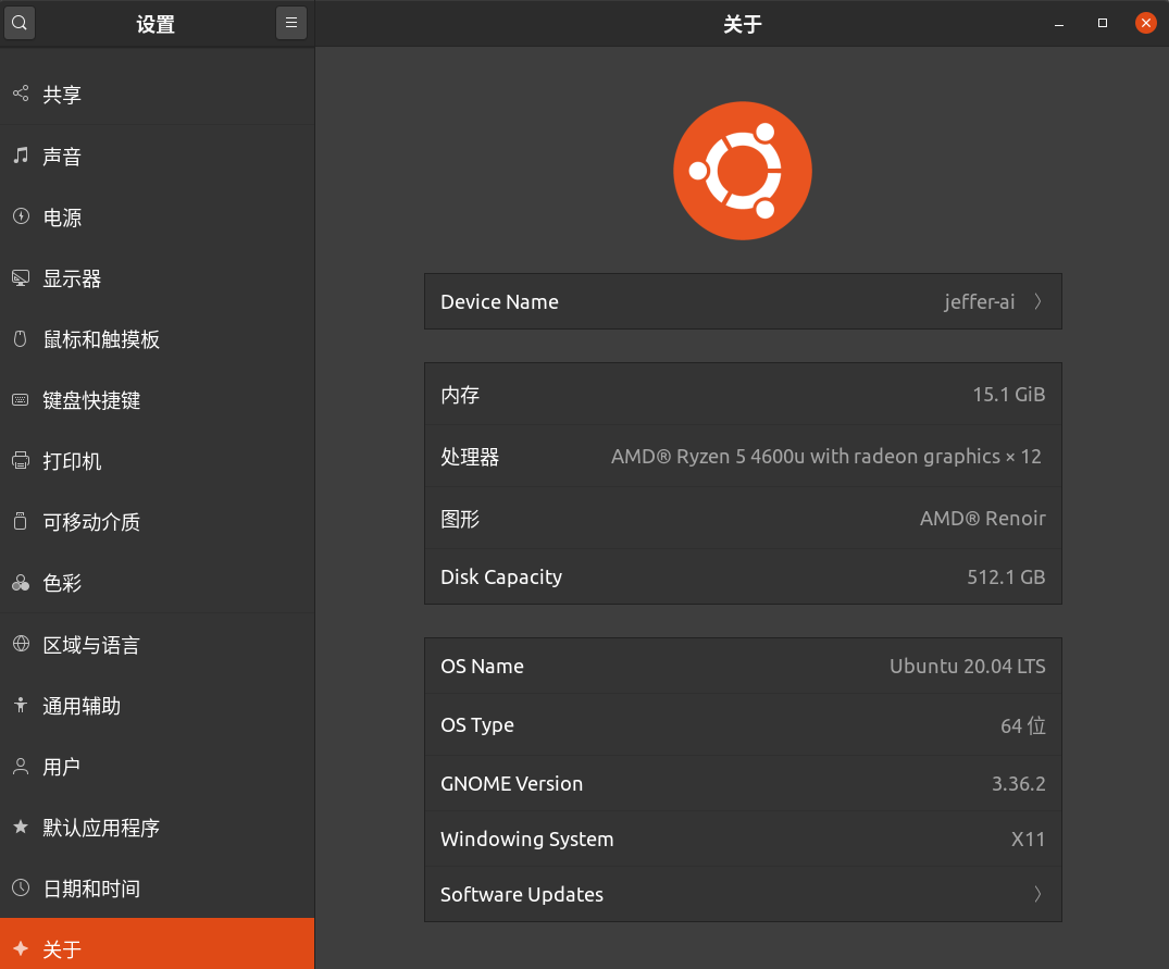

由于AMD YES,6月初入手了联想小新Air14 2020 锐龙款。
到手马上安装ubuntu20.04,更新到最新的系统。发现几个问题:

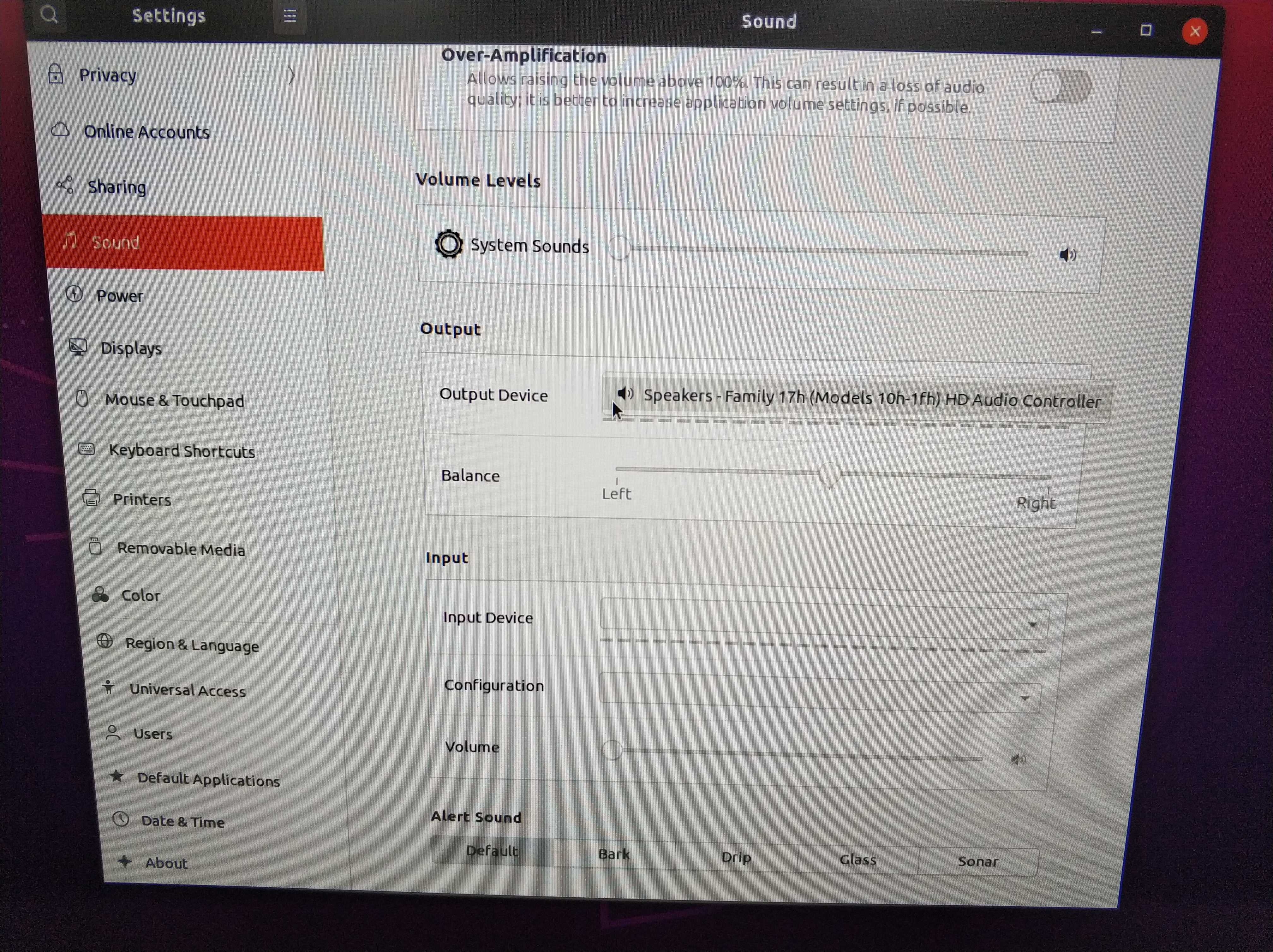

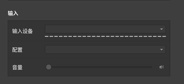

1. microphone设备没有被发现,无法录音。
应该是驱动问题,有反馈类似的,需要更高的内核支持。
https://bugs.launchpad.net/ubuntu/focal ... ug/1881046
2. 屏幕亮度不能调整,锁屏或者休眠待机,屏幕无法息灭,依然是微弱的亮屏。非整数分辨率缩放不能使用。
以上两个问题,在live模式下也是如此。

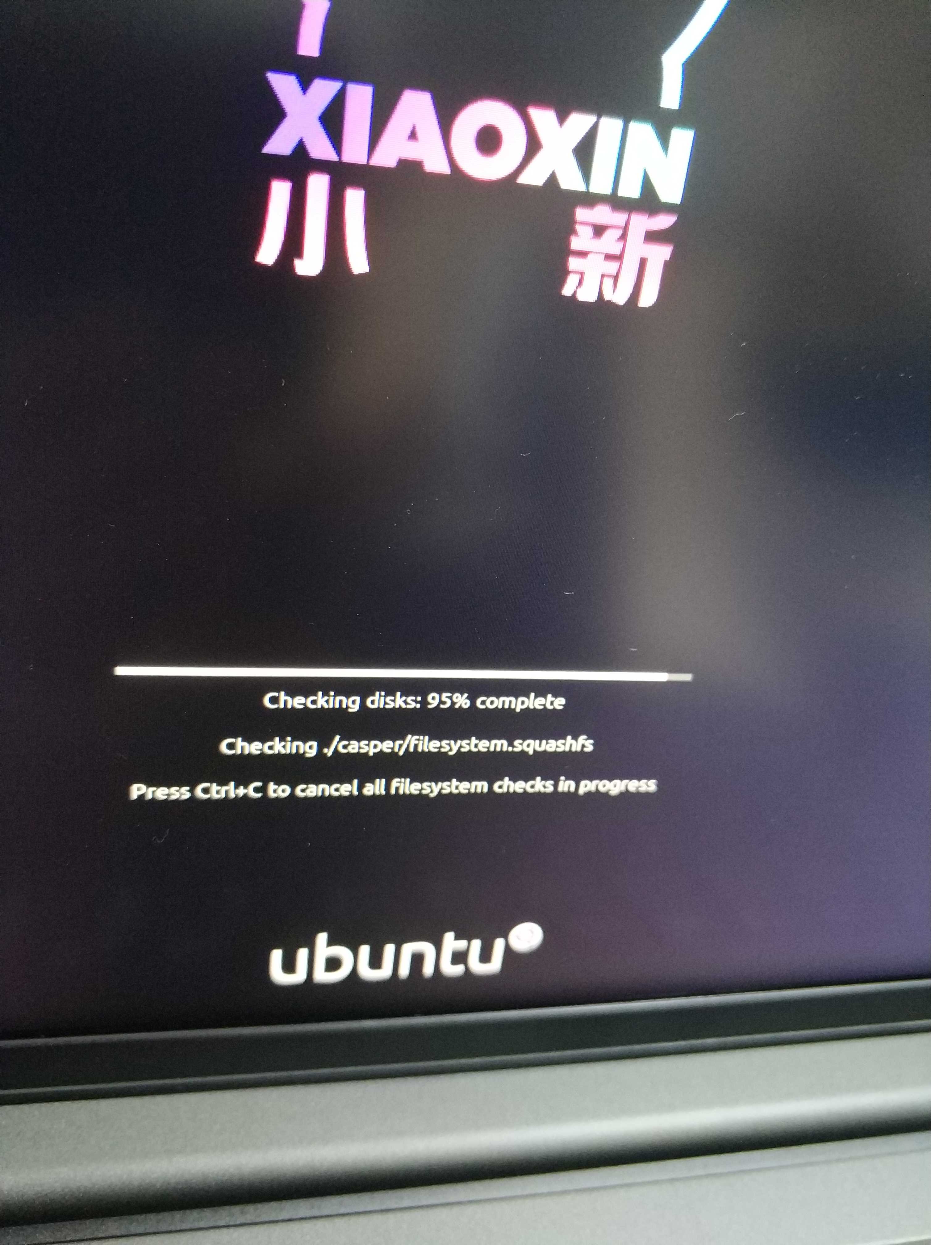

另外这个烦人的开机硬盘检测
最新进展已经用Linux 5.4.0-67-generic内核稳定运行一段时间,驱动都没问题,目前做为工作主力机。
同时安装最新的mainline内核,偶尔测试一下。

把/etc/fstab中的
UUID=75e3f56f-b03c-4c45-8e57-3669bd07666e / ext4 errors=remount-ro 0 1
改成
UUID=75e3f56f-b03c-4c45-8e57-3669bd07666e / ext4 errors=remount-ro 0 0
开机硬盘自检应该是没有了。

Re: 联想小新Air14安装ubuntu20.04几个问题阻碍我目前作为主力机
帖子 qy117121 » 2020-06-28 17:42
硬盘检测那个是LIVEUSB才会有的啊,安装到硬盘的怎么会有

qy117121 写了: 2020-06-28 17:42 硬盘检测那个是LIVEUSB才会有的啊,安装到硬盘的怎么会有
好像是在Ubuntu20.04的版本上,又恢复了开机磁盘自检?刚看到另外的用户也在说。

有关 LiveUSB fsck 的问题,可以在开机时按 Ctrl-c 或下载最新版的 Ubuntu 20.04 LTS 镜像:

Checking ./casper/filesystem.squashfs
这个就是iso里的系统镜像]
我是只在liveusb启动时会有这个,你这个是在grub引导界面之后出现的?

没错,这是 “正式版” LiveUSB 里才有的问题(更正确的说,是正式版 Ubuntu 20.04 里的 initrd 编码过程搞错了)。如果使用 persistent LiveUSB 方式制作开机U棒,加一个 fsck.mode=skip 的内核参数就可以解决。装到机器后,再更新,问题就解决了(但 warnings 还是存在)。

qy117121 写了: 2020-06-28 20:10 我是只在liveusb启动时会有这个,你这个是在grub引导界面之后出现的?
是的,用的grub2引导启动。我测试另外一个机器安装20.04,也是grub引导,同样的检测磁盘。当时镜像是一个月前下载的,可能像Ping-Wu 说的,最新的镜像才没有吧。

zzugyl 写了: 2020-06-28 17:19 把/etc/fstab中的
改成
开机硬盘自检还是提示了,但是只有1-2s就过去了。可能因为还有两项最后一位参数是2吧。

昨晚还是花点时间把内核升级到mainline里面最新的5.7.1,解决了:
1. 现在可以调整亮度。锁屏和待机也可以关闭屏幕了。
2. 显卡在设置里面识别了,看网页上下反动,字体不会闪烁了和不会乱跳动。
声卡驱动还回补到这个版本。估计还是只有5.8的内核有。麦克风依然不识别。
