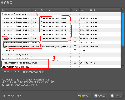

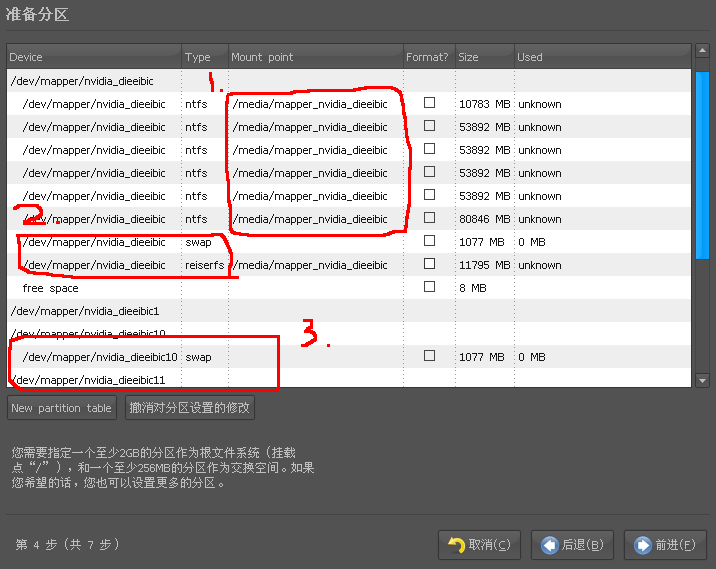

2.分区:请看附件一
选手动---图号1把所有的win分区挂载起来,例如c盘,/media/mapper_nvidia_dieeibic改为/media/C---图号2挂载为空,分区格式为dontuse.这里一定不要乱改,他不适真实的分区。---图号3这里才是要分的系统分区,我分了一个主分区一个交互分区。挂载号系统目录就下一步。

2.分区:请看附件一

Re: [教学]Raid0上安装ubuntu...申精(更新8.04)
我在live-cd里面加载了dmraid后分区时的信息如下:
/dev/mapper/pdc_edabbfaia
/dev/mapper/pdc_edabbfaia ntfs 10487Mb 未知
/dev/mapper/pdc_edabbfaia ntfs 20974Mb 未知
/dev/mapper/pdc_edabbfaia ntfs 31453Mb 未知
/dev/mapper/pdc_edabbfaia ntfs 41940Mb 未知
/dev/mapper/pdc_edabbfaia ntfs 44704Mb 未知
/dev/mapper/pdc_edabbfaia1
/dev/mapper/pdc_edabbfaia1 ntfs 10487Mb 7200Mb
/dev/mapper/pdc_edabbfaia5
/dev/mapper/pdc_edabbfaia5 ntfs 10487Mb 7000Mb
/dev/mapper/pdc_edabbfaia6
/dev/mapper/pdc_edabbfaia6 ntfs 20974Mb 11200Mb
/dev/mapper/pdc_edabbfaia7
/dev/mapper/pdc_edabbfaia7 ntfs 31453Mb 23400Mb
/dev/mapper/pdc_edabbfaia8
/dev/mapper/pdc_edabbfaia8 ntfs 41940Mb 32000Mb
/dev/mapper/pdc_edabbfaia9
/dev/mapper/pdc_edabbfaia9 ntfs 44704Mb 29800Mb
现在我不知道到底哪个是实际的硬盘分区,按照lz说上面的是实际的分区应该把上面的部分改掉,但是我看着下面一部分想我的实际的分区因为现实了我的实际容量和使用容量上面部分只显示了实际容量,还有lz上面一部分有挂载点,我的全部信息都是没有挂载点的,现在不知道怎么改。
