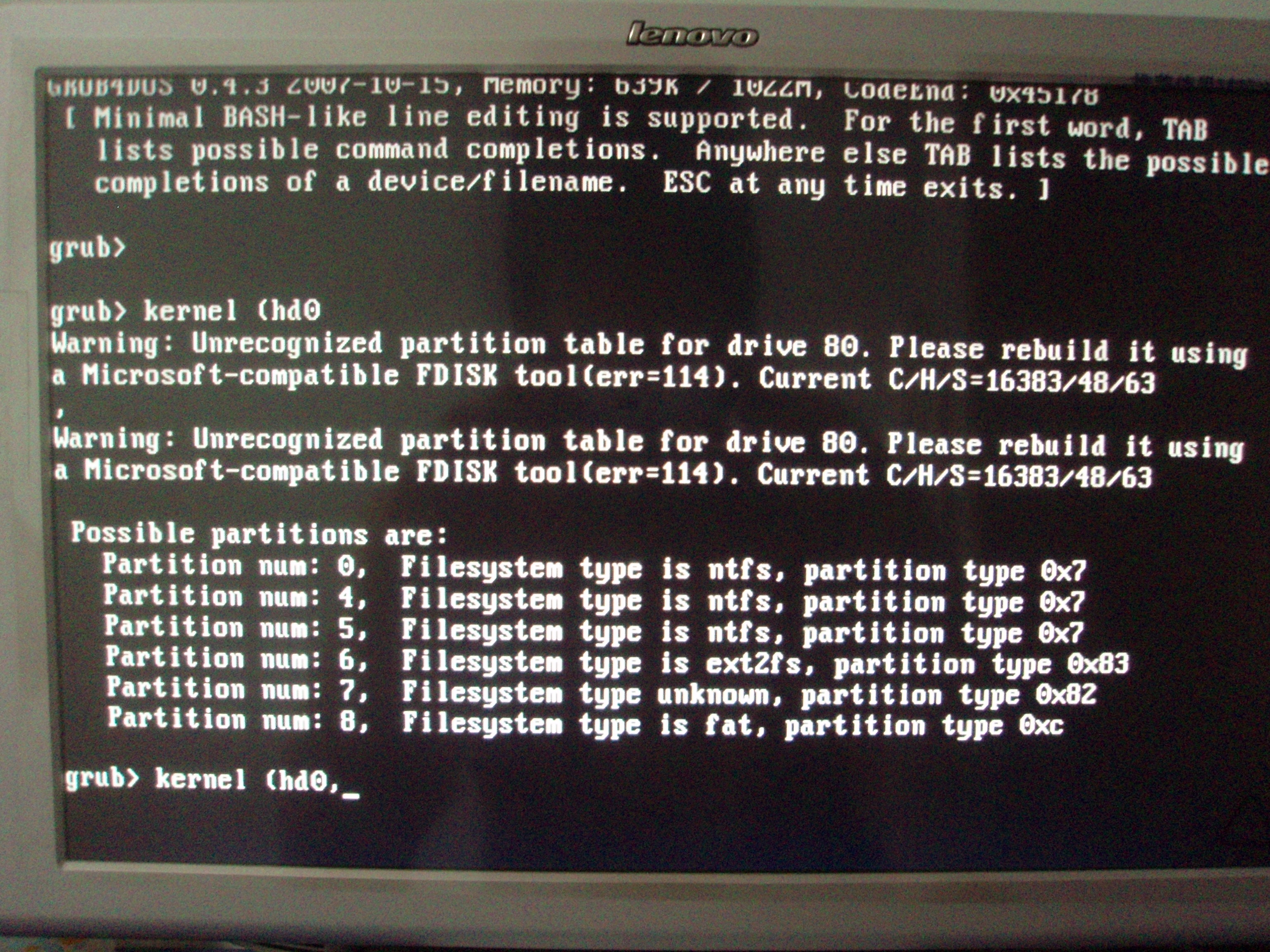

用的是ubuntu-8.04-alternate-i386.iso版本,下了grub4dos-0.4.3以及相关的引导文件,但在安装时进入grub后不能引导,试着在grub命令行输入命令">kernel (hd0" ,按table键后出现如下错误:
“Warning : unrecognized partition table for drive 80. please rebuild it using Microsoft-compatible FDISK tool (err=114),Current C/H/S=16383/48/63
Possible partitions are :
partion num: 0,Filesystem type is ntfs,partition type 0x7
partion num: 4,Filesystem type is ntfs,partition type 0x7
partion num: 5,Filesystem type is ntfs,partition type 0x7
partion num: 6,Filesystem type is ntfs,partition type 0x83
partion num: 7,Filesystem type is ntfs,partition type 0x82
partion num: 8,Filesystem type is ntfs,partition type 0xc"
在网看了半天,感觉是分区表出现了问题,下了分区表修复软件PTDwin,根本就不认我的硬盘,让重新建立分区表,但用另一个软件testdisk-6.9看什么都好着,硬盘分区显示都正确,现在不知道咋办了,请高人给看看问题在哪? :?:
机器为联想机子,处理器为AMD Athlon(tm) 64 X2 Dual ,硬盘型号为WD1600AAJS-08PSA0,本来硬盘分区为C,D,E三个盘都为ntfs格式,为装ubuntu用Acronis PartionExpert 调整了下分区 增加了三个分区,分别为ext3和swap,Fat32。

要先root (hd0,0)
kernel
>kernel (hd0
貌似这个也错了
要先给grub指定root,然后再是kernel,然后再是其他的。。
貌似应该是这样!
find --set-root /ubuntu-8.04-alternate-i386.iso
kernel /vmlinuz boot=casper find_iso=/ubuntu-8.04-alternate-i386.iso
initrd /initrd.gz
但是ubuntu-8.04-alternate-i386.iso好像有点不对,我没有条件去实验。大概是boot=casper不对!
在做这个之前应该把casper,vmlinuz,initrd.gz解出来,和iso一起放到某盘(是否要求是c不知道了,但一定不能使ntfs)的根目录下。
楼主可以大胆的试验!

分区表没有问题。grub都读出来了!
你下的menu.lst估计是硬盘引导的menu.lst
光盘引导的要用我这个,但还要改!

谢谢楼上兄弟,确实不是分区表问题,是我被那个警告给吓着了,那个错误没啥影响,安装成功了!

iso镜像可以放在ntfs格式硬盘下的
我一直是这样安装alternate

帖子 xianlihuan » 2008-06-08 13:32

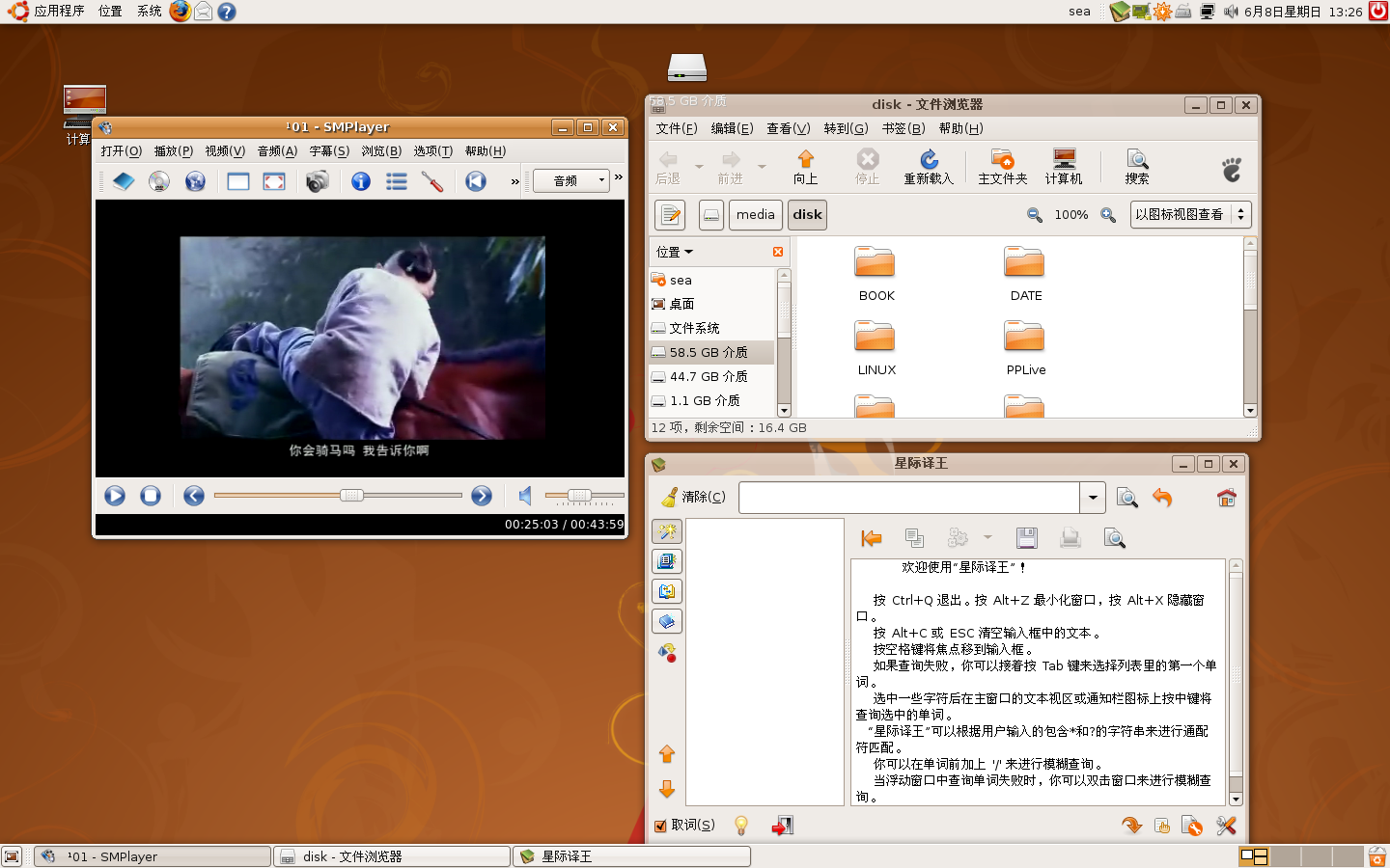

呵呵,是的,iso可以放在ntfs格式下,只是我被那个警告忽悠了,终于完设置完了。发张图片做个留念。
