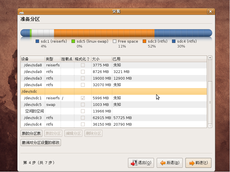

安装系统
接上移动硬盘,按照安装程序的提示前进。
到第4步“预备硬盘空间”时,选择“手动”,前进,来到“准备分区”界面。按您的需求合理分区。如果没有 linux 分区经验,可以这样:在移动硬盘的前端分两个区,一个 6G 左右,建议用“ReiserFS 日志文件系统”,挂载点为“/” ,另一个1G左右,用于“交换空间”。这两个分区分成主分区或逻辑分区均可。

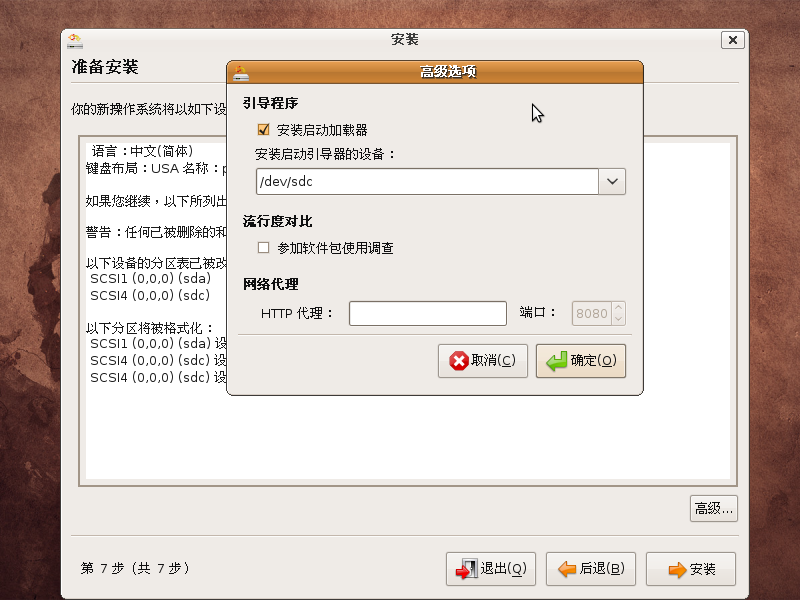

分好后继续前进。到第7步时,点右下方的“高级”按钮,检查一下“安装启动引导器的设备”是不是移动硬盘(如图)。一般情况下,程序会自动作出判断,将 grub 安装到移动硬盘上。我们只是确认一下,以保证万无一失 —— 这里如果出错,可能导致电脑中原有的系统无法启动。
确认无误后,点击“安装”,开始安装系统。此时拔掉网线可以加快安装速度。安装完成后会提示重启。至此,移动ubuntu 就装好了。您可以拿着它在不同电脑上启动,与本地安装的系统没有任何区别。
