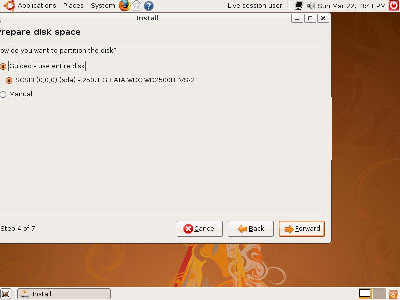

进入到ubuntu的安装界面的分区时,如图

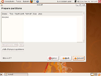

选择了manual后就出现问题了,这里并没有显示我的机子的分区情况
按理来说,这步应该显示分区情况,然后选择预先划好的空闲分区

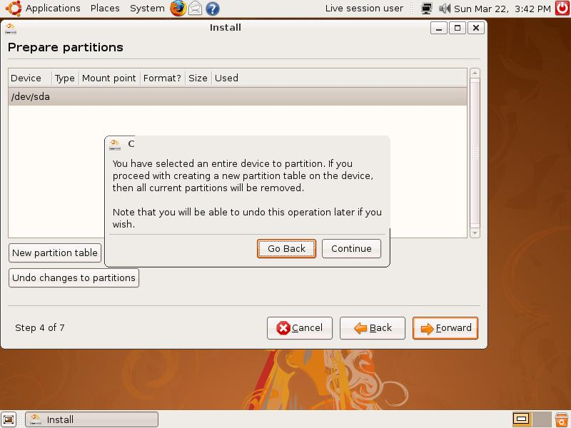

当我双击/dev/sda/时,出来下面画面
按continue后,就直接是显示250G整个硬盘的空间
这之后我就不敢继续下去,因为他直接在我的250G硬盘下让我分区,这不是要把我XP的系统都格了吗
