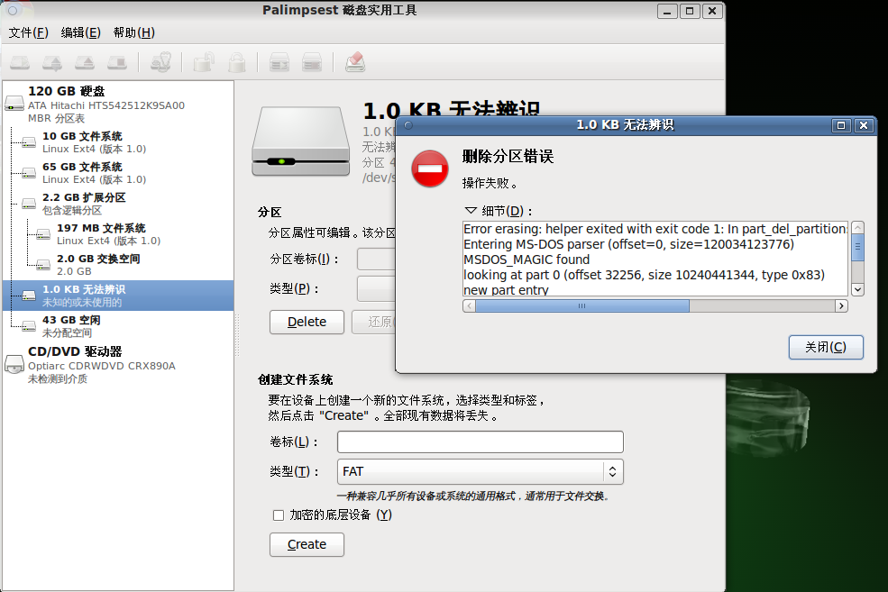

硬盘分区问题
Error erasing: helper exited with exit code 1: In part_del_partition: device_file=/dev/sda, offset=77482137600
Entering MS-DOS parser (offset=0, size=120034123776)
MSDOS_MAGIC found
looking at part 0 (offset 32256, size 10240441344, type 0x83)
new part entry
looking at part 1 (offset 10240473600, size 64996162560, type 0x83)
new part entry
looking at part 2 (offset 75236636160, size 2245501440, type 0x05)
Entering MS-DOS extended parser (offset=75236636160, size=2245501440)
readfrom = 75236636160
MSDOS_MAGIC found
readfrom = 75434042880
MSDOS_MAGIC found
Exiting MS-DOS extended parser
looking at part 3 (offset 77482137600, size 20003880960, type 0x05)
Entering MS-DOS extended parser (offset=77482137600, size=20003880960)
readfrom = 77482137600
No MSDOS_MAGIC found
Exiting MS-DOS parser
MSDOS partition table detected
got it
Error: Unable to satisfy all constraints on the partition.
ped_disk_new() failed
装UBUNTU的时候留了40几个G的空间想装WINDOWS,现在那部分未利用的空间无法创建NTFS分区
还多了一个1KB的小分区,40几G啊,不能浪费啊,怎么办啊!!!!!!

上次由 honghong 在 2009-09-22 21:30,总共编辑 1 次。

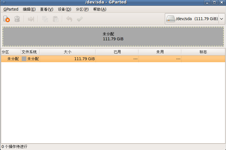

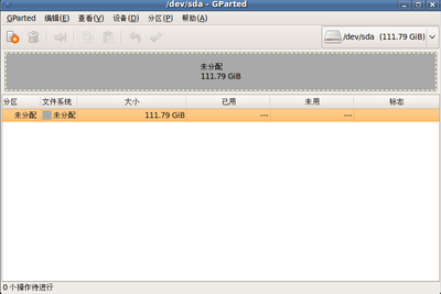

Re: 硬盘分区问题
我现在只是那40G的空间不能用了,别的都很正常
刚试过GPARTED了,结果变成这样了(在一楼附件)两个,软件,两个结果
上次由 honghong 在 2009-09-22 21:32,总共编辑 1 次。

Re: 硬盘分区问题
反正某用Gparted给几十个硬盘分过区了,都是双系统,使用都正常。如果单系统,win下工具随便用。
楼主一楼的是磁盘实用工具,不是Gparted分区工具。不过如果Gparted不能容忍有错误的分区表,这也是一个大缺陷。也许楼主需要回到win下找修复工具。
