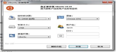

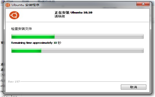

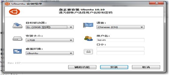

一、使用wubi从硬盘安装:
wubi从iso文件中提取出来
选择安装大小,和位置--g盘 双击wubi开始安装: 结果1分钟左右就完事了,装完以后g盘也就是这样的情况(感觉等于是将iso文件解压了一遍):

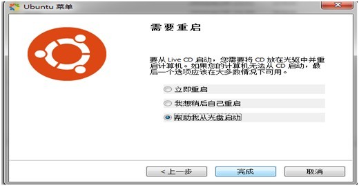

二、使用虚拟光驱安装
我使用的虚拟光驱是:virtual clone drive
1、将iso文件装入虚拟光驱
2、双击运行wubi
3、出现三个选项,第一个和第二个都没用(不知道为什么),我选择了第3个。
开始倒是挺顺利,选择选项3并展开文件后是重启电脑完成安装:
重启后出现win7和ubuntu两个启动系统选项
选择运行ubuntu后出现错误,错误提示:
“BusyBox v1.15.3(…) built-in shell(ash)
enter ‘help’ for a list of built-in commands.
unable to find a medium containing a live file system.”
然后是一种命令行的形式。。。安装又进行不下去了。

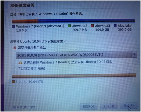

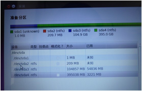

安装光盘说明进行到准备硬盘空间这一步我不敢装了,上图先: 我选择了手动指定分区。 这里显示的分区sda1和sda2貌似是装win7时就存在的隐藏分区(我是lenovo的笔记本,这两个区是用来放一些一键备份软件之类的吧)
后面的sda3相当于我的c盘,感觉sda4相当于我的d盘和e盘。
---这里我就不敢动了,因为显示的盘和我实际的win7下的盘不一样,网上说应当选定一个空盘(我这是g盘,但是g盘在这里根本没显示出来),然后选这添加。。。我这里添加这个选项也是灰色的。

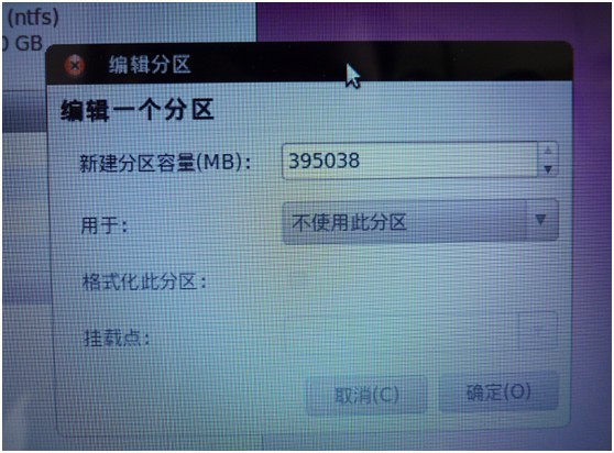

然后选定一个分区,右键有一个“更改“选项,其界面如下:
我怕丢失资料,所以不敢往下安装了。。。

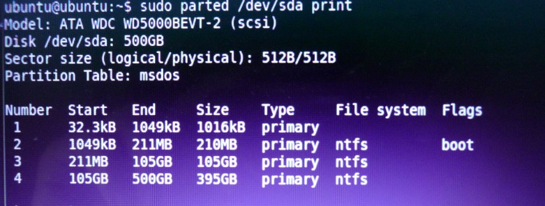

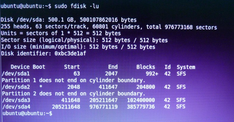

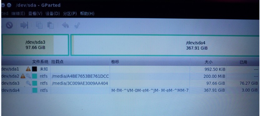

我用gparted看了下磁盘情况,下面是我用相机拍的图片: 图片如果看不清,请用放大镜放大一下。
sudo fdisk -lu命令结果如下: sudo parted /dev/sda print命令结果如下: ----------------------

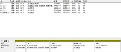

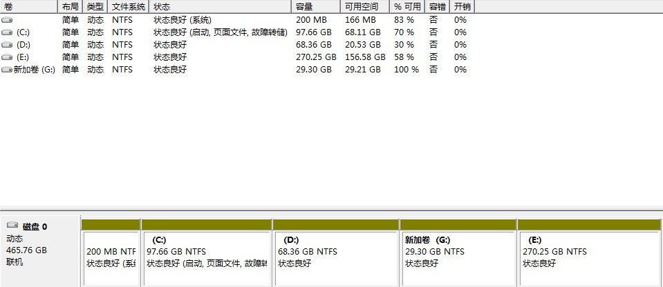

下面有朋友问我是如何在win7系统下从一个盘划分出新的盘的,我的操作方法如下:
1、进入磁盘管理程序:控制面板→系统和维护→管理工具→计算机管理 (需管理员权限)
2、在磁盘管理的磁盘列表中选择我们要操作的盘(比如:c盘),单击鼠标右键,在弹出的菜单中选择压缩卷。(需要注意的是这里的压缩的意思不是传统意义上的数据压缩,而是指把该硬盘分区的剩余空间划分出来。)
3、接下来你输入要压缩(划分)出来的空间大小,然后点击压缩就可以把c盘的可压缩空间划分出来了。这时,在磁盘列表的c盘后边多出拉一个未分配的空间,接下来,接下来就可以利用这未分配的空间新建一个盘了。以此类推我们可以将这个大的分区划分成两个或几个小的分区。
下面是我在win7磁盘管理器下查看的图片: -----------------------
我看了下linux命令行下的结果:我觉得好像没有分区重叠的状况,不过我可能是太菜了,就是不知道怎么才能把ubuntu装到我的g盘(专门为linux压缩出来的)去。
各位大侠,请方便的时候帮我看看,谢谢了

一、使用wubi从硬盘安装:
wubi从iso文件中提取出来
二、使用虚拟光驱安装
1、将iso文件装入虚拟光驱
2、双击运行wubi
三、光盘安装:
我的win7下的分区情况如前所述。
我怕丢失资料,所以不敢往下安装了。。。
各位大侠,请方便的时候帮我看看,谢谢了

- lainme
- 帖子: 7805
- 注册时间: 2008-09-13 19:17
- 系统: Arch Linux (x86_64)
Re: 安装ubuntu出问题了,请高手帮我看看,谢谢
win7不懂。。感觉分区不对劲,D、E、G成为一个分区了。
贴一下这几个命令的结果,虽然我不会看,但对其他人可能有用
sudo fdisk -lu
sudo fdisk -lu

----lainme 写了:win7不懂。。感觉分区不对劲,D、E、G成为一个分区了。
sudo fdisk -lu
我将这两个命令的结果贴在后面了

我把我的操作方法和操作结果截图也发在帖子后面了。
- tenzu
- 帖子: 36924
- 注册时间: 2008-11-21 20:26
wubi装的话,用虚拟光驱软件挂载镜像,选择install inside windows就行了

- lainme
- 帖子: 7805
LZ,你可能真的悲剧了
☛关于 SFS,M$ 的“动态磁盘”,我只能建议你备份数据抹掉这个硬盘。见本帖 85~89 楼。
SFS 好像是微软的什么动态磁盘。别用这种私有的分区表,我不知道 linux 怎么访问它。可以肯定的是把它当成 MBR 分区表来访问绝对是乱七八糟。
据说从“基本磁盘”可以无损升级到“动态磁盘”,但是从“动态磁盘”返回到“基本磁盘”,磁盘中的数据会全部丢失,相当与格式化。我不了解这个,你搜索研究一下,自己评估一下风险。
见: viewtopic.php?f=77&t=194802我杯具了,貌似动态磁盘的单硬盘无法装双系统

- 帖子: 992
- 注册时间: 2007-12-05 10:57
- 系统: ubuntu14.04
- 来自: 金山
楼主首先,你的分区情况按照你发的图片看 没有扩展分区
相关知识如下
硬盘只能分4个主分区,这些主分区window系统下显示 c,d,e,f盘
在liux下显示为: sda1,sda2.sda3,sda4
要4个以上分区,必须要有一个扩展分区。
主分区的话必须至少要一个,也就是sda1是必须的,sda2-sda4是可选的,但要5 个以上分区sda4是必须没有的!
举个列子:假如你的硬盘有6个分区,哪么这块硬盘的分区情况从linux的角度看应该是这样的3种情况:
1:sda1,sda2,sda3,sda5,sda6,sda7 3个主分区3个逻辑分区
2:sda1,sda2,sda5,sda6,sda7,sda8 2个主分区4个逻辑分区
3:sda1,sda5,sda6,sda7,sda8,sda9
主分区标号从1开始到4,逻辑分区标号从5开始,扩展分区的话可以这样理解:所有的逻辑分区的通称。
所以4个分区都是主分区,也就无法再创建第五个分区(这是硬盘mbr限制,跟任何操作系统无关)你之前从从D盘割下来的30G空间虽然是存在的,但没有系统能检测到,包括ubuntu安装程序,因为mbr已被4个主分区占满
所以你要光盘按装uburnut,首先要改变分区,不能4个都是主分区
假设你原来的分区为:da1,sda5,sda6,sda7,虽然在windows系统里显示还是c,d,e盘(在windowsXP里应该是c,d,e,f 盘。从发的图上看win7里好像把sda1单独放系统引导程序了,只有1M空间,这些我不懂),这时你从无论那块盘割出一款空间,然后用光盘安装ubuntu,装到你贴图的那一步,选手动指定分区,然后不去管ntfs格式的分区(windows的一种磁盘格式)你切下的那块空间是没有格式的,然后可以对它进行分区,至少要把它分成2个分区,一个格式为etx4,一个格式为swap,对其格式化,格式化好后把 / 挂到etx4分区,把虚拟内存挂到 swap分区,然后就是最后的安装。
