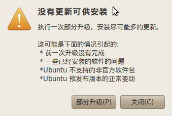

首先是升级没有完成,部分升级了,所以每次都提醒部分升级。

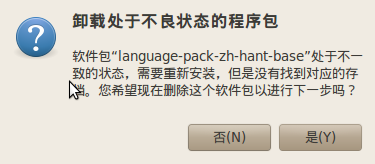

然后点“部分升级”,提示卸载,但是实际上卸载不掉。

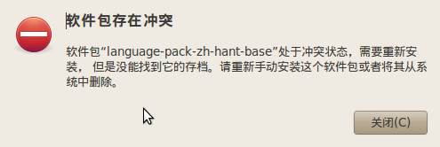

出现下面界面
但是如果手动卸载的话,提示找不到这个文件或者没有这文件夹,于是我就不知道该怎么办了。

smallapple
命令行下
sudo apt-get update
sudo apt-get -f install
sudo apt-get upgrade
试试
Re: 升级出错了,管理员界面进入很慢了,帮忙解决一下。
发表于 : 2011-03-19 23:07
dthree
谢谢!顺利解决!
