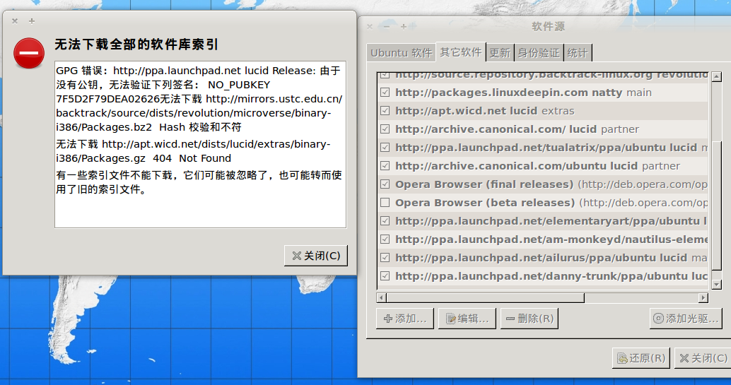

结果最后,终端内最后会提示有错误,如下:
下载 8,291kB,耗时 39秒 (210kB/s)
W: GPG签名验证错误: http://mirrors.ustc.edu.cn revolution Release: 由于没有公钥,无法验证下列签名: NO_PUBKEY AB6DA34B475A6B7F
W: 无法下载 http://mirrors.ustc.edu.cn/backtrack/so ... ckages.bz2 子进程 /bin/bzip2 返回了一个错误号 (2)
E: 有一些索引文件不能下载,它们可能被忽略了,也可能转而使用了旧的索引文件。
错误告诉你没有公钥 NO_PUBKEY AB6DA34B475A6B7F,后八位475A6B7F就是密匙。

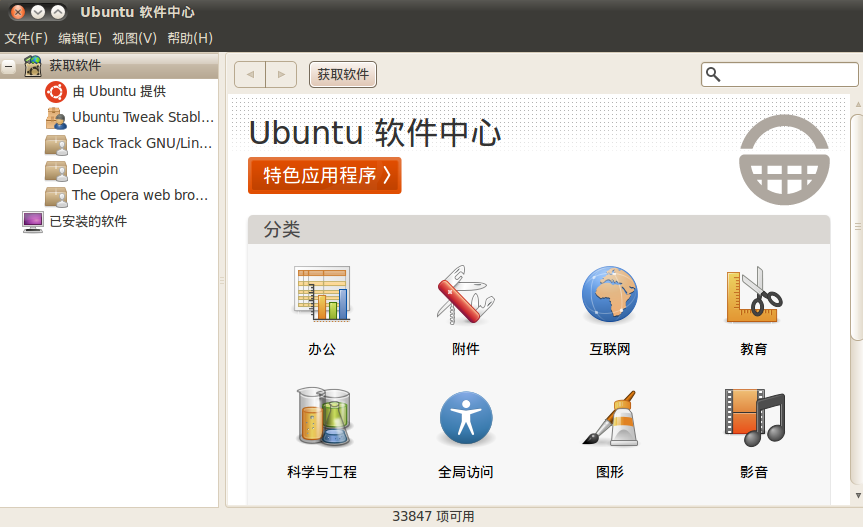

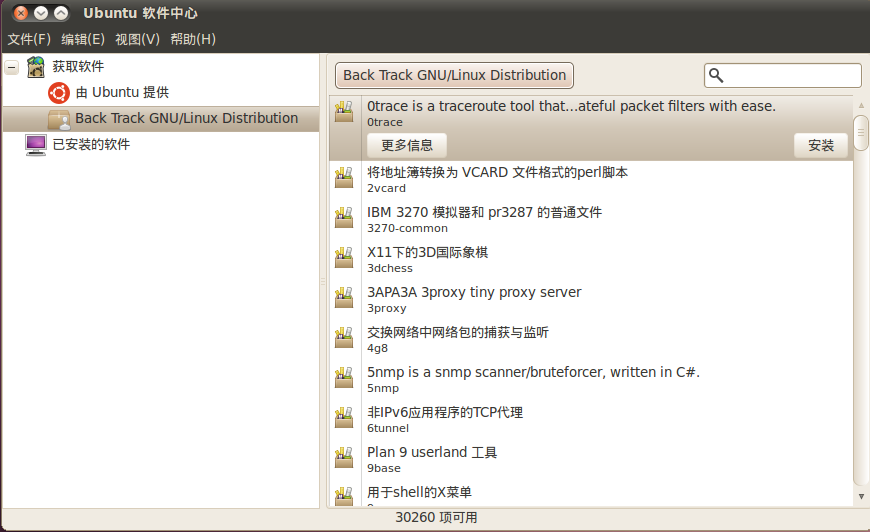

sudo apt-get update
这时,你再打开软件中心,就有backtrack了。

然后退出,退出前,软件源会自动更新,结果会显示如下错误:
于是打开终端,输入如下:

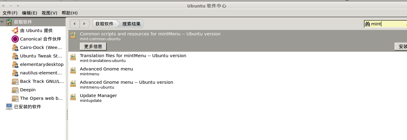

然后:
sudo apt-get update
按常理,软件中心的子项里会有mintmenu-ubuntu分项的,为什么没有呢?没有加入吗?
NO!是那个国人的deepin不厚道地把UbuntuTweak\Ailurus\mint\等的软件包,都当成了deepin他们家的了。
所以,当安装上了deepin的迅雷、office等win的软件之后,还是回到源里,把deepin的用#字注示掉的好。
