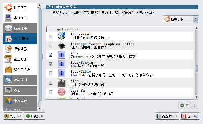

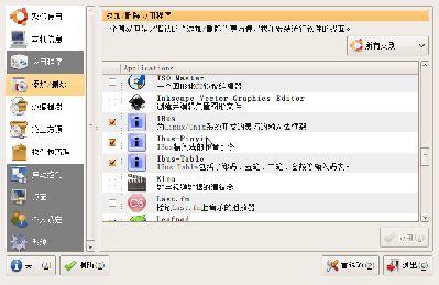

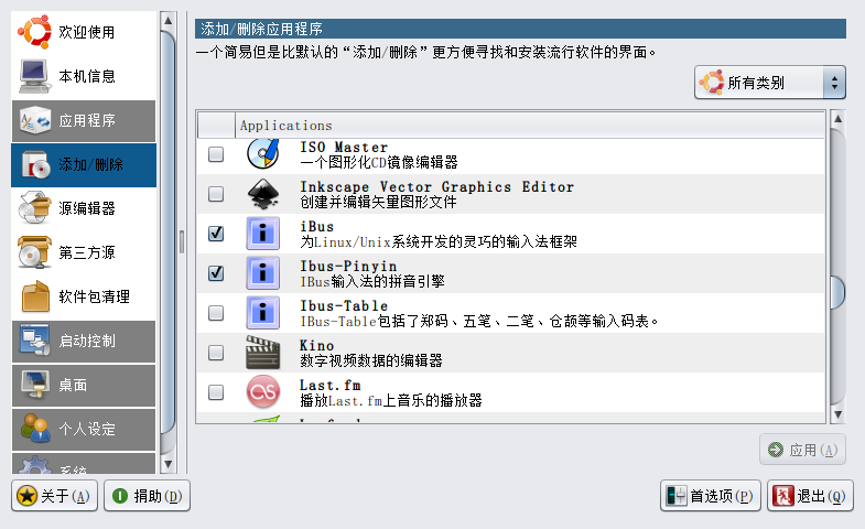

0.1、先打开u buntu tweak——安装ibus输入法、ibus table(这个不是必须的,适用于五笔等的平台,你可以试一下,反正无所谓的:)
——然后:下载并安装以下deb包,可能会提示从新立得安装——但是它很慢,所以将就用旧的 :em06

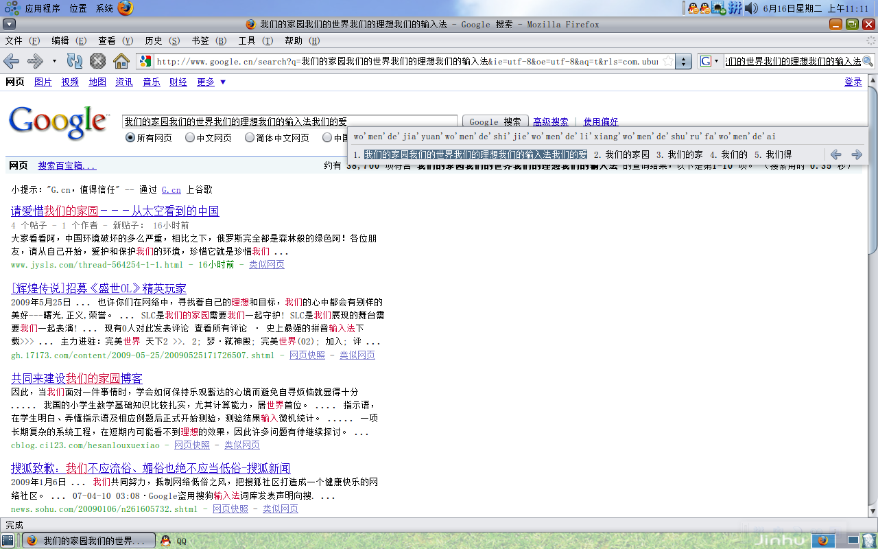

注册时间: 2009-07-18 19:17
Re: 拼音输入法,安装ibus拼音输入法(附图)
帖子 adigita » 2009-07-18 19:20
问下怎么样让候选框跟随阿,我的一直在左下边。
