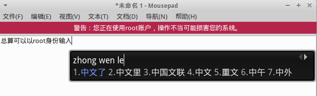

另,关于那个root程序下无法使用输入法的问题,其实,可以使用sudo的Defaults env_keep吧。
关于问题2,非常感谢您的提示,和这篇旧帖:viewtopic.php?f=8&t=345009
我是小白讲解下具体的做法:
1.更改/etc/sudoers文件(管理员文件更改小心点,可以先备份一个!),visudo或者管理员用户模式运行系统里的文件编辑器,比如我的
gksu mousepad /etc/sudoers
一般会见到以下几行
Defaults env_reset
Defaults mail_badpass
Defaults secure_path="/usr/local/sbin:/usr/local/bin:/usr/sbin:/usr/bin:/sbin:/bin"
然后咱们在后面加上一行:
Defaults env_keep += "XMODIFIERS GTK_IM_MODULE QT_IM_MODULE QT_IM_SWITCHER"
(不甚了了:QT_IM_SWITCHER是不是一定要)
2.注销再登录
3.测试 管理员运行比如mousepad或者firefox,看看是不是就可以切换出想要的输入法了。
