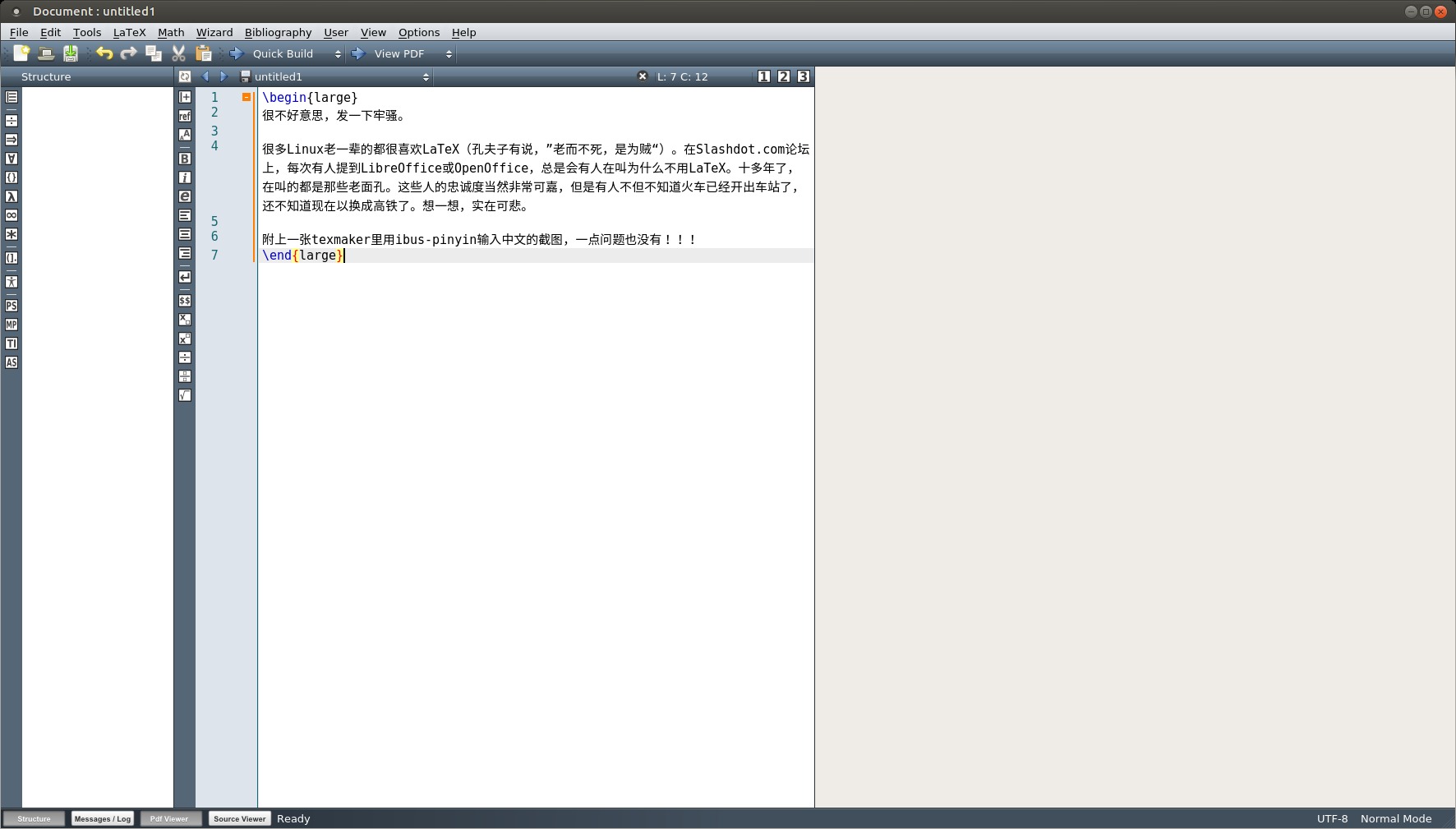

很不好意思,发一下牢骚。 :Haha
很多Linux老一辈的都很喜欢LaTeX(孔夫子有说,”老而不死,是为贼“)。在Slashdot.com论坛上,每次有人提到LibreOffice或OpenOffice,总是会有人在叫为什么不用LaTeX。十多年了,在叫的都是那些老面孔。这些人的忠诚度当然非常可嘉,但是有人不但不知道火车已经开出车站,还不知道现在也有高铁了,长沙到北京当天可办完事来回。想一想,实在也会感受到跟不上时代的悲哀。希望不会太快发生在自己的身上。
言归正传,附上一张texmaker里用ibus-pinyin输入中文的截图,应该可以看出一点问题也没有!!!
