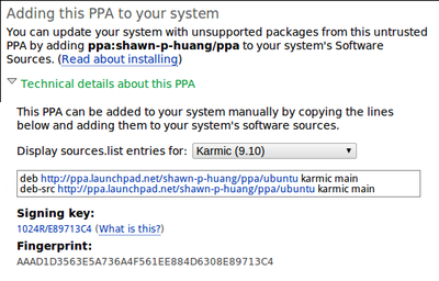

于是,Google: ibus 1.3 ppa 得到如下的地址:
https://launchpad.net/~shawn-p-huang/+archive/ppa
就是ibus的软件包PPA列表。

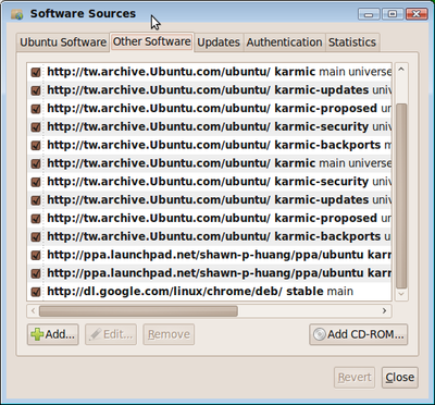

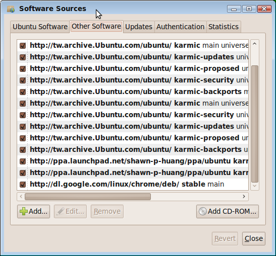

打开页面选择你自己的Ubuntu版本,得到了源地址。 源地址: 然后打开系统的源地址管理器(System --> Administration --> Software Sourses)把页面上的地址加到地址列表里面。 就是其中PPA开头的那两个。
加完了,系统会提示更新,让它自己更新。
更新完毕后,打开系统的升级管理器(System --> Administration --> Update Manager),我的可以看到了: 后面的事情,你懂的。
