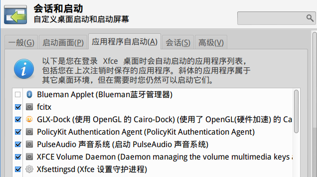

YeLee 写了:不懂你的意思,你那启动项目是添加到哪里的来着? :em20 :em20 :em20
我也不记得以前这里面有没有fticx启动项了?
我是看到fcitx不响应我的按键如切换输入法的,我就添加这个启动项,然后面板上就出现两个了,只有我自己添加的响应。
系统启动后我会把那个不响应的点退出。

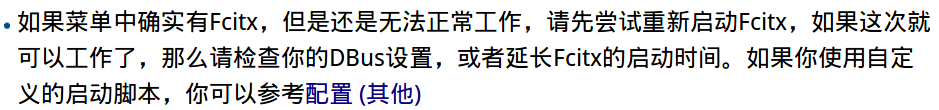

我在fcitx的wiki上找到一个解决办法
它描述的问题跟我的一致嘛,我就设置延迟3秒启动后就正常使用了。关于要检查我的Dbus设置的,我还是新手,Dbus还不知道是什么东西。之前是什么原因导致这个问题真不清楚。
