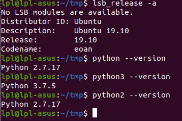

百草谷居士
两个版本都有,不标明的话默认是2
2020-02-12 11-50-10屏幕截图.png (28.68 KiB) 查看 3752 次

百草谷居士 写了: 2020-02-12 11:51 两个版本都有,不标明的话默认是2
你这是升级上来的,新安装的话默认都不会安装python2。

xingjiapeng
我这里不标明的话自动是Python3……不知道为什么
