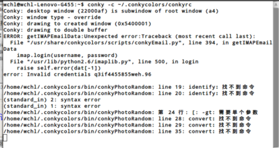

帖子 wchl09 » 2011-03-01 18:23
lz求救
我的根本安装不了,都是按你说的做的可是就是出不来.
运行conky -c ~/.conkycolors/conkyrc
yq-ysy
帖子: 4640
注册时间: 2008-07-19 12:44
来自: 广西(桂)南宁(邕)
Re: conky个性化配置不再难,中文汉化超简单!2011新年新版本CONKY-colors详细教程_9楼更新天气图片
#67
帖子 yq-ysy » 2011-03-02 9:40
wchl09 写了:lz求救
你的CONKY是所有都显示不了,还是只有一部分显示不了?
从你的出错图上看,第一个错误是Gmail的信息获取不了,你暂时先不用检查Gmail新邮件功能吧。
第二个图片出不来,我有时运行的过程中,也会出现类似的情况,图片暂时显示不了,但过一会它自动又能显示了。
wchl09
帖子: 22
注册时间: 2011-02-22 16:05
#68
帖子 wchl09 » 2011-03-02 13:45
yq-ysy 写了:
wchl09 写了:lz求救
谢谢楼主能显示成功了,只是我的缓存一直是0,不会没有用到缓存吧?!!!

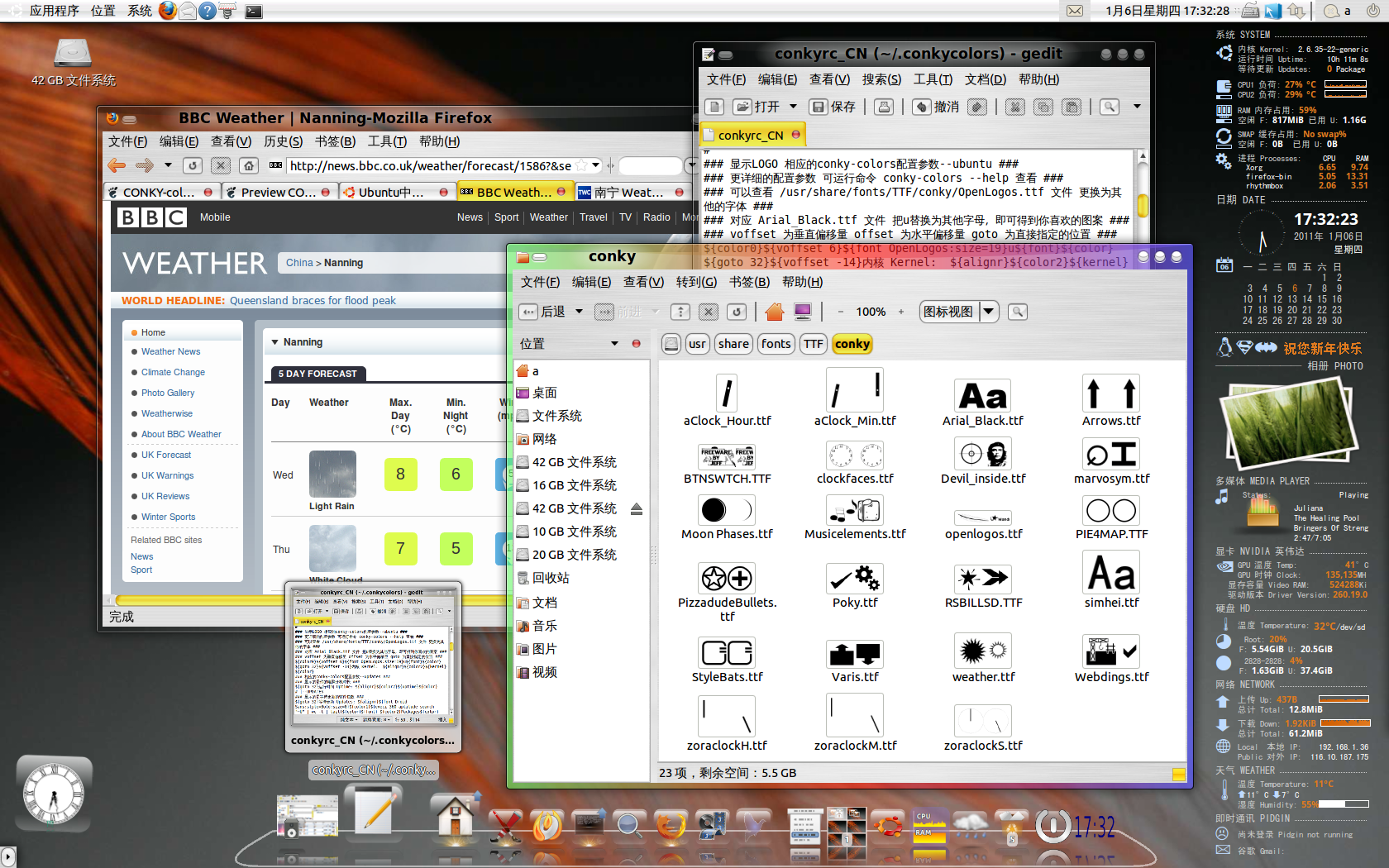

谢谢楼主的教学贴,我也来锦上添花一下。
基于LZ的CONKY,经过研究,成功实现了月圆月缺字体的调用,如图
不过需要额外写个BASH脚本,我水平实在有限,写得不好,笑话人了,不过能用。
实现过程如下:
sudo gedit
然后新建文档,将以下代码复制过去
#!/bin/bash
a=`date +%-e`
case $a in
	"1")
	b=61 ;;
	"15")
	b=64 ;;
	"29")
	b=90 ;;
	"30")
	b=61 ;;
	"31")
	b=61 ;;
	b=$[$a+63] ;;
esac
echo $b |awk '{printf("%c\n",$1)}'
保存,将文件放入~/conky_colors/conkycolors/scripts/目录下面
然后修改文件的权限
cd ~/conky_colors/conkycolors/scripts/
chmod -x 你保存的文件名字
cd ~
然后找到LZ的配置文件,在里面添加一样一行,位置可以自己调整,这里就不讲了
${font Moon Phases:size=30}${execpi 300 /home/此处填你的用户名/conky_colors/conkycolors/scripts/Mond}
然后就有月亮啦~~
