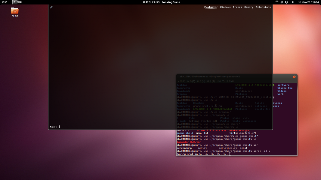

首先我们来看一看这个lookingGlass,它是一个类似于Firebug的东东,或者更准确的说就是gnome-shell上的油猴子。Alt+F2,输入lg,打开一个控制台界面。看起来相当现代,本身就带有透明效果

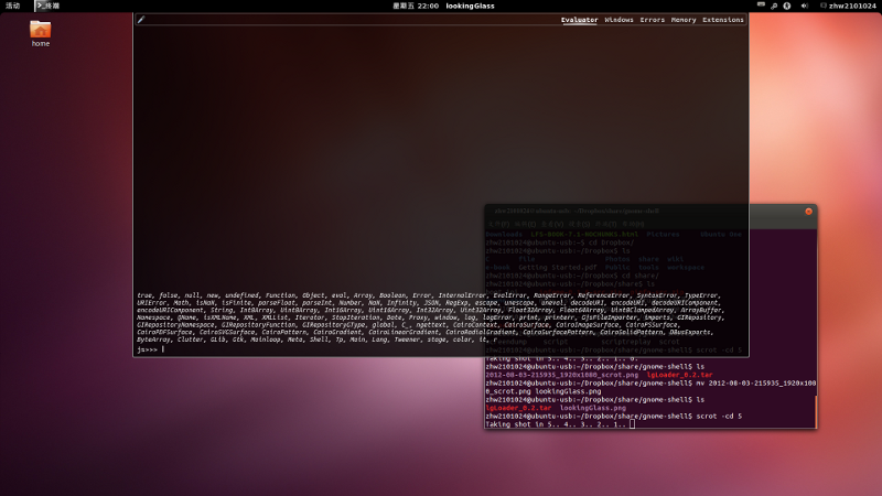

第一个是Evaluator,就是gnome-shell的脚本执行器,可以运行javascript并实时产生效果。连按两下tab键,会列出所有可用的对象、数据类型、事件等。输入global敲一下回车,就会出现一个新行,点击新行里的文字,就会在新窗口里列出
global所有可用的变量、方法等。再加一个点号".",就可以使用tab补全。

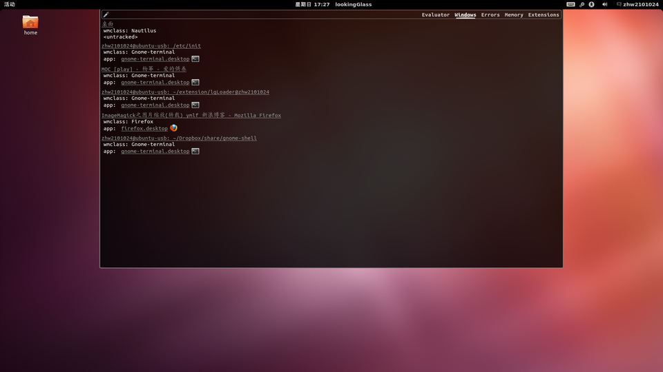

第二个是Windows,列出所有当前的可见窗口。

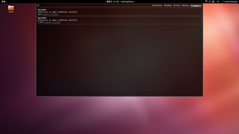

第三第四暂时不说它,就是字面意思。第五个很关键,列出当前系统安装的所有gnome-shell扩展,如果扩展出错的话就在这里显示出来,然后可以到扩展目录里找到脚本文件,搜索出错的语句。

在lookingGlass的上边有一排菜单,最后一个就是扩展的了。如果你装了扩展的话,在每个扩展列表底下都有一个错误提示,如果出错的话可以到源代码里找一下,然后用lookingGlass的弹出窗口或者tab补全看看问题出在哪。这也是非常好的学习过程。多积累这种跟踪代码的经验,才能真正体现出开源的优势,自己可以在第一时间解决问题,那感觉一定很棒。

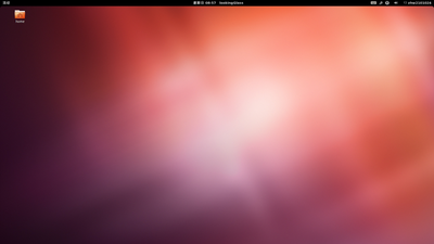

以下是常规界面:

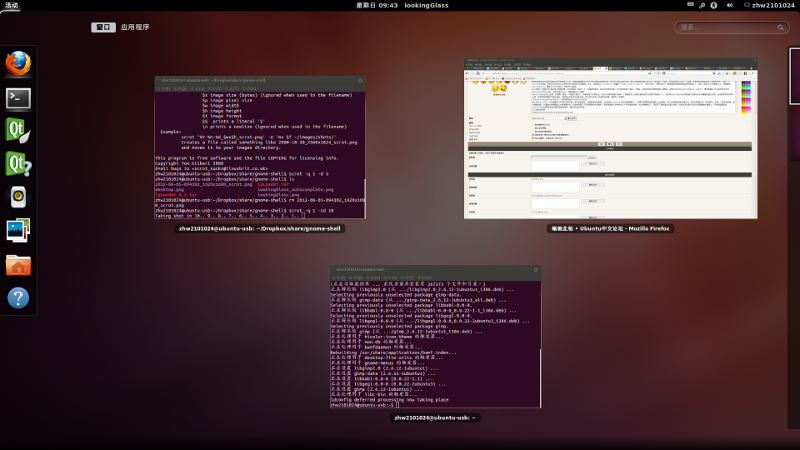

以下是活动界面:
