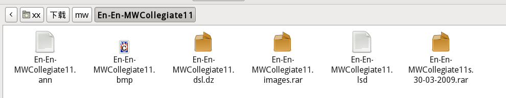

楼主能把这个解压的说的更简单些吗
我目前是这个状态
能取词,但是不能发音
其中的lsd文件有5百多m
dsl.dz只有13m
另外我下的是这个
http://traduko.lib.ru/mw_collegiate_lingvo.html
compiled dictionary pronunciation and illustrations for Lingvo 12 and older (RapidShare, 556 MB):
Volume 1, Volume 2, Volume 3, Volume 4, Volume 5, Volume 6
source dictionary in the language of DSL (6,3 MB)
illustration (22,5 MB)
这个好像是不是包括了发音阿
另外如
“以上面提到的朗文五为例,假设主词典文件名为 Longman5.dsl.dz,那么你需要将那一大堆 wav 文件和 jpg 文件压缩成 zip 格式的压缩包,文件名必须为:Longman5.dsl.files.zip,并将此压缩包放在与主词典文件同一目录下,否则 Goldendict 将无法找到数据文件。注意,zip 压缩包内没有目录层次,应直接包含所有数据文件。”
我这个去那里找发音的,http://traduko.lib.ru/mw_collegiate_lingvo.html最后面的4百多M?但是这个词典也就580多m阿
是在不好意思,新手,零零零起点

这根本不应该是一个问题,你把那俩 rar 解开,看看里面有没有 jpg 图像文件和 wav 音频文件不就知道发音下没下来了么?如果俩 rar 里面有 jpg, wav 等多媒体文件,把这些文件按前面的说明打成 zip 包就完了。
忘说了,那 500 多兆的 lsd 是给 lingvo 用的,在这儿没用。
帮你看了看那网站,明显的,声音文件是 449M 的文件包,在最下面,打成了五个分卷。
如果你不懂俄语,那么多用 Google 翻译也就不会出下错文件的问题了。

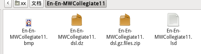

恩,先下载那lsd文件,然后把一个dsl文件下载后方同一目录,点击dsl就可以使用字典了--不知道我的方法是不是对的,他的网站没有dsl文件直接下载
但是我这个音频图片还是不能显示,再请楼主看看我这个为啥不行
我是把图片及音频放一个文件夹,然后直接压缩文件夹----不知道是不是要把文件夹里面的内容一个一个单独压缩,然后把这些单独压缩的文件与字典文件放在一个目录下
我那样还是不能音频
先谢谢

终于明白这个zip中不能有目录结构了
也不是我上面所说的“把文件夹里面的内容一个一个单独压缩,然后把这些单独压缩的文件与字典文件放在一个目录下“
应该是达到解压zip文件时,里面都是wav 及图片文件
用什么命令呢,先找
左手
努力让自己自由,努力让自由共享...
10.4LST
左手6
帖子: 122
注册时间: 2009-11-15 14:18
送出感谢: 0
接收感谢: 0
Re: 强烈推荐:Goldendict 及其词典详述(5 月 26 日更新)
#100
帖子 左手6 » 2010-10-22 23:33
$ zip -r myfile.zip ./*
将当前目录下的所有文件和文件夹全部压缩成myfile.zip文件
终于成功了,谢谢
