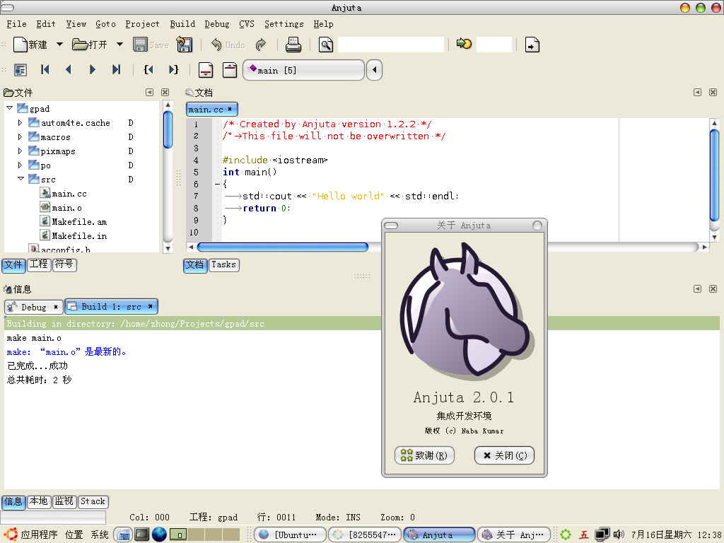

下载adjuta源代码并编译安装:
wget -C http://jaist.dl.sourceforge.net/sourceforge/anjuta/anjuta-2.0.1.tar.gz
tar zxvf anjuta-2.0.1.tar.gz
cd anjuta-2.0.1
./configure --prefix=/usr && make && make install
cd ..
rm -Rdvf anjuta-2.0.1
exit
完成!

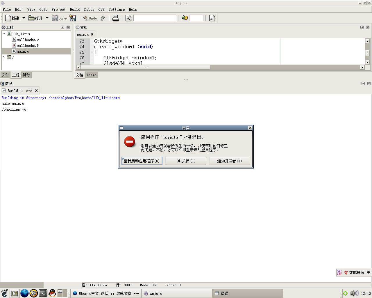

装好了,不过不会用
怎么编译程序?
为什么我new一个gtk+的project,然后就编译,却会出错?

帖子 yonsan » 2005-08-22 12:19
:o 呵呵! 你装它是学gtk+编程吗?
如果是刚开始学的话,我是觉得没有必要一开始就用这样的IDE工具!
我一般也只用gvim写写gtk+的测试示例,然后写个makefile再执行编译运行的!
by the way, 偶也是gtk+方面的新手! :o
如果你已有相当的gtk+ 编程经验的话,有空常来指导一下哦!! :wink:

帖子 yonsan » 2005-08-22 12:33
呵呵,估计你在anjuta中也是没有设置好gtk+的头文件路径和支持库路径吧?
偶的问题是它总说找不到某些头文件!! 晕, 小程序还是不用IDE算了,自已在makefile中添加多容易! :o

yonsan 写了:呵呵,估计你在anjuta中也是没有设置好gtk+的头文件路径和支持库路径吧?
我看了help,找不到他上面说的菜单
