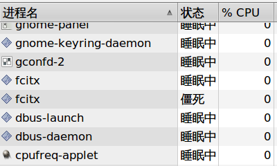

请教alpha.gu
我用的karmic的源里的,版本3.6.0-rc-0.1
输入法设置:im-switch -s fcitx -z default
没用sudo im-switch -s fcitx -z default
使用严重正常,光标跟随,就多个fcitx僵死进程
从来没遇过这档事
不会是系统精简的太狠吧
:em06

帖子 alpha.gu » 2009-07-08 7:25
hcym 写了:请教alpha.gu
从来没遇过这档事
不会是系统精简的太狠吧
:em06
这个问题,有人专门发帖解释过的,在Ubuntu的某些版本下可能不会有僵死进程,有些又有的,说不清,和精简没有关系,和fcitx的启动方式有关。
你可以在/etc/environment下面导到XMODIFIERS和其他相关的输入法变量,然后用启动器来启动fcitx,反正就是说,试试其他的启动fcitx的方法,也许会好。

帖子 hcym » 2009-07-08 7:54
看过帖,大概和X有啥冲突
说不清道不明
就这样用着吧
:em04

帖子 alpha.gu » 2009-07-08 8:42
和X有冲突?
只是启动的方式和X有冲突吧,不是fcitx和X有冲突。
我现在用Arch,我的fcitx是在.xinitrc当中启动的,就只有一个进程,很正常。
